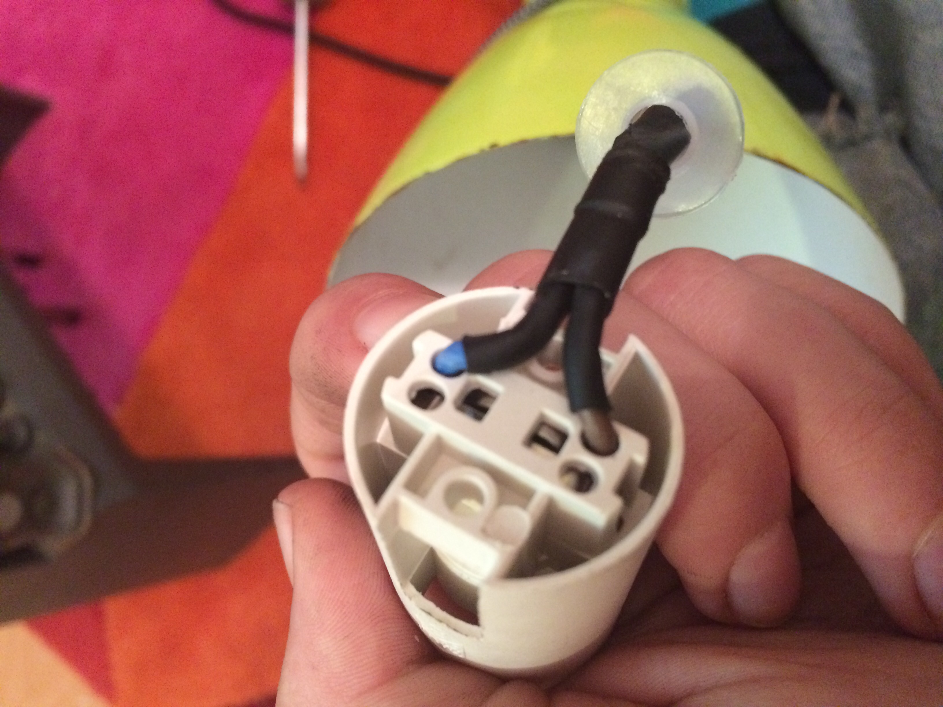

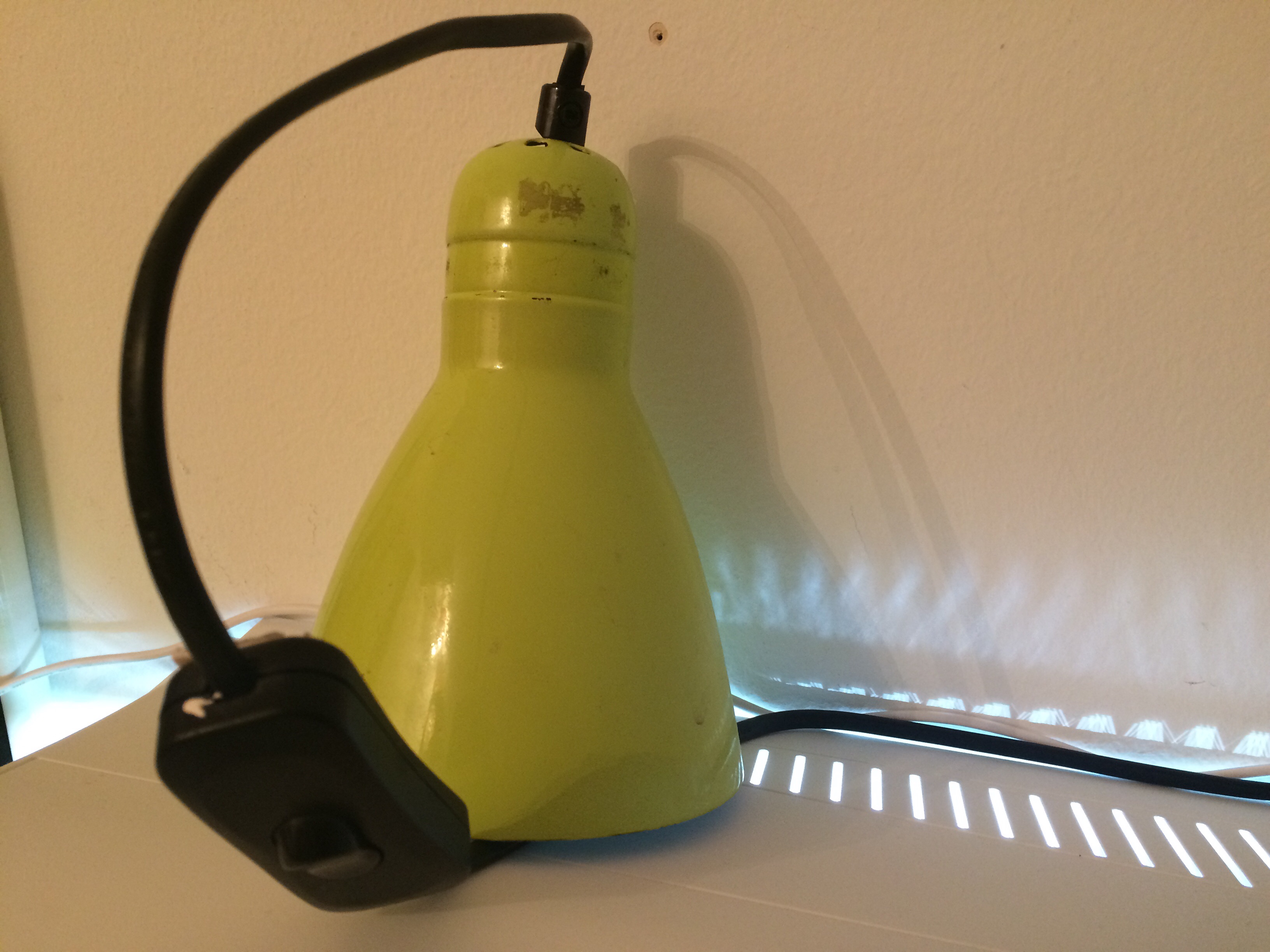

Dobrý den, mám dotaz chtěl bych z vyměnit obímku u této lampy za větší, jak to mám udělat? Chtěl bych použít tento kabel. Šlo by prostě kabel ustřihnout a na dané místo nainstalovat obímku+ nějaký odkaz či návod jak ji nainstalovat (obímku)

"Za větší"? Je to E14 (miňonka) a chceš obvyklou velikost E27? LED žárovky E14 se dělají cca do ekvi…

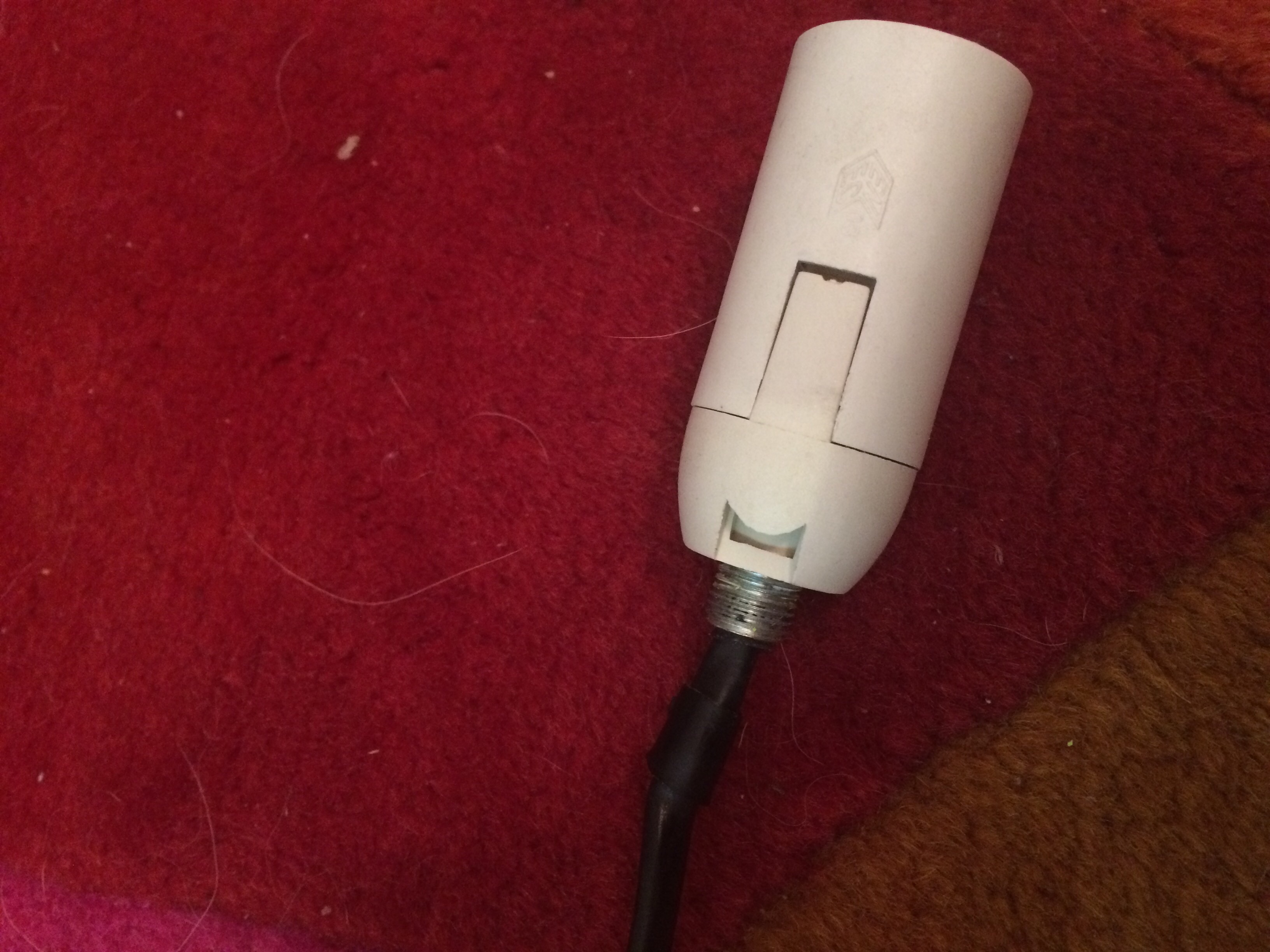

Z boku té objímky vsunout pod ten jazýček tenčí šroubovák a opatrně odehnout a kousek potáhnout vrch…

z nejakeho dôvodu tam ta objimka bola-vymenov za večšiu je riziko prehrievania.

Existujú redukcie E14/27;;;;;;; http://ix.sk/vuuJi Prípadne celý ten spuchrený bazmek E14 s prívodn…

Děkuji všem za rady už je to hotové a funguje... (žárovka měla 25w) Darwinovu cenu jsem boužel nedos…

Nainstalovat to půjde i bez návodu, v objímce jsou dva šroubky pro připojení vodiče a v kabelu dva vodiče, nelze se splést. Čistě pro dobrý pocit by měl být hnědý drát připojený na spodní kontakt a modrý na ten plech se závitem pro žárovku. Kabel nestříhejte, jen odpojte uvnitř té staré objímky. Kdyby se tam ta velká nevešla, ať se to dá uvést do původního stavu :-)
Z boku té objímky vsunout pod ten jazýček tenčí šroubovák a opatrně odehnout a kousek potáhnout vrchní část. Je tam zoubek. Totéž z druhé strany. Pak je možno vodiče od objímky odšroubovat. Pokud je ale tahle objímka starší, může se stát, že je plast už tepelně zdegradovaný a při odehýbání z boku praskne.:-/
