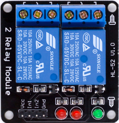

Mam rele modul viz přiloha.
In1 a In2 jsou propojene, takže arduino spina obě dvě rele najednou.
Rele je seple, když je na pinech uroven L.

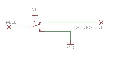

Potřebují nejjednodužším zpusobem docilít toho, abych mohl ještě každe rele sepnout zvlašt vypinačem.
Ono by to šlo pořešít jednoduše 2 diodami na In1 a In2 a za nima to spojít a tam připojít arduino.
Pak bych ještě na In1 a In2 zapojít vypinače.
Chci však docilit toho, že když se některe rele sepne vypinačen, aby se odpojil přivod od arduina.
