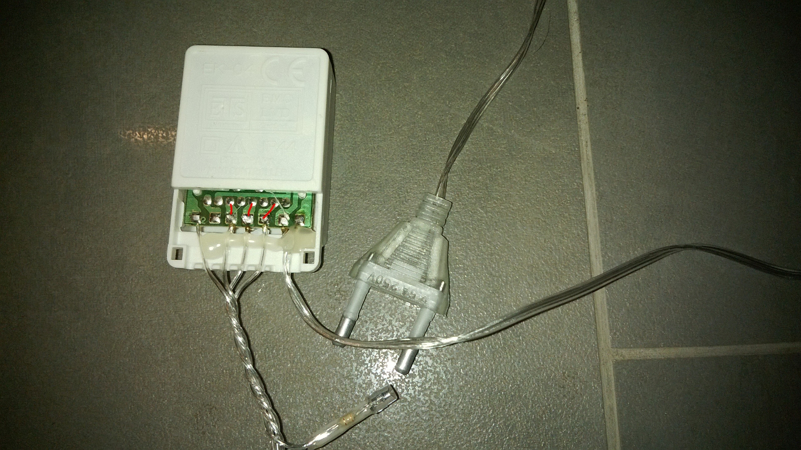

Pokud chceš zcela zrušit funkci blikání a aby to svítilo všechno stále, přepoj ty tři vodiče uprostř…

Zajímá mě to také. Myslíte takto propojit? Stačí jen spojit cesty cínem?

Takhle ne. Tam, co máš ty červené čárky, spojit se sousedním bodem, napravo nebo nalevo. Stačí body…

já to moc nepochopil když vemu kablík od pohledu z leva mám 4 ks a napravo 2ks od vidlice jde to něj…

ne myslí to propojit vodorovně s tou propojkou nab ořívodama těch 3 kablíků

když to vemu z pohledu z leva tak první propojit s druhým a třetí propojit se čtvrtým?

Dole je řada bodů, kam vedou kablíky. Tam nedělej nic. Nad tím je řada 8mi bodů, Propoj z leva 3+4,… poslední

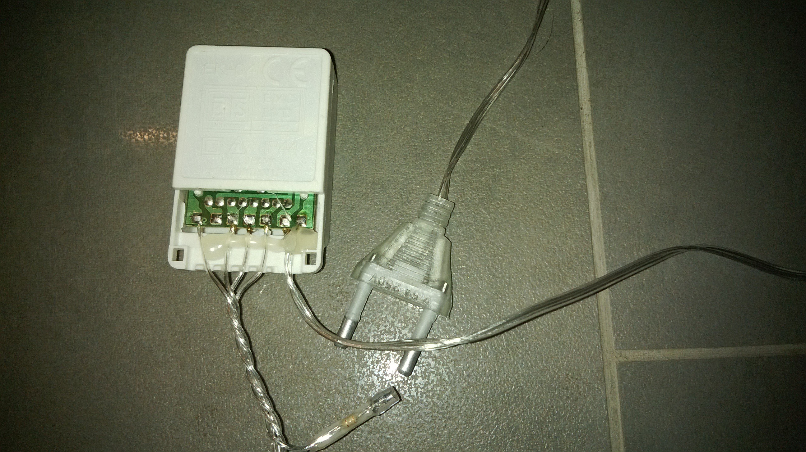

Pokud chceš zcela zrušit funkci blikání a aby to svítilo všechno stále, přepoj ty tři vodiče uprostřed na ty body co jsou vzájemně propojeny. Nebo by stačilo také ty tři vodiče vzájemně zkratovat a propojit s těmi body co jsou propojeny.
Nevidím sice zbytek tišťáku, ale předpokládám, že zleva první drát je společný a pak ty tři jsou jednotlivé barvy a dva vpravo přívod napájení. Body nad tím, jsou vývody spínacích prvků, které se přepojením vyzkratují. Vrácením do původního zapojení se funkce blikání obnoví.
z leva 3+4, 5+6, 7+8.
Je otázka, co dále obsahuje ta krabička. Může tam být spínaný zdroj, tím by byl řetěz oddělený od sítě.
Ale pokud je to z tržnice, tak o tom pochybuji. Bude tam jen usměrňovač, řídicí čip a spínací tyristory. Počet diod bude takový, aby to napěťově vyšlo na síťové napětí s předřadnými odpory u diod. Napětí co jsi naměřil na jednotlivých větvích je pulsující usměrněné napětí, pokud si to měřil střídavým rozsahem, hodnota je nesprávná.

Na krabičce uvedené IP44, je jen naoko, to Číňani dají klidně i na holý vodič. :))
I kdyby v tom byl spínaný zdroj, tak by to normě nevyhovělo už pro to, že není dodržena vzdálenost přívodu od vývodu na tišťáku.
