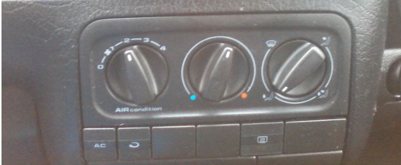

VW Golf 3 1.9tdi Variant-Výměna žárovky v podsvícení ovladače topení
Zdravím...
Je tady někdo, kdo má, nebo měl toto auto, a zná, jaký je postup, ať něco nezničím?
Snad by tam měla být žárovka W2x4,6D 12V-2Watt, ale ani to nevím jistě...
Zdravím...
Tady je obrázek... namor.b 22.11.2018 20:15 |

Tady je obrázek...

Je to sice video na výměnu celého panelu, ale krásně je vidět, jak na to.
Žárovička se nachází pod tím bílým krytem prostředního čudlíku.
Bude tam nějaká 12V/3W.
Silnější bych nedával, hrozí propálení plastů.Pokud chcete mít podsvícení silnější, dejte LEDky pod každej knoflík.Kdysi jsem to dělal, někde mám možná fotky.
