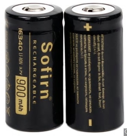

Dobrý den, mám baterii 12V do akučky black and decker. Baterie mi již přestává sloužit. Myslíte že mohu baterky v této baterii (obalu) nahradit bateriemi 16340. (třeba 3x3,7V)
Děkuji za info
Myslím, že pokud to chcete řešit vlastními silami, bez rozdělání toho acupacku se neobejdete.
Ano to předpokládám. Rozdělám vytáhnu staré a napájím tam 16340 nebo třeba 18650. Jenom se chci zeptat jestli to tak bude v pořádku.
To snad závisí na tom, co je v tom akupaku teď. Pokud je to NiCd tak tam nemůžete dát lithiovky. Teda můžete, ale asi se jim to nebude líbit...
Aha. Takže to není tak jednoduché jak jsem si myslel.
Co by se mohlo stát?
Yes Ricco - kaboom.

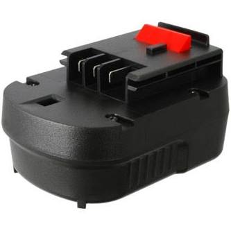

Teď nemám u sebe. Pravděpodobně tam je 10x NiCd.(1,2V)
no tak tam dejte totéž, nemá cenu vymejšlet něco jiného, jestli seženete stejné s větší kapacitou ta ty také můžete
Jde to nahradit aku 18650 (Liitokala z Aliexpresu , za cca 60,- Kč/1 ks, viz odkaz). K tomu ještě 1 x modul pcb bms na 12 V/20A, který chrání proti vybití a přebití Li-Ion baterií. Ten je za cca 25,- Kč. Viz druhý odkaz.
. Jinak si můžeš dát "Vyhledat" dotaz 18650, včetně odpovědí a najdeš hodně k tomuto dotazu.
Vše jde pouze s malou úpravou (pist.pájkou odříznout kousek žeber v packu) napasovat 3 ks do původního packu.
Provedl jsem rovněž na BaD a zatím vše funguje.
Pouze pozor na zapojení toho modulu (já jej původně zapojil blbě a "oddělal" jsem obojí -modul i baterky)
