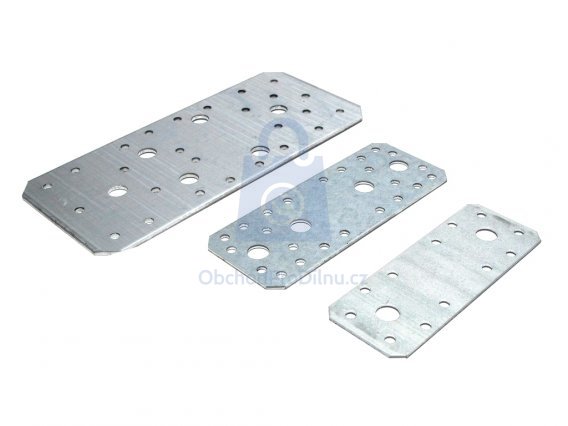

Tak jsem v železářství zakoupil toto![[e914f5dd278cef74bc1611295eb4.jpg]](https://www.obchodprodilnu.cz/parse/image_cache/44/11/e914f5dd278cef74bc1611295eb4.jpg)
šroub a pryžovou podložku. Všechno sedí, jen je problém, že se ten spojovací plíšek rozevírá. Je nejaká finta na to, aby se nerozevíral bez toho, aniž bych musel vrtat druhý konec do stolu?

Truhlářská svěrka by nepomohla?
Pokud se bavíme o tom samém, tak ten plastový originální bazmek je prohnutý. Zkus napodobit to prohnutí u toho tvého plechu. Doufám, že je dostatečně pevný, aby se po přitažení neprohýbal.
Zkusím, děkuji za radu.
