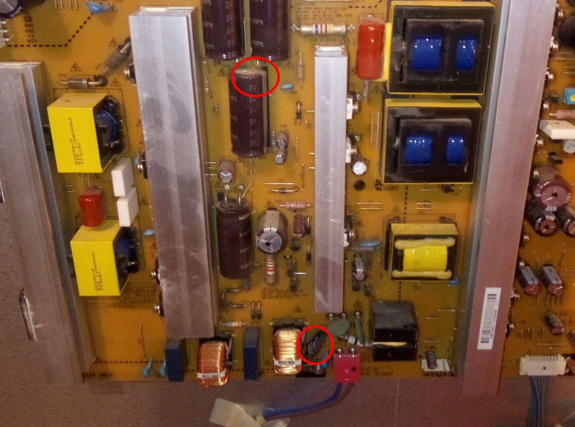

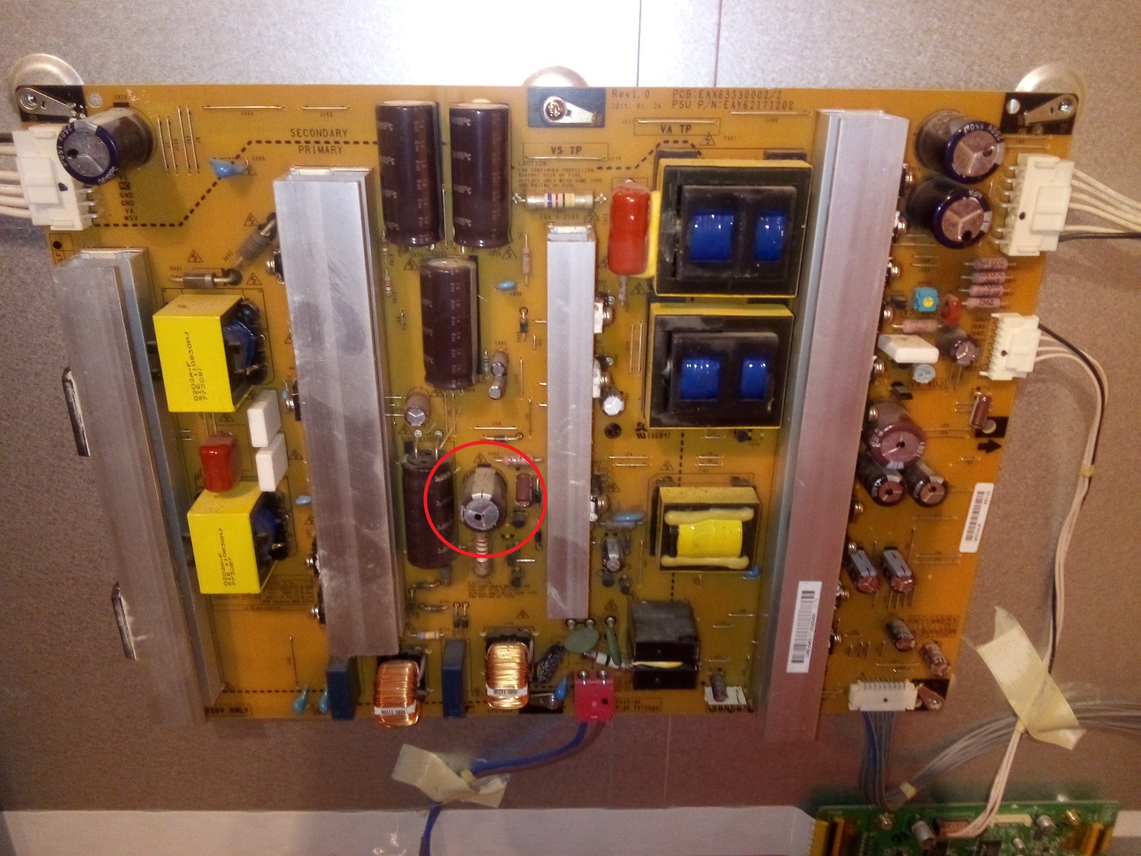

Fotka je rozmatlaná, ale i tak se mi zdá ten označený kond nafouklý. A co je to ten škvarek dole?
Nie je nafúknutý, a ten malý je tiež kondík.
TVR 14621
Tento vyzerá podozrivo....
Jak praví předřečník, jenom bych doplnil, že se vyplatí, když už je to rozebraný, vyměnit rovnou všechny. Už jsem viděl i kondy, co nafouklý nebyly a přesto ESR v řádu desítek ohm.

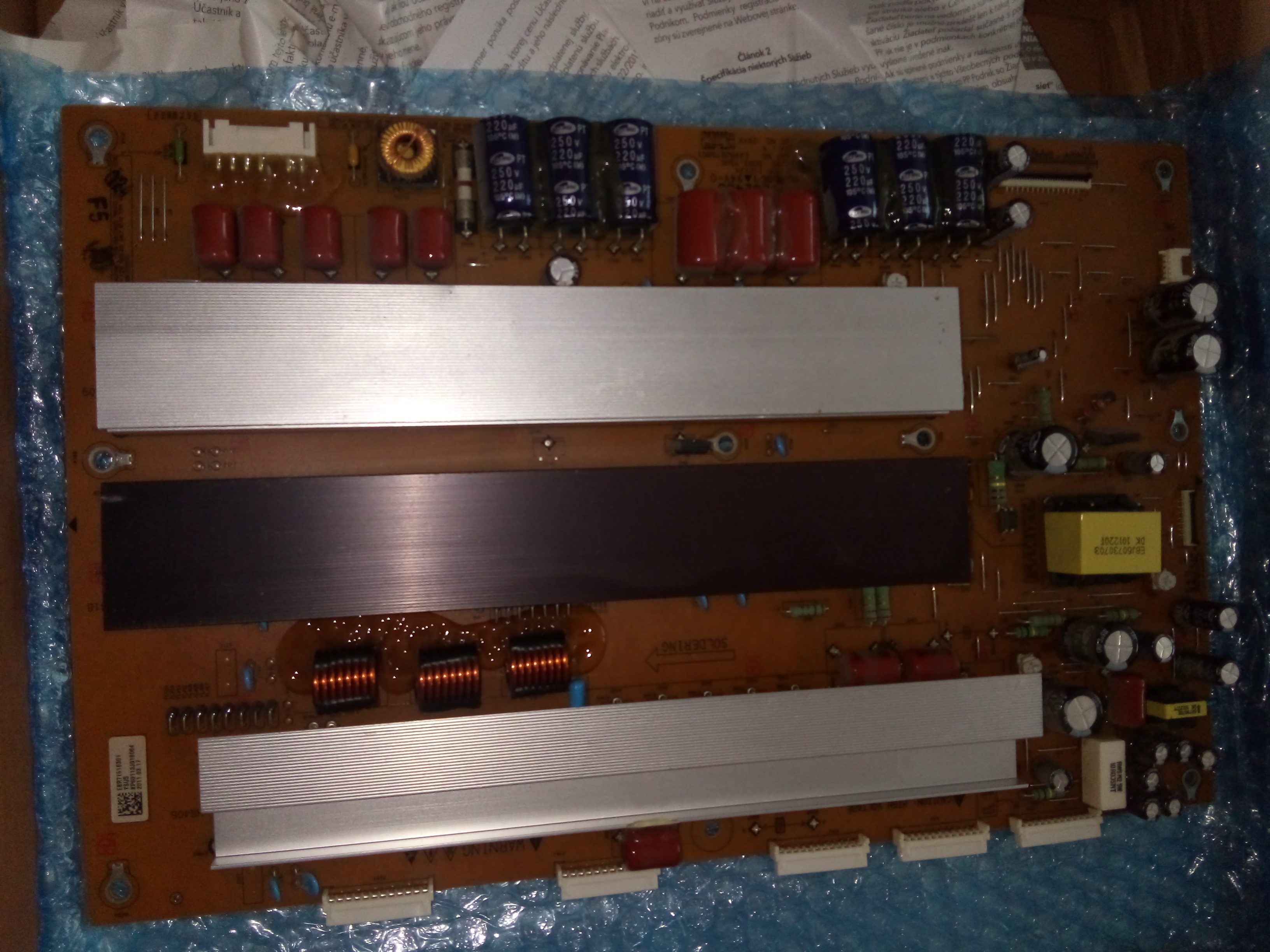

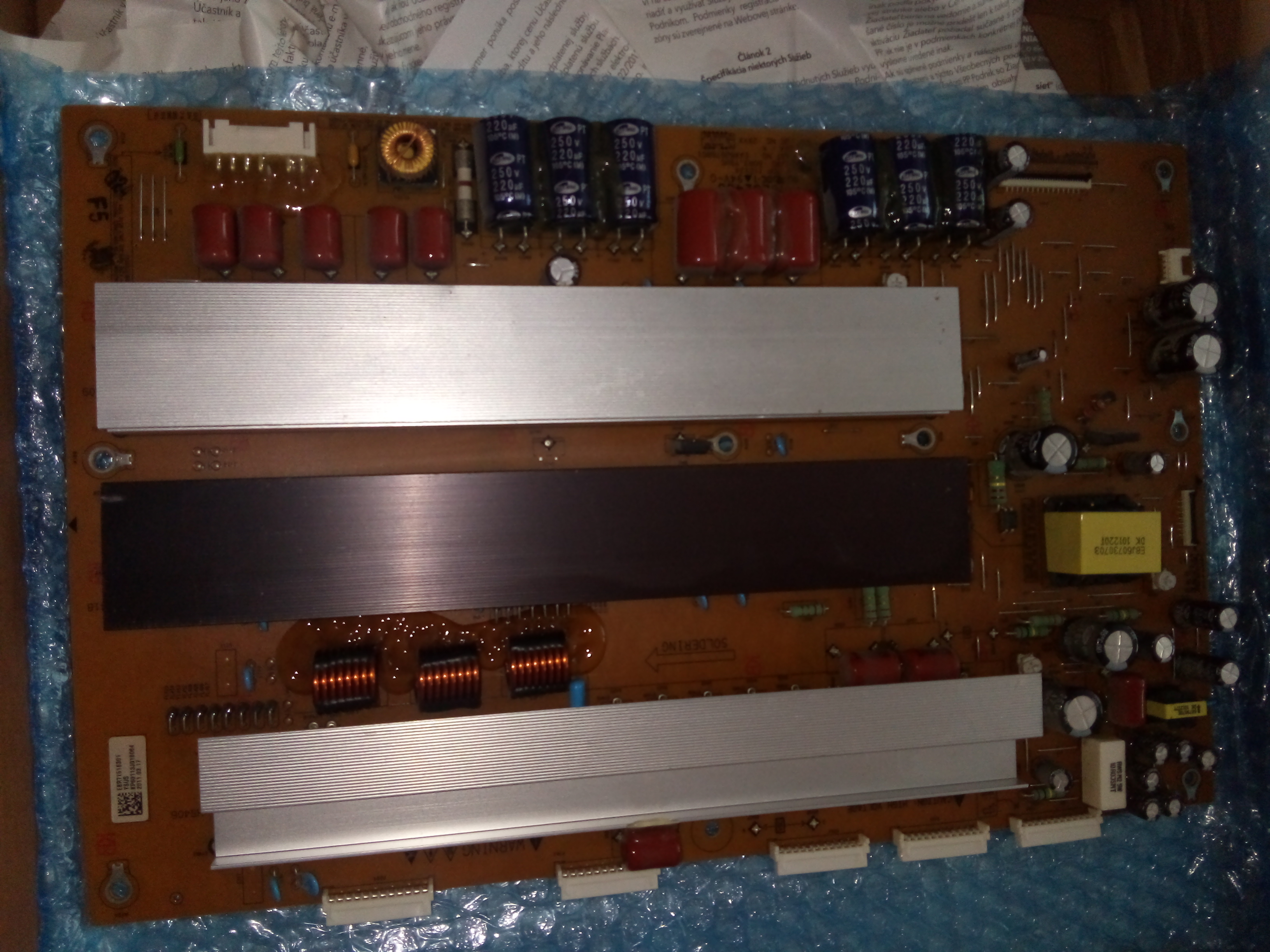

Tak som to nakoniec dal do servisu, servisman mi objednal dosku za 120 eur, ktorú som si sám aj vymenil a funguje.
Já teda nevím,ale podle fotek původní a nové desky je úplně jiná,nesedí ani počet konektorů .....
Ale budiž,když to funguje ....
