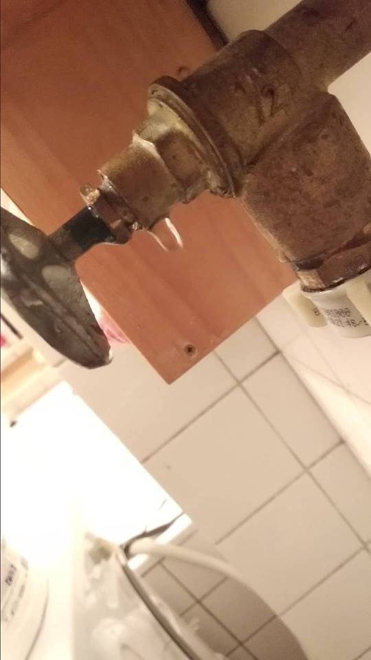

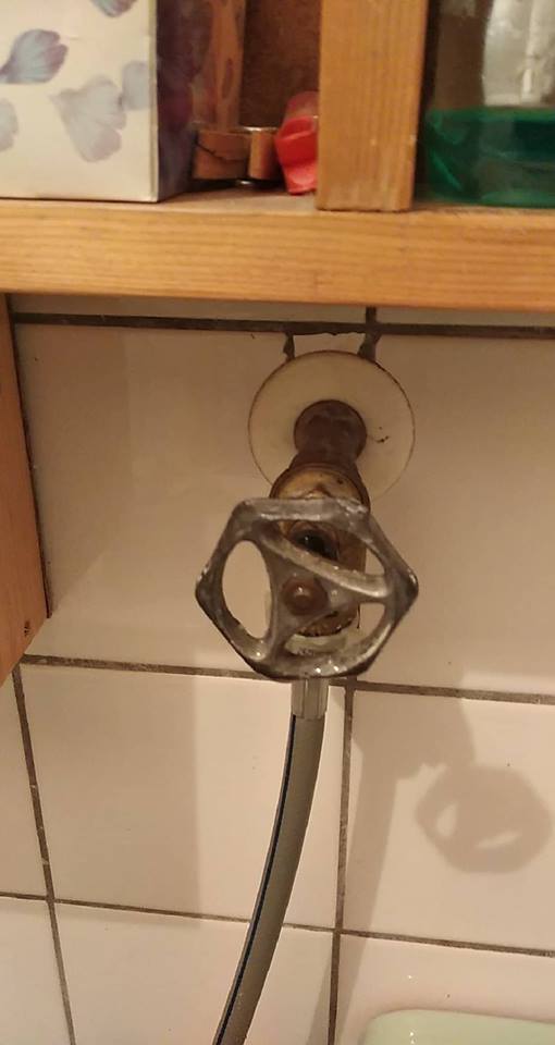

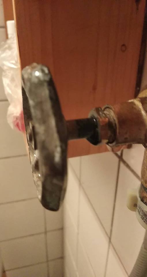

Tak tady jsou fotky doufám že je sem dám dobře :)
![[83743-44888674-2114135785502419-324524-jpg]](https://kutilska.poradna.net/files/83743-44888674-2114135785502419-324524-jpg)
![[83744-45022164-344005139495198-8772506-jpg]](https://kutilska.poradna.net/files/83744-45022164-344005139495198-8772506-jpg)
![[83745-43742106-700524533664288-1158126-jpg]](https://kutilska.poradna.net/files/83745-43742106-700524533664288-1158126-jpg)
![[83746-44889695-762618967404909-1607382-jpg]](https://kutilska.poradna.net/files/83746-44889695-762618967404909-1607382-jpg)
Tak to je nejjednodusi varianta,tu matku staci jen pritahnout ale chtelo by to trochu oleje či WD pod tu matku.
Staří praktici používají Indulonu.
Není to hliník ale mosaz, a jak už výše uvedeno, je potřeba o něj taky pečovat. Tedy ucpávku čas od času promazat a trochu dotáhnout.

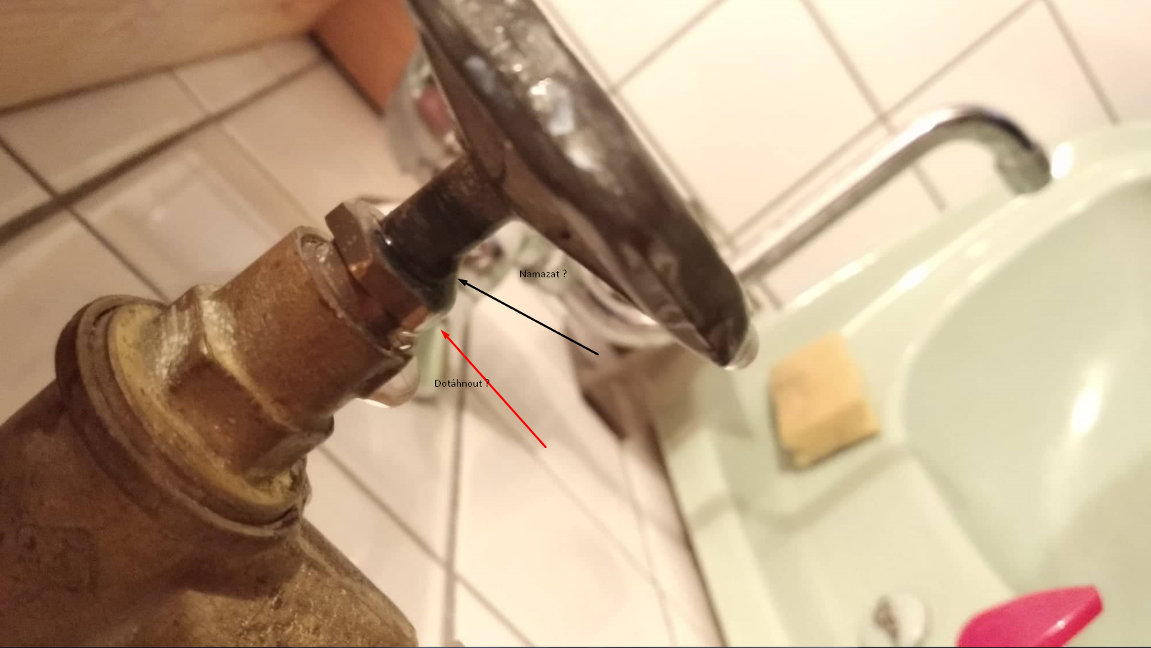

Takže stačí namazat tu hřídelku ? a dotáhnout tu matku kterou uznačím na obrázku ?
![[83780-screenshot-1-png]](https://kutilska.poradna.net/files/83780-screenshot-1-png)
Já se do tohoto bytu nastěhoval před 14 dny takže sem netušil co tu bude a nebude.
Ale moc vám děkuji za rady.
Edit: Tak jsem to dotáhl a už to nekape :) Děkuji vám.
Tento typ kohoutu je pně opravitelný a vydrží i každodenní zavírání po mnoho let ,jen občas se mzsí namazat hřídelka a přitáhnout ucpávka , pokud bude již moc dotažena tak vyměnit ,nebo doplnit ucpávkovou šnůru , většinou se nekoupí takhle slabá tak koupit nejtenčí na vodárnu a rozpléct , pokud by kapal p zavření tak zavřít vodu , povolit vršek za spodní šestihran a otočit těsnění na kuželce ,případně vyměnit za nové a slouží dál
