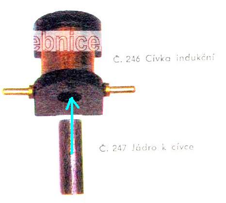

A kdyz se zeptám na civku. Když ji zapojim tak se jen hřeje ale nepritahuje, to mam resit jak?

Zeptej se učitele. Když cívka co je v té stavebnici hřeje, to znamená, že vinutím protéká proud. Pok…

http://leteckaposta.cz/143150276 Takova je zo cívka

Jak je psáno níže, při těch pokusech se předpokládá, že napájecí napětí je stejnosměrné, třeba z bat…

Díky zitra zkusím, žádné jadro tam nebylo

Našel jsem návod k téhle stavebnici, nic moc, výrobce to asi nechce dávat na internet. Takhle se má… nový

Tak jsem tam strcil kus železa a ono stale nic. Tak uz opravdu nevim nový

Cívka se po připojení stejnosměrného napětí změní na elektromagnet. Při použití ploché baterie (4,5V… nový

Zeptej se učitele. Když cívka co je v té stavebnici hřeje, to znamená, že vinutím protéká proud. Pokud je v díře cívky železné jádro, tak by se k tomu jádru měly přitahovat magnetické materiály, třeba jehly nebo špendlíky.
Jak je psáno níže, při těch pokusech se předpokládá, že napájecí napětí je stejnosměrné, třeba z baterie. Z čeho to napájíš? Některé napájecí zdroje poskytují střídavé napětí a většina pokusů by nefungovala.
Ta cívka na fotce nemá to jádro, to se musí zasunout do toho otvoru. Pokud jsi to jádro ztratil, zasuň tam třeba hřebík, měl by na zapnutí napájení reagovat taky.
Cívka se po připojení stejnosměrného napětí změní na elektromagnet. Při použití ploché baterie (4,5V, ale lze použít třeba čtyři akumulátory 1,2V do série) dokáže úplně vtáhnout železné jádro které je do ní zastrčeno třeba jen napůl.
