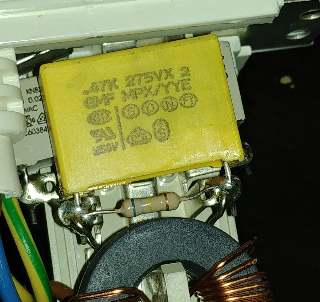

Nefunkční kondenzátor ,koupit nový (nové označení)
Zdravím ,jelikož mi odešel kondenzátor ukazuje ohm a potřebují nový.Tento kondenzátor uz se neprodává .Potřebuji vědět zda kapacita .47k 250v značí = 0.047uf +-10% viz foto děkuji
0.47uF: https://www.gme.cz/foliovy-kondenzator-cfac470n lední brtník 29.09.2018 19:06 |

takže nevadí tolerance místo 10% na 20%? a z 250v na 275v? je to pro pračku :D Stefan1638 29.09.2018 19:16 |

Nevadi. I kdybys tam soupnul 330nF nebo 560nF, tak to s velkou, velikou pravdepodobnosti pobezi. bahno 29.09.2018 19:22 |

díky :) Stefan1638 29.09.2018 19:23 |

Měřil jsi ten kondenzátor vypájený, nebo jsi to měřil v obvodu? Protože máš k němu paralelně rezisto… Prasak 29.09.2018 20:43 |

Jasně že je to odpájene fotka je den kdy jsem to rozebral. poslední Stefan1638 29.09.2018 21:54 |
díky :)
Měřil jsi ten kondenzátor vypájený, nebo jsi to měřil v obvodu? Protože máš k němu paralelně rezistor, to ti samozřejmě bude ukazovat nějakou ohmickou hodnotu. Jedině kdyby to šlo do zkratu, to by pak byl provalenej a výměna by byla na místě.
