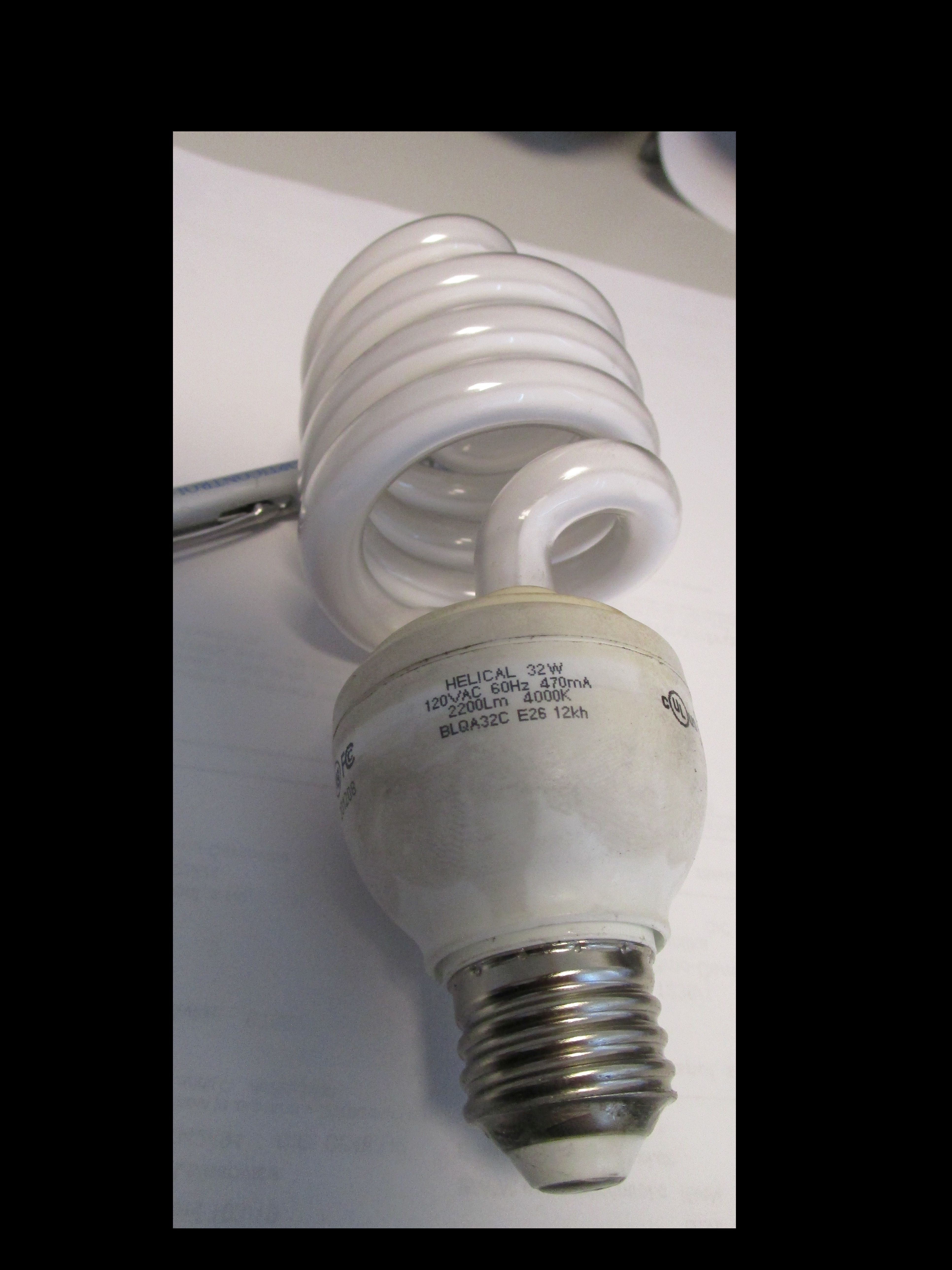

v akomkolvek elektre?
Asi ses nepodíval na obrázek. 120VAC, závit E26
http://www.bulbtown.com/PL32SE_120V_32W_2700K_CFL_E26_Base_p/109316.htm
Děkuji.
Je to pro firmu. Budu chtít doklad.
Já zatím pátrám po českých obchodech. Už jsem dostal tip. Jen se vyznat v tom menu.
Pozor na obráběcích strojích mohou být jen obyčejné žárovky kvůli stroboskopickému efektu.
Tím si nejsem tak jistej že na všech. Na starých NC frézkách, vrtačkách a bruskách žárovky máme, ale na nových centrech už jen zářivkové trubice nebo LED. Takže si myslím, že to co píšeš, platí jen u otevřených strojů bez bezpečnostních krytů, kde máš šanci na točící se nástroj /obrobek sáhnout.
Zarivky muzou byt OK, ale a) je tam vic zarivek napajenejch z ruznejch fazi b) maji elektronicky predradniky pracujici na vice nez dvounasobny frekvenci nez jsou maximalni otacky stroje(to nebejva problem, jedou na desitach kilohertzu).
LED dtto, ale je to horsi zjistit.
Pokud jsou napájeny ze spínaného zdroje, tak stroboskopický efekt nemají.
Už to řeší šéfové. Na tohleto čas mají. Hodlají tam natáhnout 230V a dát tam cosi na 230V. O tom blikání 50Hz jsem jim řekl a jinak na to kašlu.
