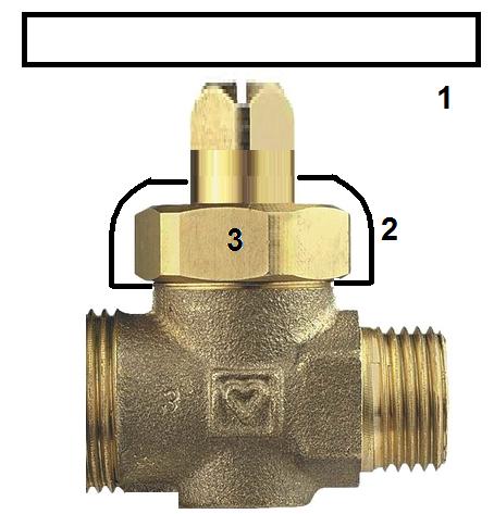

Asi tam máš takový kohout.
Otáčecí kolečko 1 sundat, bakelitovou krytku 2 sundat a převlečnou matici 3 OPATRNĚ povolovat. Pod kohout dát nějaký kastrol, začne odkapávat voda, asi dost špinavá. A zkoušet, jestli se dá kohoutem pootočit. Pak namazat hřídelku co prochází dírou v převlečné matici a matici zase utáhnout, aby voda přestala odkapávat.
Tu matici povolovat opatrně, rozhodně ji nevyšroubovat úplně!!!
Pokud to nepomůže, problém asi bude někde jinde a na to by měl přijít odborník. Ale mně to zatím vždy pomohlo.
