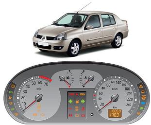

Mám Renault Thalia 1,2/16V koupený před 11 lety krátce předtím než sem začali dodávat auta s novou kastlí. Asi před měsícem mi začal blbnout tachometr. Normálně ukazuje, ale z ničeho nic ručička spadne na nulu a jak jsem vypozoroval, počítadlo kilometrů přestane připočítávat kilometry. A možná palubní počítač přestane sledovat jak se mění spotřeba, ale to nevím určitě, až tak jsem si s tím za jízdy nehrál. Jinak všechno svítí tak jak má. A pak za nějakou dobu z ničeho nic zase tachometr ukazovat začne. Nezjistil jsem, jestli ta chyba a srovnání nastane v závislosti na něčem jiném. Auto jsem měl v autorizovaném servisu, tam se to prý neprojevilo, tak to nemohli opravit.
Hádám, že příčina by mohla být v nějakém špatném kontaktu. Možná bych to mohl opravit - projít vodiče a konektory. Ale mám jen příčurku co se dodávaly s novými auty, tak ani nevím jak se k těm drátům nedestruktivně dostat.
Máte s tím někdo zkušenost o kterou byste byli ochotni se se mnou podělit?
Před pár lety mi tohle dělal ukazatel teploty, s tím si v servisu poradili.
[83372-thalia2-jpg]
Toto je klasická porucha čidla, které je v převodovce. Stačí čidlo rychloměru vyměnit za nové a máte…

Tak mi vyměnili v místním (ne autorizovaném, tak tvrdili, že to zrovna fungovalo, tak nic nezjistili) servisu čidlo, stáli mne to 700Kč, dnes jsem měl delší cestu, snad to funguje.
