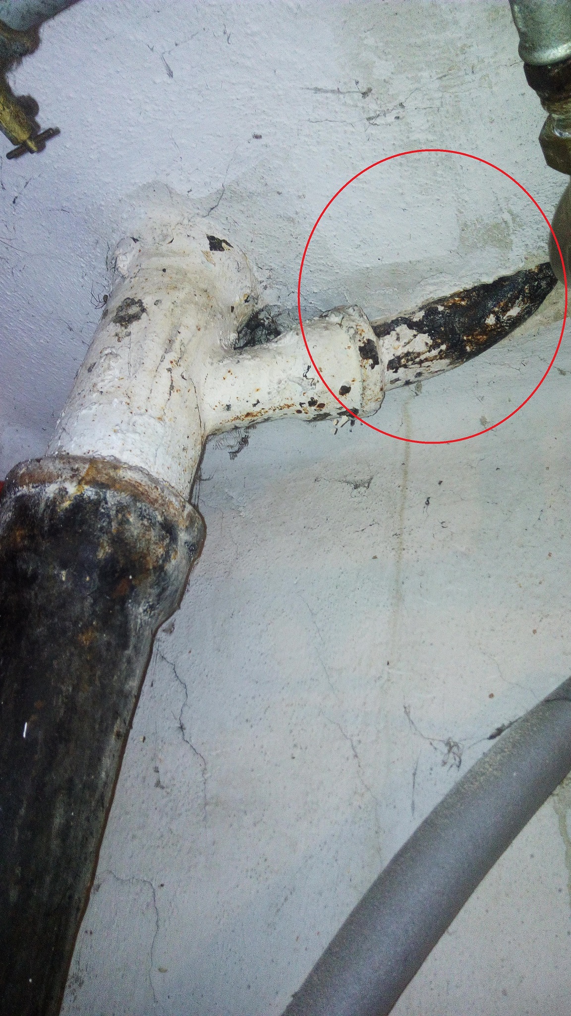

Napojení HT odpadní trubky na litinu-průměr cca 63mm
chtěl bych poprosit zkušenější o radu. Budu měnit odpady od vany,dřezu a umyvadla v bytovce postavené cca v roce 1960. Plánuji použít trubky HT průměr 50mm a napojit je do litinové příruby ve sklepě stejnou trasou jako jsou odpady nyní,koupelna je ihned nad sklepem, kde je náš odpad na hlavní stupačku napojen. Ovšem v tomto napojení vidím problém. Nyní je do litinové příruby ve sklepě napojená naše stará kovová odpadní roura průměru cca +- 63mm.
Jak napojit plast DN50 do litiny DN +-63mm. HTUG GA sety jsem na průměr 63mm na internetu nikde neobjevil. Prosím o nějaké typy jak na to. [/img]
nejlepší je použít gumovou redukci 63na 50 , dobře vyčistit hrdlo , vyškrábat a pak drátěnou vatou nebo smirkem např http://www.eshop-rychlo.sk/tesnenia/eshop/-1-/-4-/5/187-REDUKCIA-63X50-KOLIENKO-TRUBKA
Jak píše Peru, buď použít gumovou manžetu, pak je to rozebíratelné, nebo silikon na utěsnění. Jsou i jiná lepidla.
