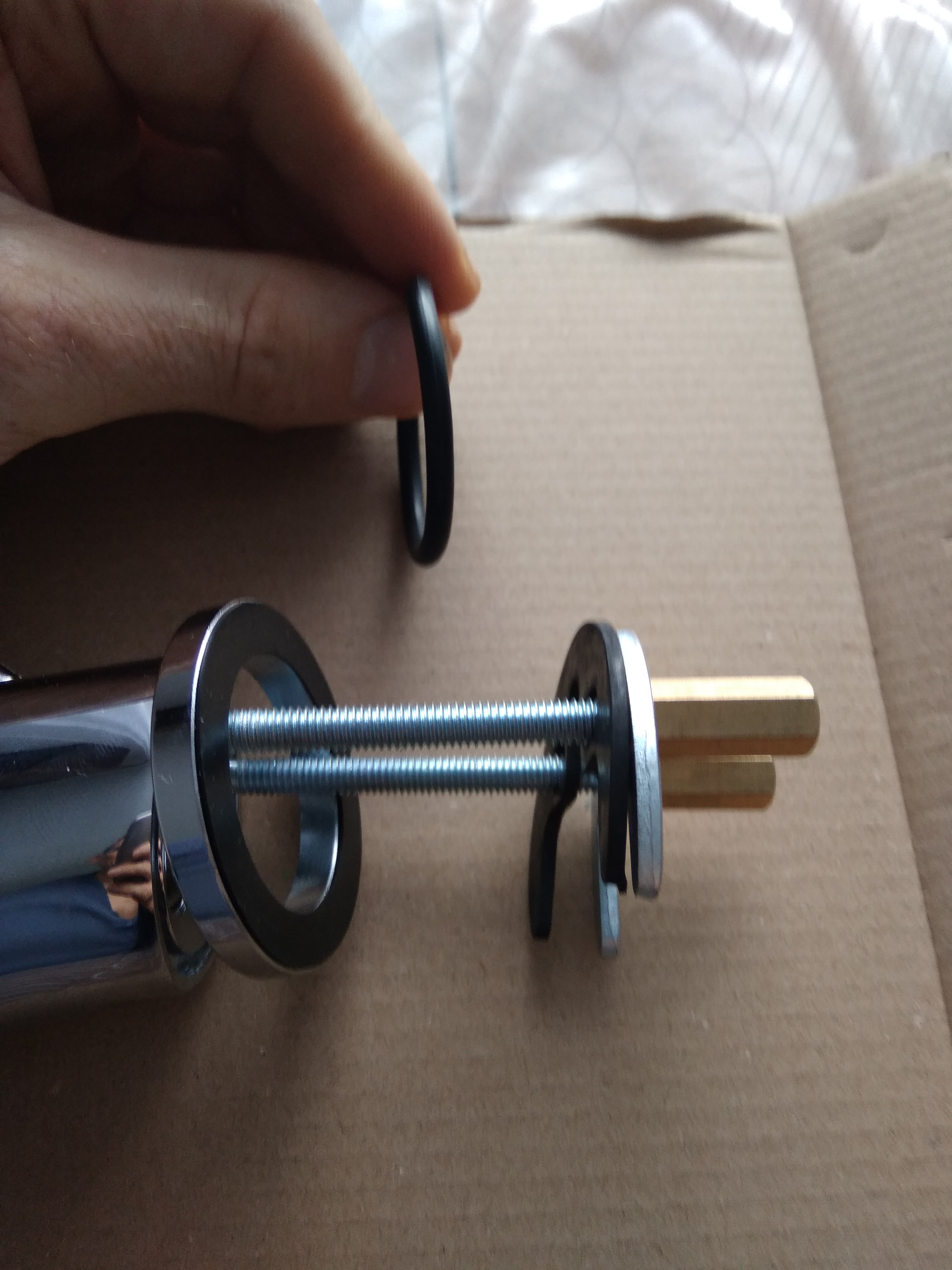

Ahoj,
U vodni baterie nevim kam prijde tito tesneni. Prijde mi nadbytecne. Prisim, kam jej mam umistit. Dekuji.

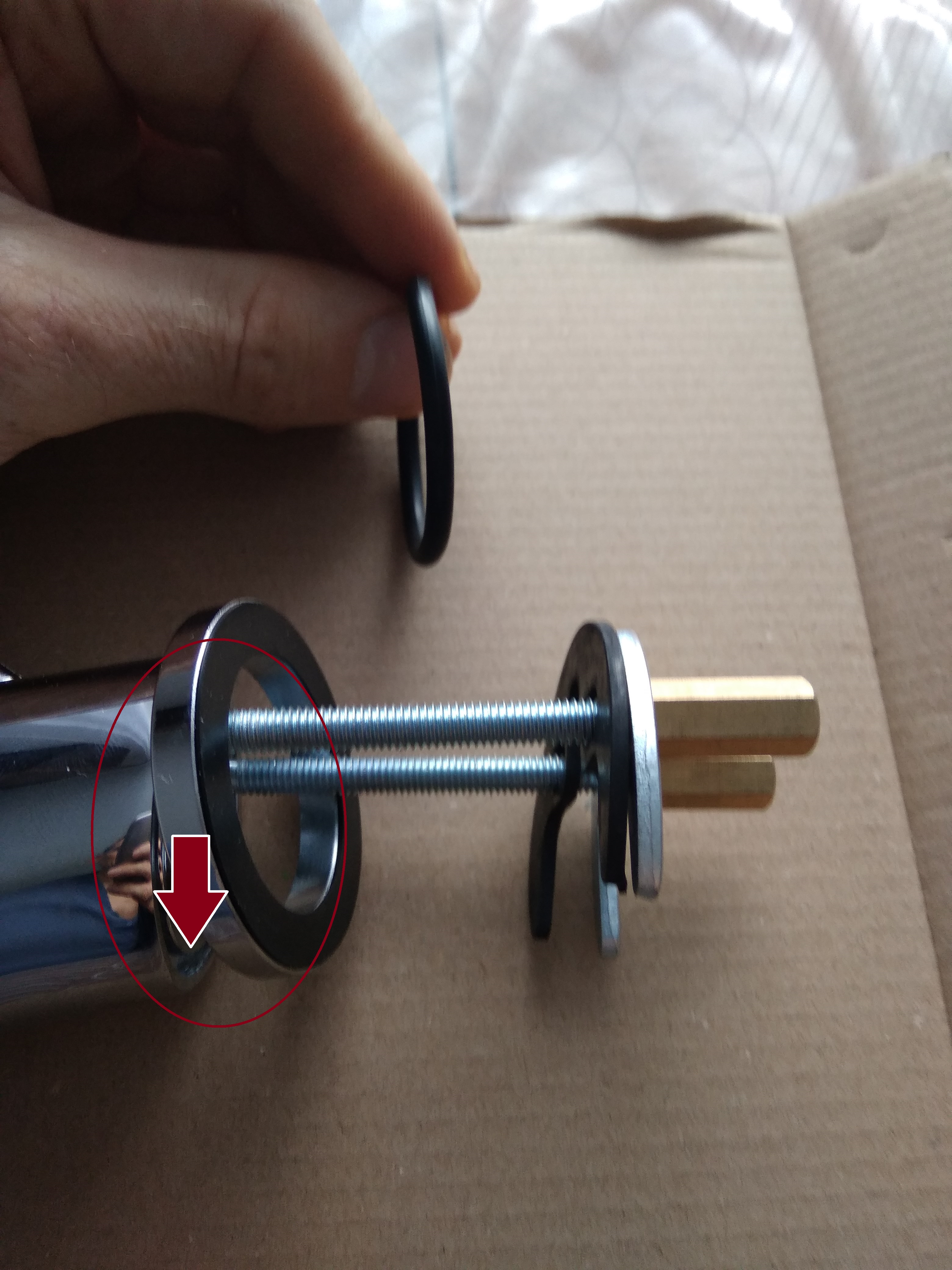

| pokud vidím dobře tak je tam drážka viz. obr. paleček 15.09.2018 14:40 |
paleček | |
| Správne! Je to tesnenie kruhového profilu a patrí medzi teleso batérie a kruhovú podložku na dosku. yYy 15.09.2018 18:39 |
Děkuji za odpověď.
Tam jsem to těsnění právě dal, a pak to bylo takové nějaké vachraté. Bez něj to sedělo lépe. Tak jsem ho tam nedával. Až to budu mít příště zase rozebrané, tak ho tam zkusím ještě jednou dát. Ono je vlastně jen mezi kovovými částmi kde není žádný tlak vody, takže nic nekape i bez něj.
To je spíš kvůli tomu, aby voda nezatíkala DOVNITŘ a pak neprochcávala dírou dolů pod dřez.
Aha. Diky za informaci.
