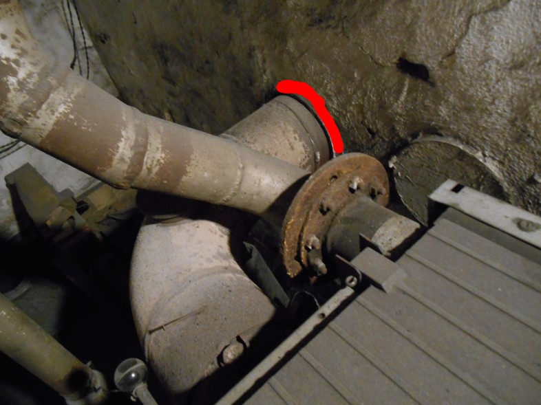

Chtela bych se zeptat zda ma slysl vymazavat kamnarskym tmelem kolem kourovodu netestnosti.je docela volny.Pripadne cim jinym.Dekuji

| To sa dnes takto už nerobí.
Kukni:::
https://www.gme.sk/hlinikova-paska-302-48mm-10m
https://www.g3… Nuda 08.09.2018 16:01 |

| Komín tudy nasává falešný vzduch. takže smysl to má. čumil_old 08.09.2018 19:58 |

| To co nabízí nuda není to pravé ořechové. Vyrábějí a prodávají se se pásky které jsou tkané z nějaké… nerady 08.09.2018 20:06 |

| Zdravím
Co se týká těsnění , i těch samolepících pásků různých velikostí i tvarů pak mohu doporučit… PETR M. 09.09.2018 20:22 |

| Souhlas, nacpěte tam kamnářskou těsnící šňůru. Dá se i minerální nehořlavá vata, tu mi tam cpal kamn… dejv111 10.09.2018 11:30 |

| Pokud je spára větší, tak použít těsnící provazce (viz předchozí odpovědi). Pokud menší, vtlačit kam… poslední George63 10.09.2018 17:20 |

Vyber si z lepiacich, tesniacich pások určené na komíny. Vyrábajú sa metalické, žiaruvzdorné.
Iba páskou omotáš medzeru a jemne rukou pritlačíš, ako keby si lepila priesvitnú samolepku na obálky alebo kancelársky papier.
Tieto pásky na komíny je možné následne aj omietnuť šamotovou zmesou, ale nad rámec, a je to zbytočné. Lebo tesnia fest.
Hľadaj na nete, alebo si nechaj poradiť v železiarstve, u kominárov,
To co nabízí nuda není to pravé ořechové. Vyrábějí a prodávají se se pásky které jsou tkané z nějakého nehořlavého materiálu, různé šířky a síly a jsou samolepící. Zajděte do nějaké prodejny kde prodávají kotle a vodoinstalační materiál a určitě Vám to nabídnou. Dá se to kupovat na metry a nemusíte kupovat celou cívku. Dají se též použit na utěsnění dvířek u kamen a kotlů.

Co se týká těsnění , i těch samolepících pásků různých velikostí i tvarů pak mohu doporučit toto:
http://www.texim.eu/texim-katalog-zbozi-tesneni-zahrada/tesnici-snury-kamna-krby/
U této firmy jsem objednával už dvakrát a vždy jsem byl spokojen byli solidní a bez problému, doufám že jsou takoví stále
Souhlas, nacpěte tam kamnářskou těsnící šňůru. Dá se i minerální nehořlavá vata, tu mi tam cpal kamnář, ale když vytahujete trubku kvůli čistění, tak vypadne a ztratí se nebo odletí komínem. Já mám velice silný tah a tak využívám této netěsnosti k regulaci tahu pomocí kroužku. Na začátku topení ho připlácnu k rouře, takže těsní a jakmile komín chytne tah, tak ho na jedné straně odchlípnu a komín si tudy nasává vzduch.
Pokud je spára větší, tak použít těsnící provazce (viz předchozí odpovědi). Pokud menší, vtlačit kamnářský tmel. Viz odkaz. Nevýhoda tmelu- při případném vysazení roury se vydrolí.
