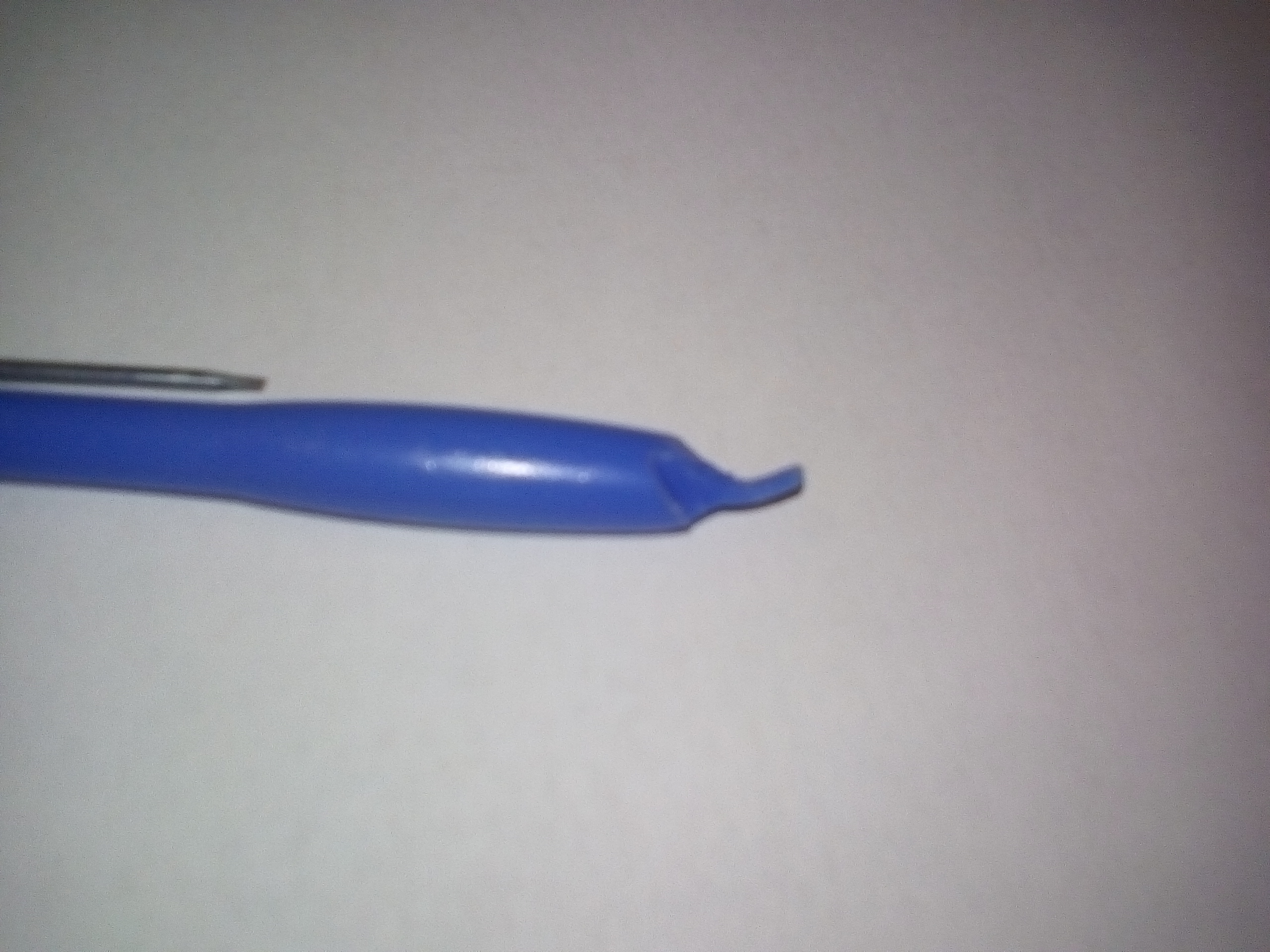

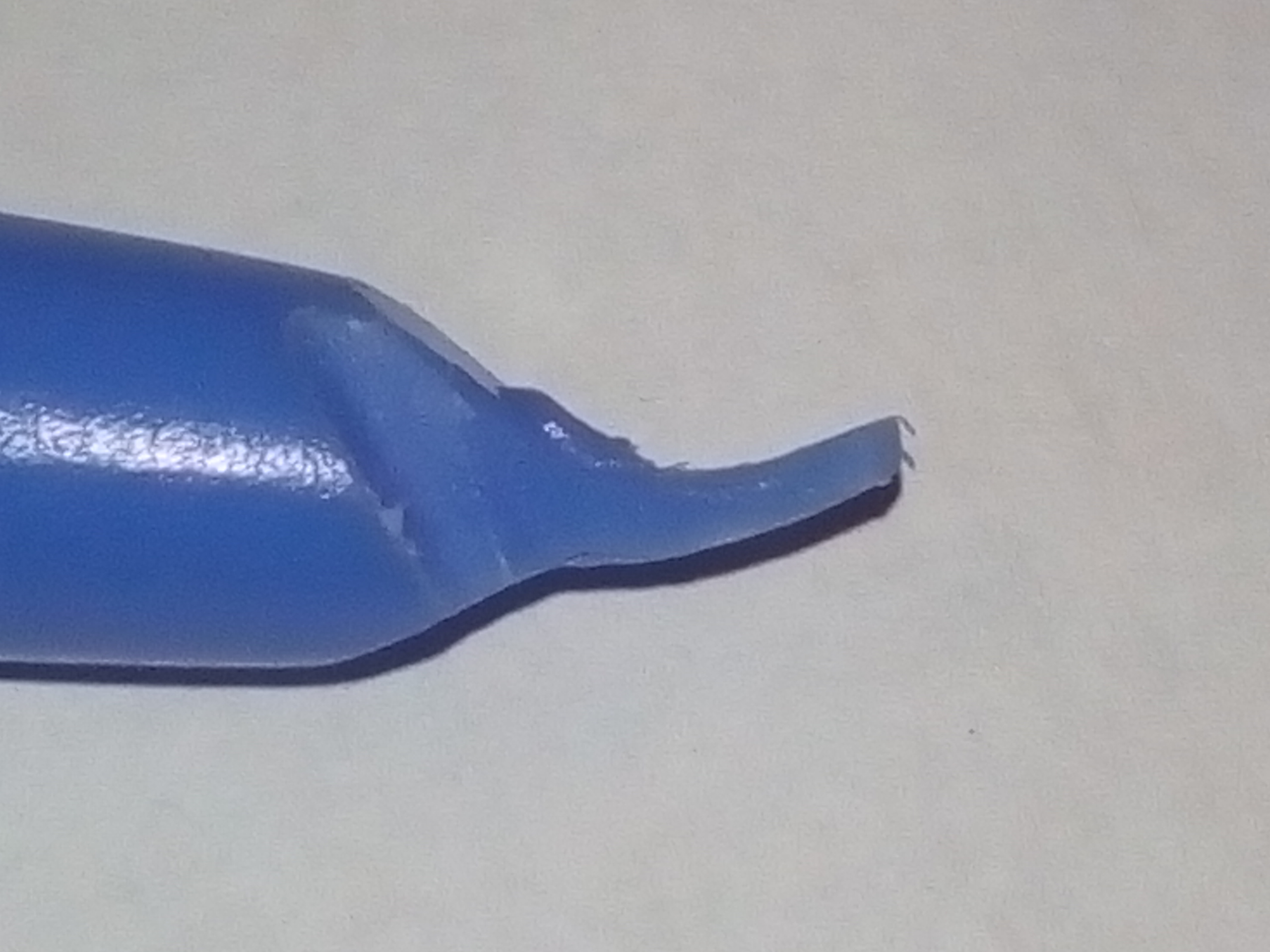

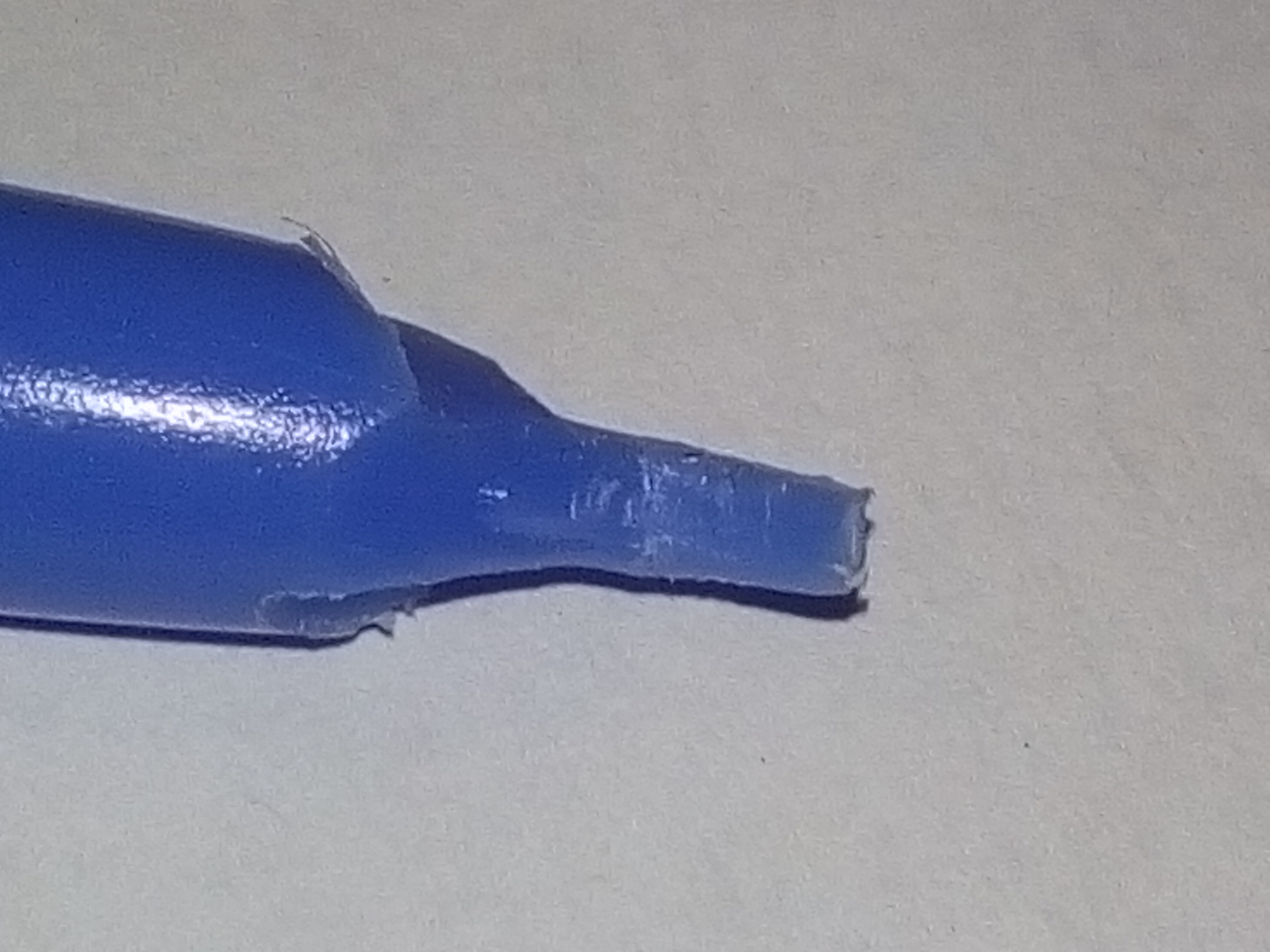

Tak dnes (konečně) provedena (úspěšně) "oprava" přerušených 6 ks LiIon 18650. Provedeno na základě ukázky na YouTube. Pouze po zkušenosti (špatné a rizikové) s použitím kovového šroubováčku (byl použit i na ukázce) zvoleno použití zhotoveného malého "dlátečka" z plastu (izolantu). Viz příloha.
Dlátečko vsunuto postupně (poměrně dosti silou do hloubky), ze všech stran, do všech čtyř otvůrků, ze strany +. Tím stlačena membrána a obnoveno propojení na pól +. Všechny ukazují plné nabití 4,2V, po době od přerušení před třemi měsíci. Proběhlo bez problémů, snad i bezpečně, neboť nehrozilo ani protržení membrány, ani zkrat po propojení.Heuréka.
