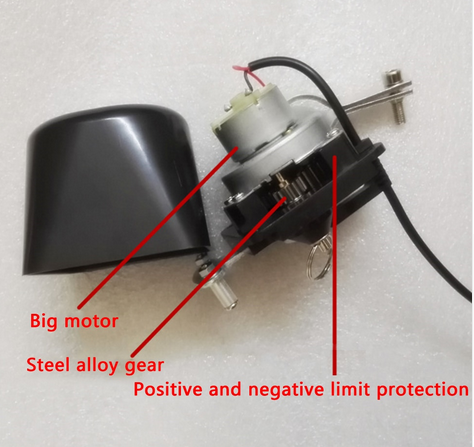

Pokud jsem to spravně pochopil, je to jen motor, který se časově na par vteřin spustí.
By mně zajimalo, jak to vypada vevnitř a zda tam nepujdou dodělat dojezdy.

https://es.aliexpress.com/item/New-Arrive-DN15-DN20-Automatic-Manipulator-Shut-Off-Valve-For-Alarm-S…

Na druhou stranu "pozitive and negative limit protection" by mohlo svědčit o koncovém vypínání...

Tak prý tam jsou koncaký i nějaka elektronýka. Už koupeno.:-D

Tak už je doma a dojezdy fungují :-D poslední

Sice nemám, ale děkuji za typ. :-D Bude se mi určitě taky hodit. Ale po shlédnutí na YT jsem přesvědčen, že systém má vestavěné nějaké koncové spinače polohy, neboť, ať už v ukázce ovládání aplikací z mobilu, tak i s tlačítky, vždy dojde po iniciaci v koncové poloze k vypnutí. Takže pochybuji, že by to bylo pouze časově. Otázka je, zda budou nějak stavitelné. :-/No, třeba se ozve někdo, kdo má zkušenost. Taky jsem zvědav.:puff:
Opravdu to vypadá, že zapojení přívodu je přímo na motor, ale to "Pozitivní a negativní mezní ochrana" (překlad) by zřejmě mohla být spíš nějaká mechanická zarážka pro polohy. Ale na YT, při otevírání a zavírání, se motorek po iniciaci, v koncové poloze vypíná. Jedině, že by v něm byl nějaký elektronický prvek, který by, po zvýšení proudu, při najetí na zarážku, motorek vypnul.:?:
Ale pokud by nešlo upravit tyto koncové polohy, šlo by částečné pootočení ventilu provést zhotovením nové kulisy s ovládacími kolíky, s delší obloukovou drážkou, a polohy ventilu by byly stavitelné rozmezím mezi kolíky. Ty by jej vždy pouze pootočily o nastavený úhel. Tedy, pokud by šlo o toto.;-)
OK. To asi všichni chápeme. Jde pouze o možnost automatického, případně dálkového, otevírání a zavírání toho "kuláku". Ale snad šlo o to, aby bylo možno nastavit, při otevření, třeba menší průtok. Případně jej dvoupolohově přivírat a pootevírat. Což by možné bylo. To, pokud dobře chápu původní dotaz.:-D
