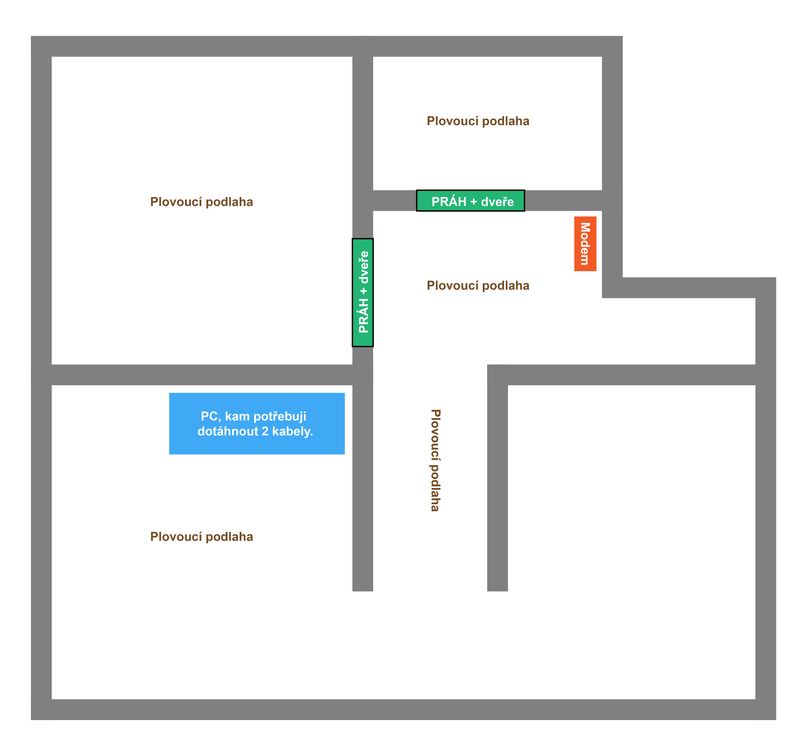

řeším nyní protáhnutí UTP kabelu k PC v paneláku. Mám sice u PC Wi-Fi dongle, ale někdy je hraní na PC nestabilní. Mám 5 GHz i 2,4 GHz, ale někdy to prostě nestačí.
Internet mám 100 Mbps přes optiku, ale modem mám na chodbě. Z něj chytám do PC signál přes Wi-Fi dongle.
Mám vrtaci kladivo i vrtáky, ale mám to tak nešťastně položené, že nevím, kde všude vrtat a jak vézt (ideálně 2 UTP kabely = PC a TV) ty kabely.
Přikládám plán panelákového bytu.
Jak byste vedli ty kabely? Nějak vézt pod prahem? Máte někdo foto na ukázku, pokud jste řešili stejný problém?
Děkuji.

Bohužel, vidím jen obrovský nápis "Plovoucí podlaha".

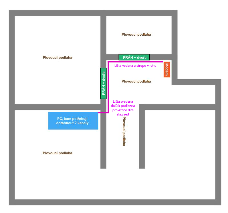

kabely můžeš vést v bílé elektrikářské liště při zemi: http://www.moje-elektro.cz/elektroinstalacni-…

Taky bych to tahal v elektrikářských lištách v rozích a pod stropem, protože očividně to při zemi ne…

Děkuji za reakce. S těmi lištami to je dobrý nápad. U modemu bych dal kolmo lištu nahoru a pak to v…

Tu lištu od stropu dolů neveď dolů v chodbě, ale až v rohu místnosti, kde máš cílové PC. V chodbě to…
předřečník má pravdu, obrázek je vyexportován v nesmyslném měřítku 4800x4500 bodů - ty máš možná tak velký monitor, ale ne každý kdo to čte na mobilu z toho něco uvidí.
Taky bych to tahal v elektrikářských lištách v rozích a pod stropem, protože očividně to při zemi nepůjde.
Lišty jsou bílý a na bílé zdi to nepůsobí příliš rušivě. Taky tím mám tažen koax a 230 V k TV v rohu na stěně.
Děkuji za reakce.
S těmi lištami to je dobrý nápad. U modemu bych dal kolmo lištu nahoru a pak to vedl v rohu u stropu. Poté bych položil lištu u cíle kolmo dolů a dole vyvrtal díru. Kabely už mám s koncovkami. Otázka je, zda vrtat tak velkou díru rovnou pro kabely s koncovkami nebo mám koupit krimpovací kleště a koncovky demontovat a jen protáhnout samotný kabel menší dirkou a poté nacvaknout?

Nejlépe dopadly otvory ve zdi. Jakékoliv pokusy o vedení pode dveřma vedou akorát ne boule pod kobercem.
Já osobně bych to vedl podél obvodové zdi což znamená ve vašem případě 3 otvory. Cesta bude delší, ale to neni zase takový problém. A nedopusťte se stejné chyby jako já, že je uděláte akorát na kabel a za 5 let si budete nadávat když zjistíte, že už tam nic neprotáhnete (u mě to byla vlastně nejdřív TV anténa UTP jsem protahoval později a bylo to opravdu nadoraz). Stejně tak je potřeba myslet i na další místnosti. To že kabelů nikdy nebude tolik, kolik je potřeba, s tím si hlavu nelámejte, hlavně musí být nejmíň jeden, zbytek se vyřeší rozbočovači.
