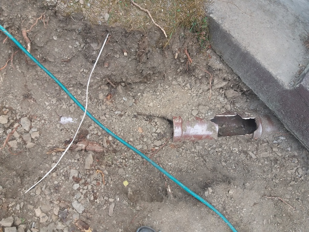

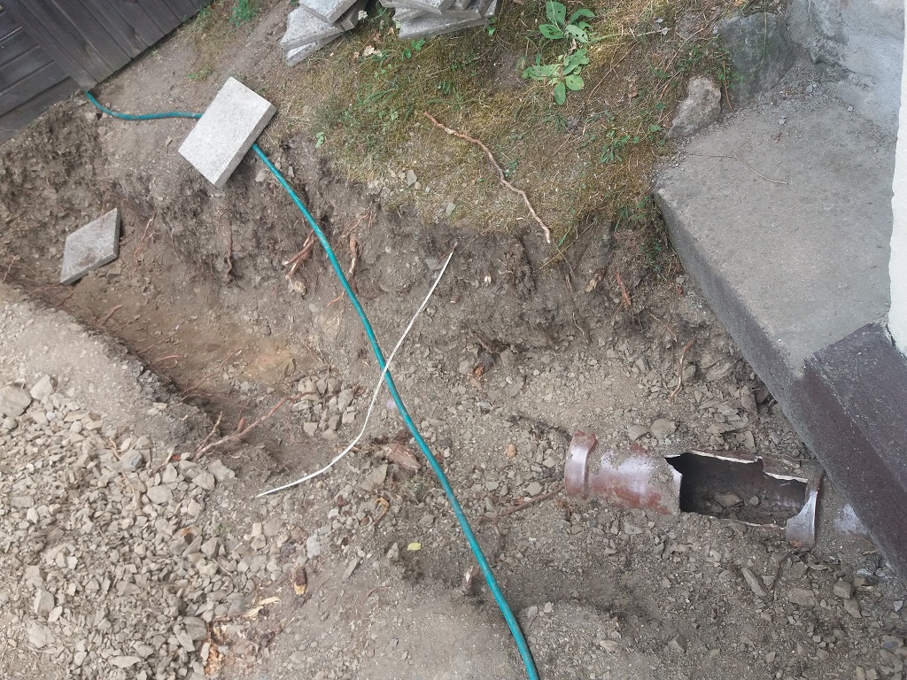

Kamenina je na rozdíl od KG nesmrtelná. Jak mohla dosloužit?
Však to vyplýva zo samotného obrázku:
Rozjazdené potrubie tlakom na kameninu z dôvodu plytkého výkopu, potrubie je zasypané ostrým, hranatým šutrom bez ochranného lôžka, pohyb, resp. poškodenie mrazom lebo je potrubie málo hlboko zakopané v "rostlej půde" (spádovaný kanál s výkopom musí byť min. 60cm - 80cm hlboko pod terénom podľa lokality a podľa n.v. stavby), aby sa vyhol v zime "věčnoj mjerzlote".
Podobne by mu dopadlo aj plastové potrubie v tejto polohe. Jedine kopať a kopať, pieskové lôžko, prípadne ako bonus obložiť potrubie pevnou tkaninou, parozábranou, jutovinu, 2x preloženou vrecovinou, starými dekami plných švábov, ploštíc, roztočov.
