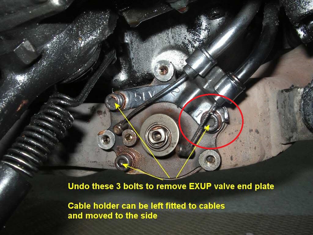

potřebuji vyčistit přívěru na výfuku. Jsou tam inbusy, krom jednoho(červeně zakroužkovaný) jsem všechny povolil.
Ten jeden se mi nedaří povolit, čím to bude nejlepší přes noc napajcovat? Mám WDčko, petrolej, brzdovku(jen žlutou..) nebo dokonce colu-kofolu?
Bojím se víc zabrat, nechci ten inbus strhnout, ještě mě napadlo chytnout hlavu do kleští, možná by v tom byla větší síla jak přes inbus.
Nebo by pomohlo výfuk nahřát jízdou a poté hned zkusit zabrat?

Zkusil bych mu pořádnně přes imbusový ořech namlátit kladivem.Pokud to nepůjde, tak ohřát autogenem.…

Já bych volil sílu a kombinačky. Za případné poškození neručím!

Kulatinu do otvoru pro imbus a poklepat. Imbus klíč máš krátký nebo dlouhý? Vyber neomačkaný :) Poku…

Ideal stav ..poklep silou osu šroubu,pak povolovat imbusem na krátko,tedy nejlépe krátký ořech a kli…

Nechal jsem to přes noc nastříkané ráno jdu že poklepu přes ořech a zaberu, bohužel šroub se uvnitř…

Poklepat hlavu šroubu i z boku. Sika kleště by asi taky pomohly, ale ten přístup nic moc. Někdy se š…

je to sice prasečina, ale do střženého imbusu jde namlátit torx o fous větší. Když jsem takhle viděl…

Ak je prístup z boku k voľnej hlave, stačí kvalitný hasák na fitingy, ktorý sa zubami zakusne do hla…

nakonec jsem přišel za kamarádem mechanikem a první po čem sáhl byl torx, přiložil to na inbus, prás… poslední

Samosvorné kleště. Mám ty nejlepší zkušenosti.
Pokud krátký nasaď páku - tedy trubku, nepovoluj napoprvé, ale přidávej tah.
Je potřeba najít ten správnej tah mezi povolením a utržením.
Nechal jsem to přes noc nastříkané ráno jdu že poklepu přes ořech a zaberu, bohužel šroub se uvnitř strhl - hrany inbusu. Zkoušel jsem tu hlavu vzít do kleští a zabrat, ale prokluzuje. Takže odvrtat?
Ještě mě napadlo, že bych vypiloval na tu hlavu plošky pro pevnější uchycení do kleští.
