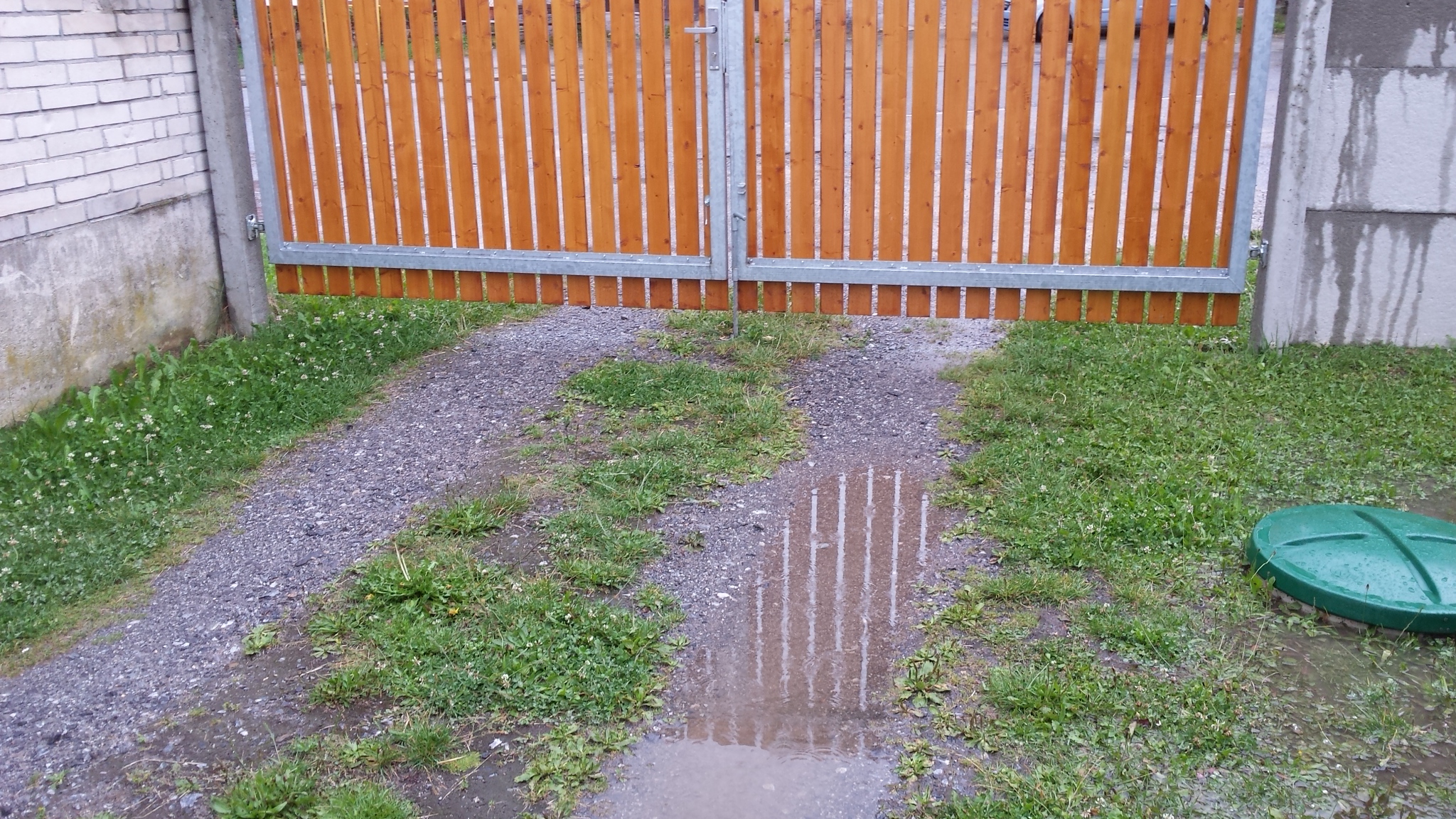

Ahoj,
potřebuji vyřešit nájezd v bráně, jak to udělat abych projel autem a zabránil vtékání vody do dvora.
Díky za rady.

Váš dvůr a bránu tady nikdo neviděl a rady z bujné fantazie moc platný taky nebudou.
Drenážní kanálky svedené do kanalizace.
Lem v bráně, odpad na dvoře.
Ak máš tesne pred bránou potok, brod, jedine pytle s pískem.
Namiesto vozidla si kúp jachtu. Namiesto brány vybuduj mólo.
což betonové silniční obrubníky zapustit tak 6cmm do terénu na plocho položit?
Nechápu,že ještě nemáš hvězdičku rádce. Je to nespravedlivé.
Dejte foto, ať se můžeme zamyslet.
Foto
Udelal bych pod vraty retardér, mista je na to dost. Zabrání to min. 10cm vody. Jak vysoká hladina bývá před branou?
potřebuji tak 5cm navýšení ( nájezd ) a to už běžný liják nepřekoná. Co je to ten retardér.Dík
Obyčejný betonový přejezd, mista pod branou je dost.
Retardér se používá pro zpomalení řidičů v obydlených zónách - zvýšení vozovky s pozvolným nájezdem.
Někdo výš ti radil naplacato položené obrubníky, ke kterým bys jen dobetonoval nájezd.
Voda teče z kopce a někdy prší fakt dost - představ si 60 litrů na metr čtvereční co by to u tebe udělalo.
Tu fotku příště celého dvora a otevřít vrata :)
Pokud nemáš nic níž než je cesta (garáž v suterénu, vchod do sklepa), tak bych dal zámkovou dlažbu nebo navážku.
Jak jsem psal nahoře - lem v bráně - od silnice k vratům "do kopce". Od vrat na dvůr "z kopce".
Zámkovou dlažbu, udělat se sklonem ven.
