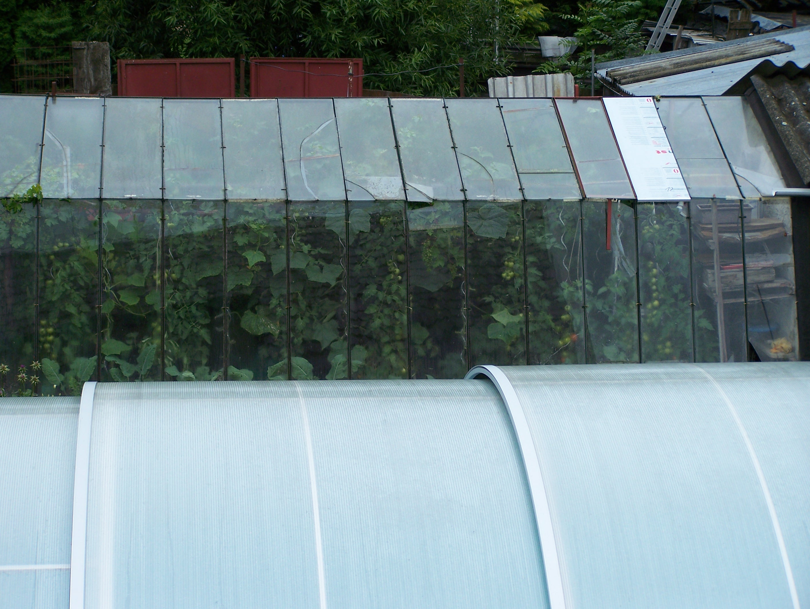

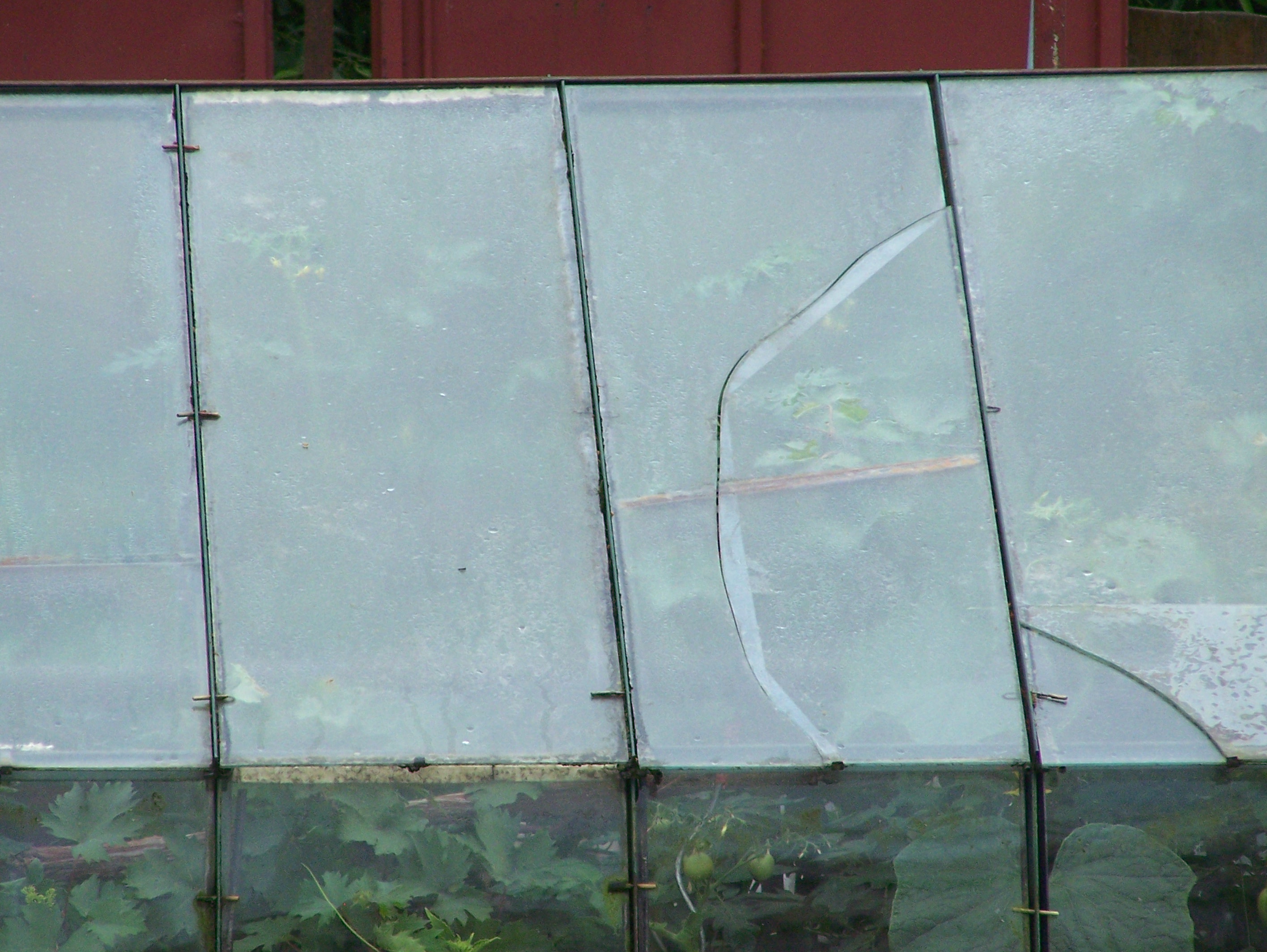

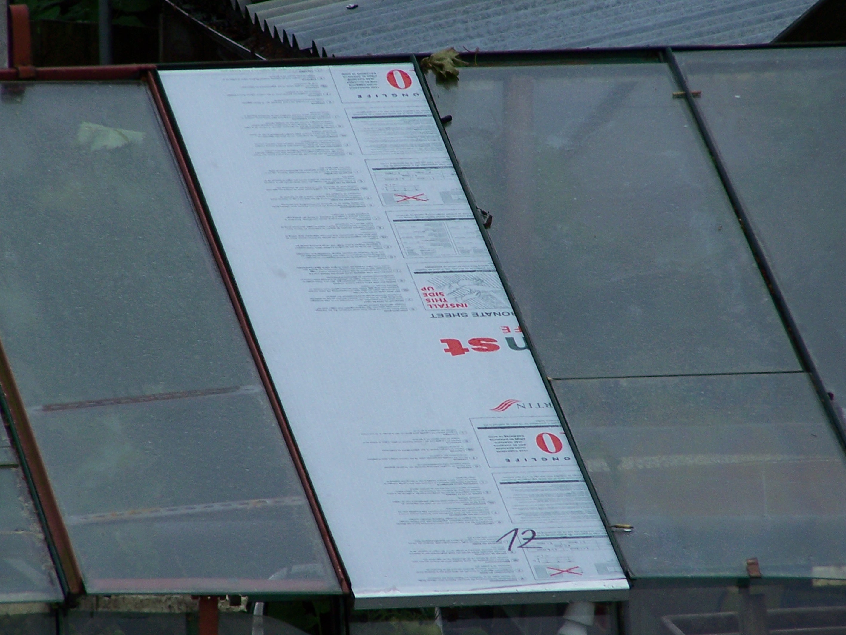

Mám poškozené některé skleněné tabule na střeše skleníku. Rozhodl jsem se poškozené tabule nahradit polykarbonátovými tabulemi. Střecha je svařená z T profilu 25x25mm o délce 1500mm a šířce jednotlivých polí 370-425mm(viz foto). Stojím před problémem jak nebo čím ukotvit tabule k podélnému T profilu? Mimo lepení, výrobce nedoporučuje z důvodu roztažnosti!!!

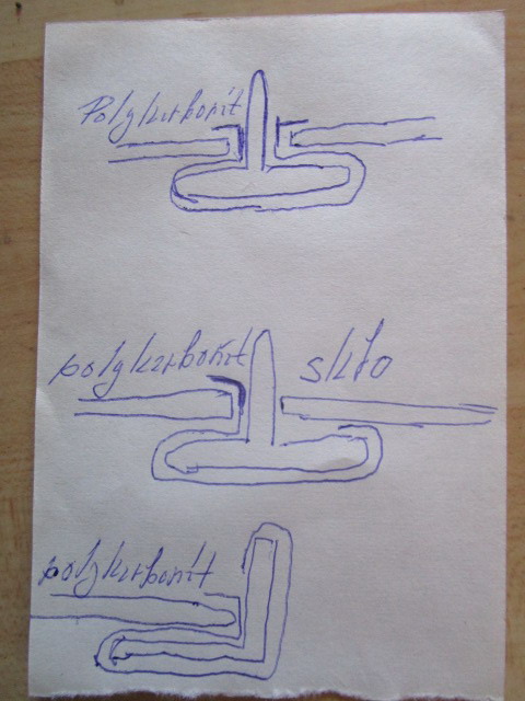

Nešlo by přiložit nákres ať už těch pásků či úchytných pérek když to nelze vyfotit.

Dobrý den,nebyl jsem u PC,tak tedy dnes,je to sice mazanina,ale určitě to pochopíte.:-) poslední

Dobrý den,nebojte se lepení,spíš utěsnění,polykarbonát se velice špatně lepí.Řešil jsem asi před deseti lety zakrytí západní stěny terasy proti dešti a desky mám přilepeny čirým silikonem,blíže již neznám další parametry,řekl jsem u kámoše ve stavebninách nač to chci ,šáhl a já koupil,zátím to neteče,desky jsou však zakryty dřevěnými lištami,ač jsou v základním rámu kombinovaném z vinglu a téčka.Vše drží pásky z pozinku plechu dva centimetry šířka o síle 0,55mm.Vyfotit to nelze,je to zakryto pod okrasnými dřevěnými lištami.
Jedná se o starou metodu,opásáte páskem profil přiložíte sklo,nebo polykarbonát a zahnete,viděl jsem to na spoustě sklenících.Dnes na polykarbonátové uchycení vyrábějí taková ůchytná perka,ale mají jiný profil do kterého se perko zapře.
Takže bych nastříhal pásky,opásal jimi rám asi tak třicet centimetrů od sebe,pak máznout silikon i přes pásky položit desku a pásky zahnout.Osobně bych zasilikonoval i zbývající dilatační škvíru aby se tam nedržel prach a nerostl mech.
Jinak jen trošku jiný postup než při celkovém zasklívání,pod stávající skla již píšky nedostanete,tak jen zahnout do písmene J tak centik a pokračovat dalším ohybem směrem do téčka kam půjde nová tabule.:-)
