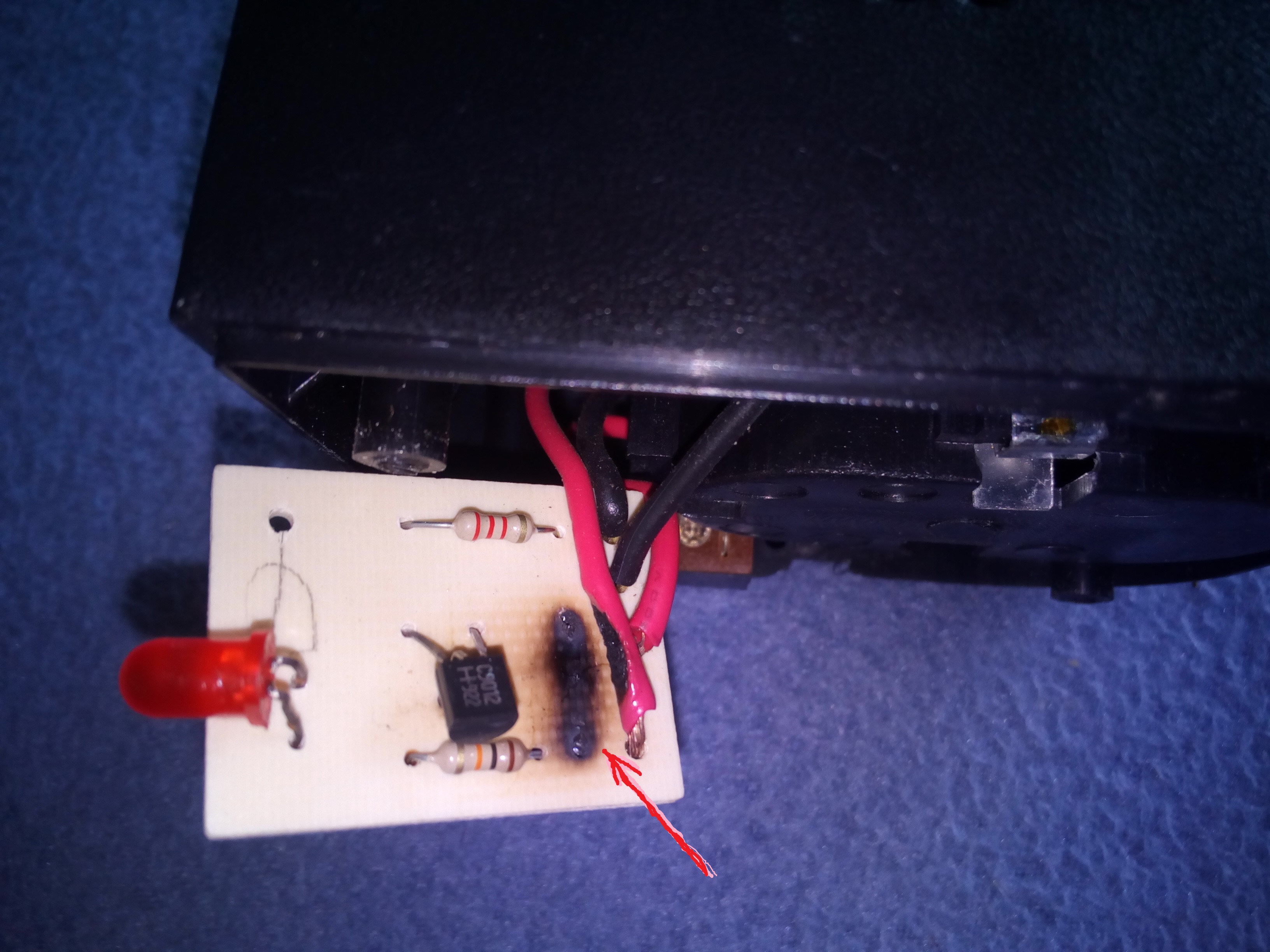

Dobrý den.Spálil se mi kondenzátor ve staré nabíječce aku vrtačky.Může mi někdo poradit jaký kondík tam osadit?Původní už nebyl čitelný.Děkují

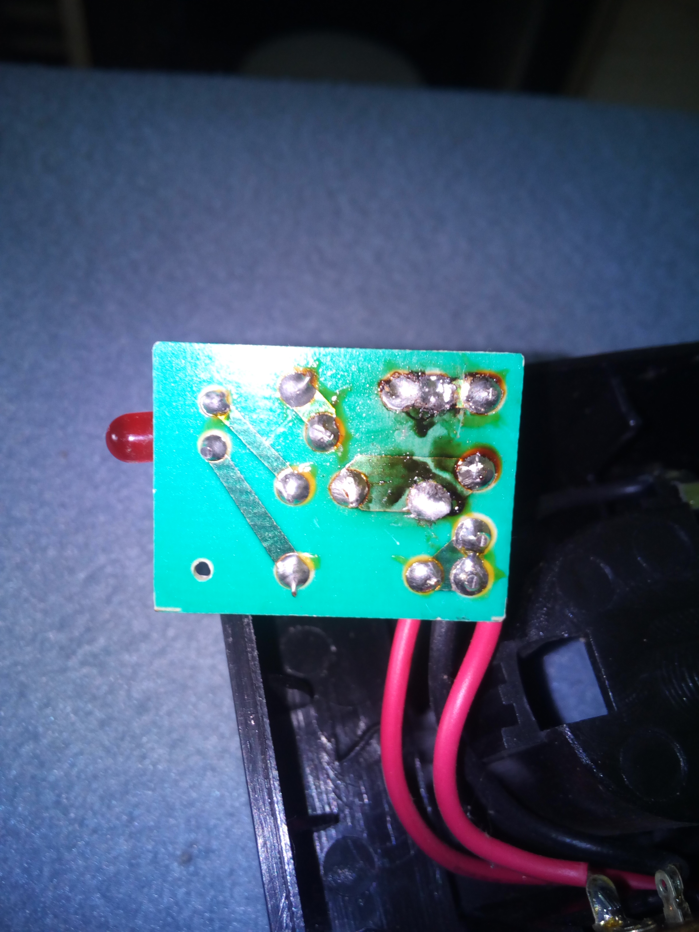

Ses si jistej, ze to byl kondenzator? Cuju, ze tam spis mohl byt varistor. A v kazdym pripade, proc to shorelo? Hod fotku zespoda + cast do zdi, at si dam dohromady schema. Merak mas?

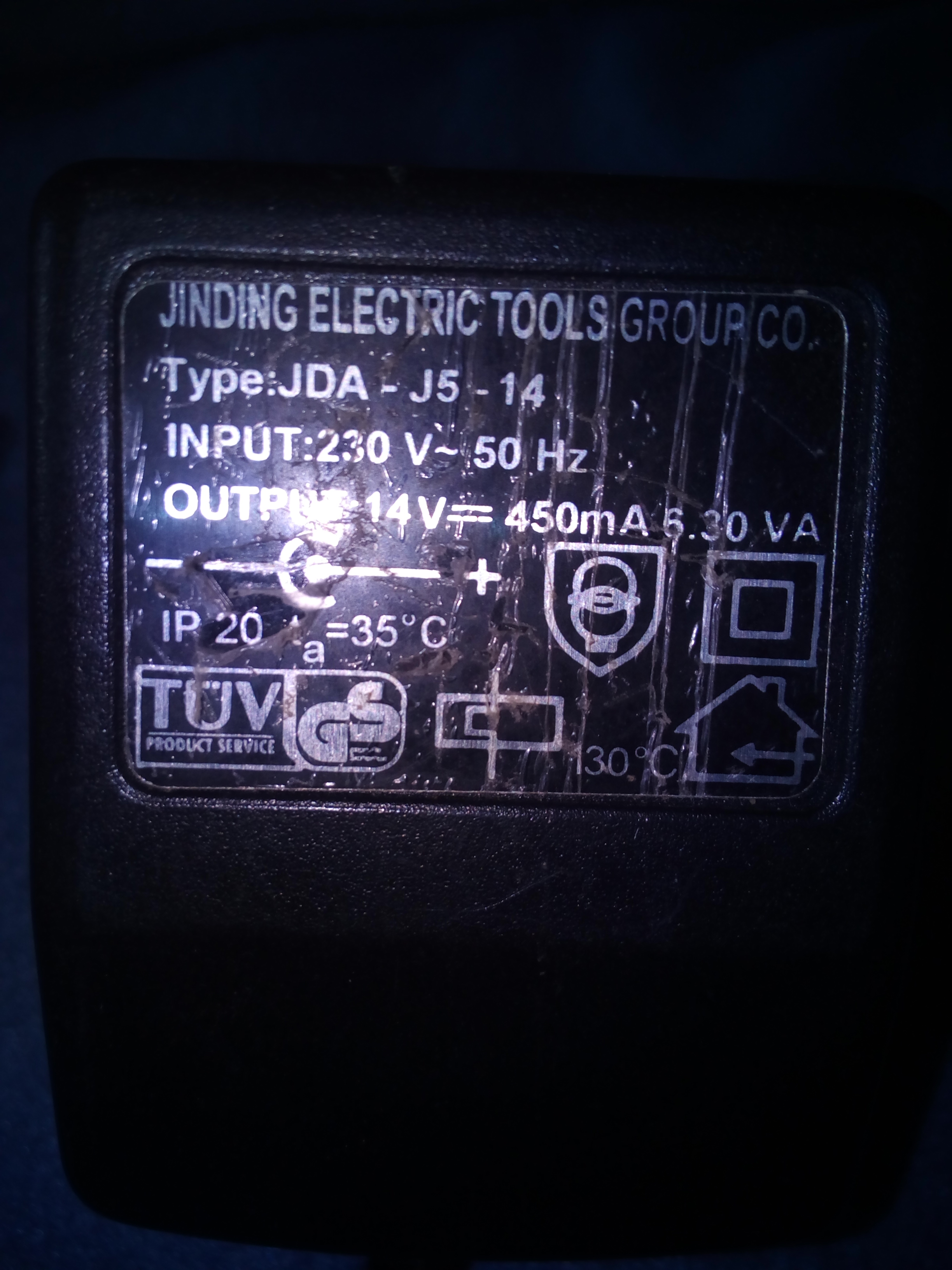

.Obyčejný měřák z tržnice mám.Adaptér není origo,ale fungoval několik let.
Premer adapter, to zaprvy, jestli dava neco uveritelnyho. Pak premer ten tranzistor, je to PNP, tedy na meraku dioda test, cernej na prostredni spicku a cervenym na obe krajni - merak by mel ukazat cca 500-700.
Eventualni kondenzator(pokud to byl kondenzator) na konci je nejaka zcela nekriticka keramika, 100nF+-autobus a imho by to mělo fungovat i bez nej.
Já mam podobnou nabíječku a mam tam usměrňovací diodu 1N4001.
Tak asi to nebyl kondenzátor,ale je do dioda.Adaptér je také k.o.Už jsem sehnal druhou nabíječku,tak ji testují
