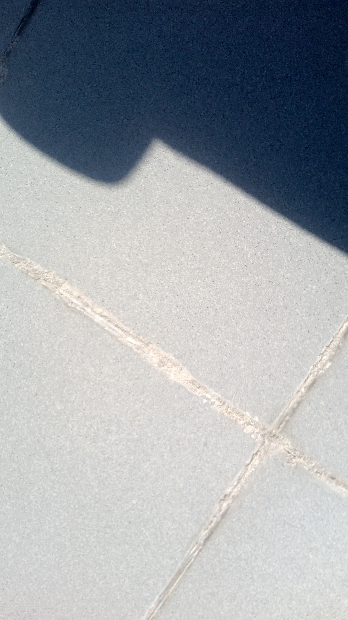

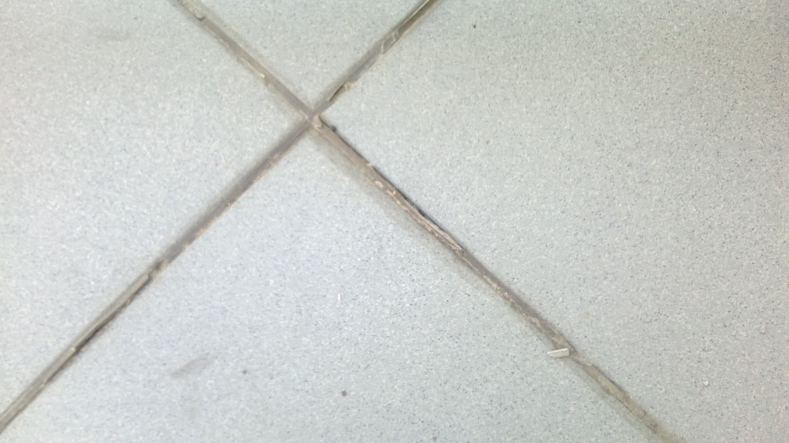

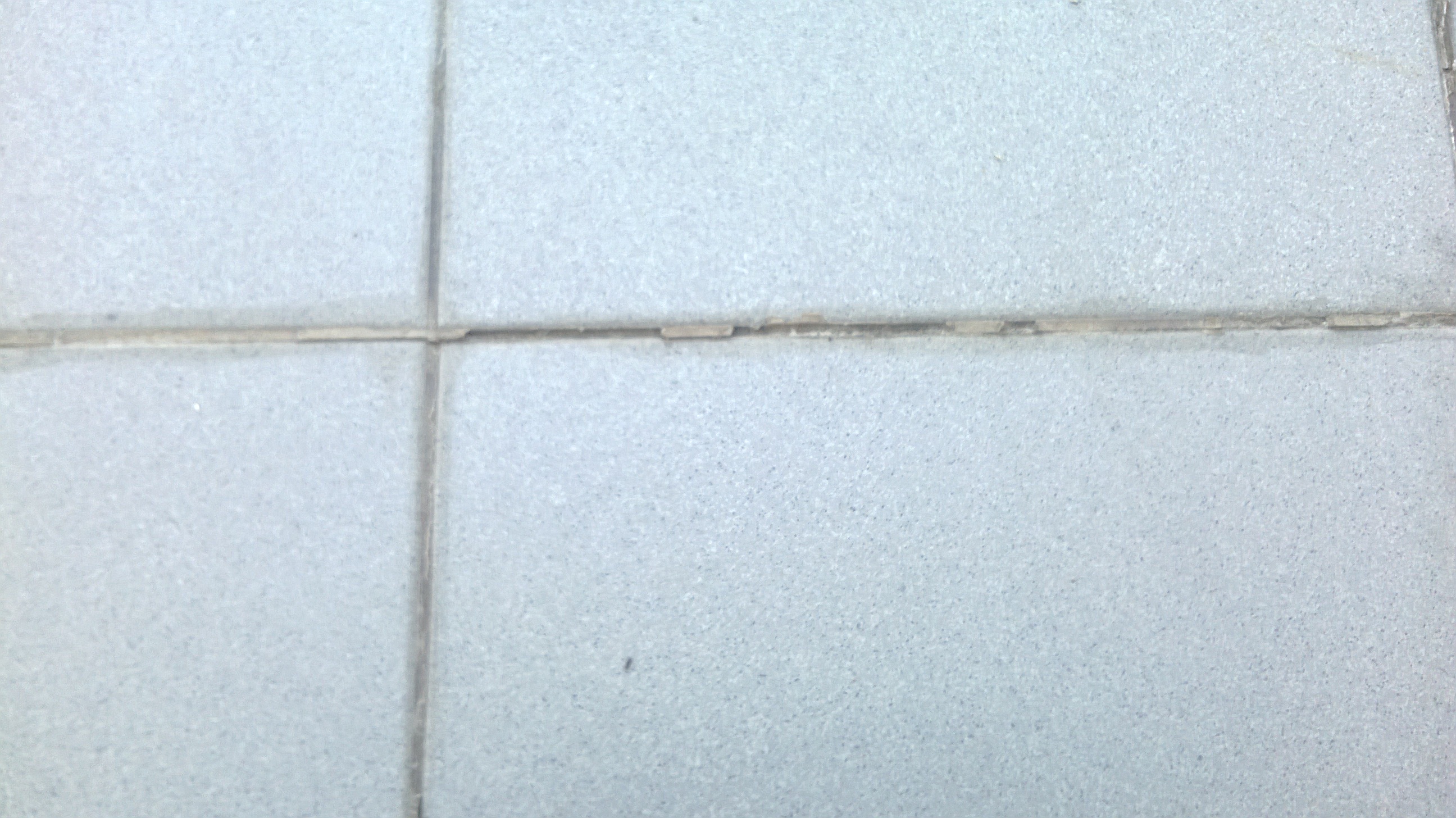

Zdravím potřebuji poradit jakou spárovačku použít aby nesála vodu .Mám dlažbu na balkoně a každých 5 let musím obnovit spárovačku foto v příloze..poprvé tam byla mapei, ted' weber a pořád špatné odtlupování,drolení,výkvěty. Máte někdo zkušenosti s epoxidovou spárovačkou? kdybych na stávající dlažbu dal tekutou dlažbu, nebo ty kamínky s pryskyřicí je to špatná volba a jakou to má životnost? opravovat každých 5 let se mně nechce, nebo máte někdo nějaké lepší řešení na balkon?
Špáry poriadne vybruste diamantovým kotúčom,ak sa dá kvôli šírke špáry, a potom to vyšparujte cementom.
