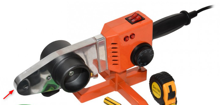

Docela dobře by se k tomu mohla hodit svářečka plastových trubek. Jak jest ve videonávodu uvedeno, pečící papír na každou stranu a přejíždět plotnou svářečky, viz obrázek a šipku.
