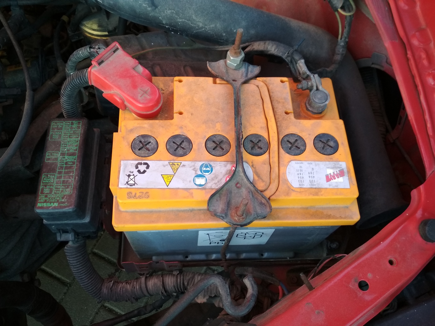

Ahoj,
prosím o pomoc s identifikací autoakumulátoru, fotka v příloze. Je to bezúdržbovka, nebo klasika olověnej akumulátor, kterej je třeba při dobíjení otevřít a případně dolít destilku?
Já jsem téměř přesvědčen, že je to bezúdržbová baterie, ale rád bych znal názor jiných, nejlépe znalejších.
Díky
Dolévací.

Nebývaly dolívací baterky z průhlednýho plastu, aby byla vidět hladina? Já už baterie v autě neřešil…
Prasak 07.05.2018 19:52
Prasak
Nemusí být. Po odšroubování víčka bývá pod ním vidět zobáček, který značí výšku hladiny elektrolytu.
Siki83 07.05.2018 20:01
Siki83
OK, švára už víčka sundal, už je na cestě na benzinku pro destilku. Jsou vidět desky. Díky za pomoc.

Bezůdržbovou není možno otevřít, nemá žádné zátky. Tato je jednoznačně klasická, "údržbová" a měla b…

Má zátky - takové, aby se daly šroubovákem otevřít. Nemůže to tedy být bezúdržbová baterie.

Bezůdržbovou není možno otevřít, nemá žádné zátky. Tato je jednoznačně klasická, "údržbová" a měla by se občas zkontrolovat hladina elektrolytu a případně dolít "destilka". Má výhodu, že se dá měřit i stav nabití pomocí hustoměru. Ale v současné době už si, většinou, nikdo s takovými "malichernostmi" hlavu nedělá.:-D
