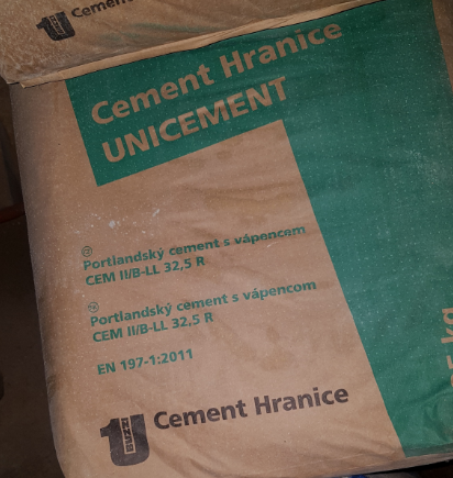

| Portlandský cement byl spíš na bílé spárování,ne na zdění Jája01 28.04.2018 15:11 |
Jája01 | |
| Pokud Vám z něčeho zbyl, pak ve směsi uvedeného cementu s pískem vznikne cementová malta, kterou je… George63 28.04.2018 23:00 |
George63 | |
| Normální třistapětadvacítka cement. Jako příměs do malty ano, bez problému. Lopatu cementu, dvě lopa… sHpy00n 28.04.2018 23:57 |
sHpy00n | |
| ... ovšem pozor, lidi mají tendenci dát lopatu písku jako od bagru a lopatu cementu a vápna jen tak… Rce 29.04.2018 23:44 |
Rce | |
| Takto to dělal můj děd i tatík, bo cementu za socíku prostě nebylo. :-)
A já je chápu - zkusil jsem… poslední touchwood 30.04.2018 08:26 |
touchwood |
Pokud Vám z něčeho zbyl, pak ve směsi uvedeného cementu s pískem vznikne cementová malta, kterou je možno i zdít cihelnou zeď. Přibližně poměr tak asi 6-7 dílů písku a 1 díl cementu. Ale není to běžné a bude pravděpodobně v budoucnosti "nerozebíratelná".
Pro zdění je vždy lepší používat malty vápenné (z vápna a písku), případně vápenocementové (z vápna, trochy cementu a písku) . Ale pro případ zdění tenké příčky z "klasických cihel" "na kant" (6,5 cm) se cementová malta používá.
A pokud budete materiál kupovat, v současnosti jsou jíž v prodeji přímo pytlované různé druhy směsi malty pro zdění a zdících tmelů, podle druhů zdících materiálů, které se pouze smíchají s vodou.
Normální třistapětadvacítka cement. Jako příměs do malty ano, bez problému. Lopatu cementu, dvě lopaty vápna, deset lopat písku esli si to dobře pamatuju.
... ovšem pozor, lidi mají tendenci dát lopatu písku jako od bagru a lopatu cementu a vápna jen tak jako...
A já je chápu - zkusil jsem si rozbít jeden výlitek z dobře udělaného (vlastnoručního) betonu, který jsem vylil na špatném místě a přišel na to až po měsíci, a celkem fest jsem se nadřel, než jsem se ho zbavil. Příště už budu dělat jen ochuzenej. Amíci taky střílí ochuzenou municí, a jak jim to šíření demokracie funguje! :D
