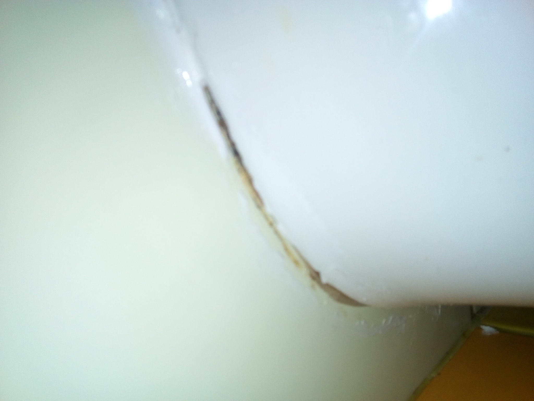

Chtělo by to specifikovat přesněji, odkud voda teče. Pokud ze spodní části ze zaústění do zdi, zjistit kde a pak zatmelit po částečném vysušení (třeba fénem), místo kde voda vytéká, silikonem, nebo raději dnes používám lepící tmel mamut.
Pokud to teče z prostoru splachovače, pak je nutno opravit nebo seřídit uzavírací ventil ve splachovači, případně opravit vadu v potrubí a spojích ve splachovači.

Jestliže ze závěsného wc teče voda až na zem, tak rozhodně nic nepatlat silikonem nebo ještě hůř mamutem.
Normálně wc sundat > očistit trubky které jsou ve zdi > koupit nové manžety a nasadit wc zpět.
Když se to je jen opatlá z venku, tak to stále bude téct a jen to bude vytékat někde jinde.

Ani omylem tohle není řešení problému a to ani dočasné.
Zapatlánim se pouze znemožní vodě téct nejsnazší cestou a bude se hromadit za keramikou wc. Jak ji tam bude přibývat, tak si bude hledat jinou cestu a vsadím se že si ji najde. Po několika týdnech pak přijdou sousedi, že se jim dělá flek na stropě.
Troufám si říct, že mísa se nehýbe. Takže sundat, očistit trubky , novou manžetu......
zkuste ještě pro jistotu vší silou zacloumat vlastní mísou, jestli se nehýbá. Opravdu zaberte silou. Uvědomte si, že na to sedne metrakovy chlap. Na té páce je to fakt velká síla. Nedávno jsem to předělával u bráchy. Nově udělaný záchod (cca 1rok). Byl špatně zazděný rám toalety, záchod se při zatížení hýbal a tak podtekala voda odpadem. Silikon, ani, žádný jiný tmel nedoporučuji, když je vše v pořádku, musí to manžeta odpadu v pohodě utěsnit.
My museli sundat obklady, vysekat díru, abychom se dostali na rám, dozdít, aby mezi zdmi a rámem nebyla mezera a znovu zazdit, a obložit. Nepřeji Vám to, ale má zkušenost je takováhle nepříjemná.

Teče to už dlouho, manžel to měl sundané , nacpal tam silicon a takto to dopadlo. Ptám se tady ,abych mohla dělat chytrou ???, už mě to nebaví, je tam furt mokro .....

Na to jsme už přišli, že to bylo k ničemu. Proto jsem zažádala o radu. Máme ji asi 8 let. Koupelnu nám dělala,, profi ,,firma. Už tehdy jsme to reklamovali. Pán přijel , natáhl silicon a bylo opraveno. Pak vypršela záruka , tak jsme opravovali sami. A teď už je to neúnosné, chce to opravdu opravit.
Tohle vše jste měla uvést hned v původním dotazu. A pokud to měl manžel sundané, proč neopravil napojení manžety? Vzhledem k tomu, že to provizorně těsnil silikonem zvenku, jak jsem navrhoval i já původně (narychlo, neboť jsem myslel že je to nutno rychle a není kdo by opravu provedl odborně) a jak prováděla původně i ta montážní firma (čemuž se tedy hodně divím) a jak je vidno na fotce, tak asi mísu nesundával.
Jinak by opravu provedl výměnou, nebo správným osazením a utěsněním manžety a pak by bylo po problému.
