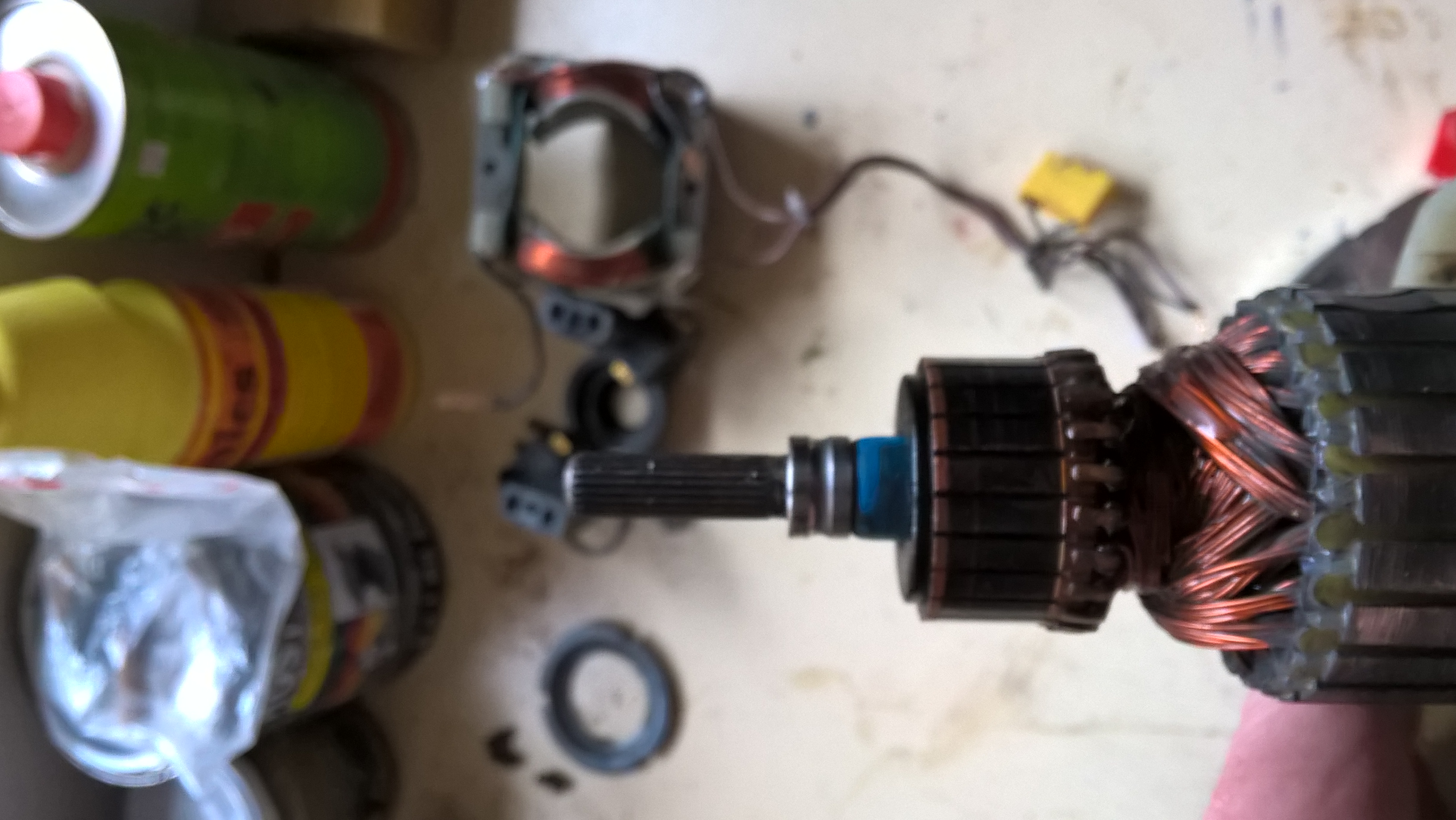

jak sundat poškozene ložisko
Rozpadlo se mi ložisko na rotoru elektromotoru vermikulatoru. Jak dostat klec ložiska z hřídele? Za ložiskem není žádný prostor?
| Asi bych si připravil kleště, zkusil zabrousit stolní bruskou nebo flexou do ložiska a stáhnout kleš… Stefran 05.04.2018 19:17 |

| Ahoj mám stejný názor jako kecal , opatrně rozříznout flexou řezným kotoučem , udělej ten řez šikmo… kazan1276 05.04.2018 19:51 |

| Nemyslím pokoušet se rozříznout kroužek ložiska.
Hrozí poškození plastu nebo hřídele.
Jen zbrousit p… Stefran 06.04.2018 07:11 |

| Perfektní rada pomohlo. poslední kpz3 06.04.2018 19:24 |

| Připrav si malý "dvojpackový" stahovák. Do rozbrušovačky dej nový slabší kotouč. Modrý plastový krou… nerady 06.04.2018 19:15 |

Asi bych si připravil kleště, zkusil zabrousit stolní bruskou nebo flexou do ložiska a stáhnout kleštěmi.
Pokud nepomůže tak zbrousit dvě protilehlé plochy - zas ale pozor na plast hned u ložiska.
Pro jemné dobroušení k plastu a k hřídeli řezací kotouč.
Ahoj mám stejný názor jako kecal , opatrně rozříznout flexou řezným kotoučem , udělej ten řez šikmo je to jednodušší a hlavně se ten kroužek rychleji povolí , až to rozřízneš nacpi do té drážky plochý šroubovák a pootoč s ním kroužek praskne , popřípadě lehce poklepej po šroubováku kladívkem , dělal jsem to takhle už mnohokrát vždy fungovalo
Jen zbrousit plošku a tím zahřát kroužek.
Připrav si malý "dvojpackový" stahovák. Do rozbrušovačky dej nový slabší kotouč. Modrý plastový kroužek obal mokrým hadrem. Pak z obou stran ložiska vybrousíš drážku na packy stahováku a pokud to bude ještě teplé rychle stáhni. Stahovák musíš mít předem nastavený.
