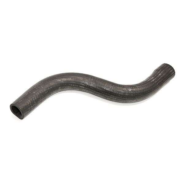

potřeboval bych vyměnit hadici ke chladiči a mám doma zbytek přesně této hadice:
https://www.garance-slavicin.cz/hadice/eshop/25-1-Hadice-v-metrazi/247-3-Hadice-pro-chladice-aut-FKSR/5/2535-Hadice-pro-chladice-automobilu-FKS-R-35-43-mm
Hadice, kterou potřebuji ke chladiči není nijak extra ohnutá, ale když bez úprav tam vložím novou tak se docela dost zlomí a sníží se průtok. Pomohl bych si nahřátím horkovzduškou popřípadě jakým jiným způsobem? Potřeboval bych ji ohnout alespoň trochu do takového tvaru: https://ctrlv.cz/uBBV
Proč nekoupit originál ? Vidím to jako problém,budeš muset vyrobit držák tvaru ,který bude fixovat úhel ,a zabrání zalomení.
Samozřejmě, když to nepůjde tak budu muset koupit. Zrovna se ale docela blbě shání, většinou už jen z bazaru - jeté a i za ty si řeknou 400..... A když jsem měl doma kousek této hadice tak jsem myslel že ji využiji.
Možná napasovat z jiné,Škoda,etc.
To je docela hodně zahnuté - nemáš nějaké kolínko adekvátního průměru, když už se s tím chceš bastlit? Z jednoho kusu to neuděláš takřka určitě, s kolenem (i pravoúhlým) se ta hadice bude ohýbat míň…
Nevím z jakého auta to je, ale pokusil bych se sehnat originál. Hadici, kterou máš doma a není úplně přesná budeš mít problém stáhnout, je totiž dost tvrdá. Co vrakoviště?
Horkovzduchem to nepůjde.Proč nekoupíte original??? Tím ohybem zmenšíte průtok.
V práci jsme měli jednoho, kterej zkoušel horkovzdušnou pistolí upravit tvar silikonové hadičky. Trochu byl zklamán, když to jen zhnědlo.
