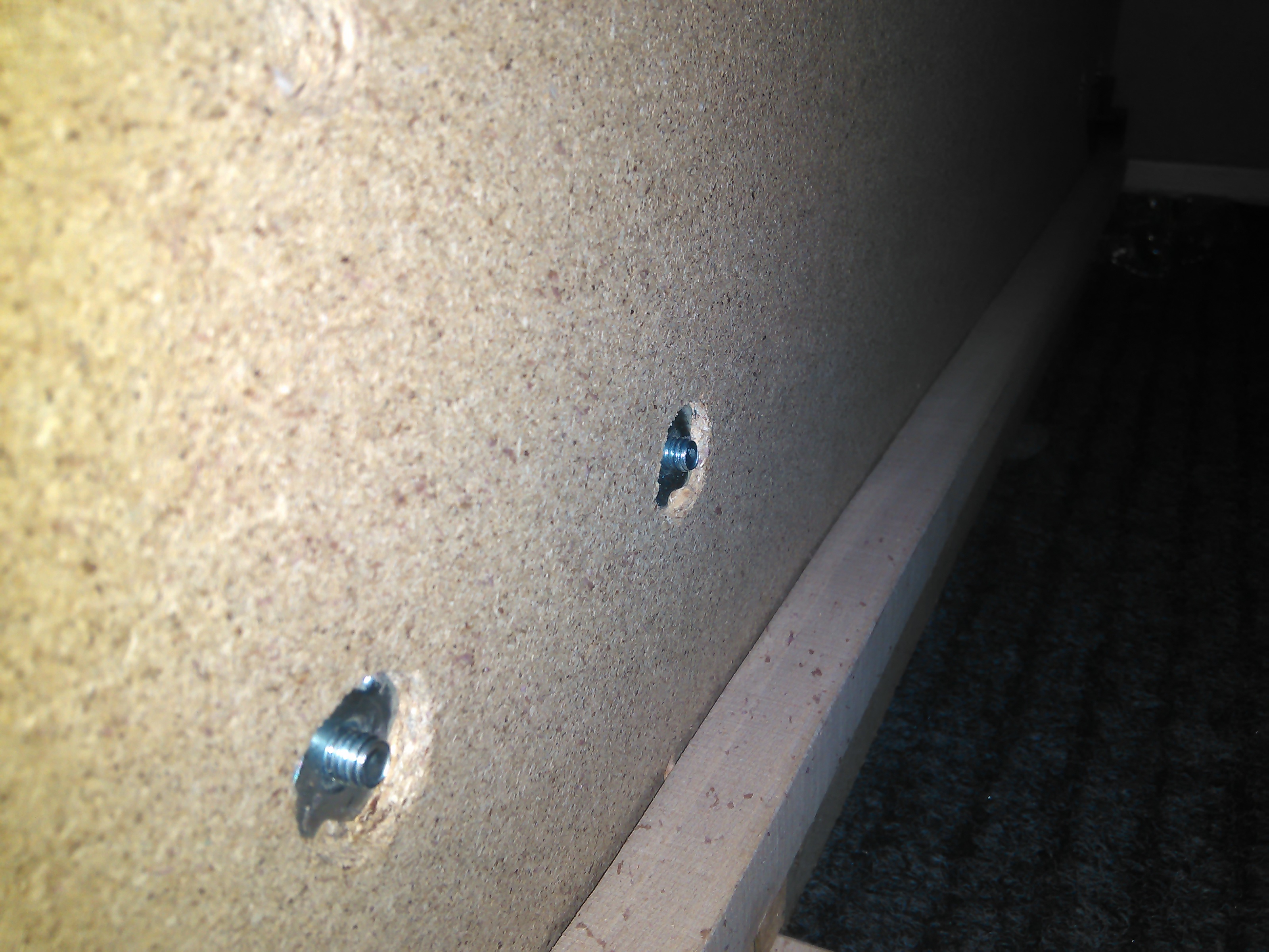

Z druhé strany snad jo.
Vidím nejakú sololitovú, lepenú drevotriesku. To je spodný kryt obrátenej sedačky?
Však sedačky sú zo spodnej strany prekryté iba nejakou látkou, aby sa do vnútra sedačky neprášilo.
Dotaz: To ti prdli oceľové pružiny (alebo silonové držiaky pružín) pod sedákom a nevieš sa k nim dostať?
Nejakou chvostovkou, kotúčovou, vyrež dieru ak nevidíš šrouby apod.
https://pily.heureka.sk/makita-jr3050t/#
Předpokládám šroub M8...
Vyvrtat v podélné ose šroubu otvor průměr 4mm do hloubky 5mm.
Nasadit vrták o průměru 7mm a vrtáním do šroubu by se mohl šroub vytočit ven.
Pokud se nevytočí nasadit vrták 8,5 mm a odvrtat šroub i se závitem v matici.
Chtělo by to pořádné fotky z různých stran.
Proč ji vlastně chceš rozebírat?
Je potřeba oddělat spodní část látky, nebo papíru na přilehlém kusu a potom odšroubovat. Je to narážecí matice a z druhé strany je normální šroub. Spodní látku po zpětné montáži vrátit, nebo nechat bez.
Neznám sedačku ale pokud chceš vytočit šroub z této strany, ve rozbrušku s tenkým kotoučem a nařízni z čela vyčuhující závit. Pak ti bude stačit obyčejný šroubovák užší než průměr závitu. Pokud to naříznutí uděláš s přidanou maticí, kterou pak sundáš budeš mít i projetý závit.
...ale může to vést k tomu, že šroub povolí, vytočí, ten tam "někam dovnitř" vypadne a bude na tom ještě hůř, než teď, pokud to bude držet ještě jinde...
Chtěl ji pouze rozebrat o skládání v dotazu nic není.
