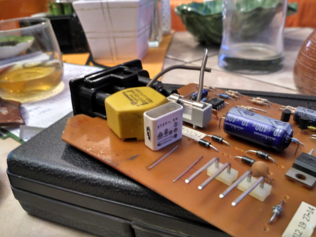

Dobrý den
Zakouřilo se nám ze šicího stroje. Po rozebrání jsem zjistil, že je propálená taková bílá krabička, Prosím o radu. Co to je, kde se to dá sehnat nebo čím se to dá nahradit. Děkuji Karlos

To vypadá jako běžný odrušovací kondenzátor, asi na 250 V AC. K dostání snad v každé prodejně elektr… karel 02.03.2018 18:35 |

Zkuste sem opsat údaje z této krabičky, nebo zkuste udělat lepší, ostřejší fotografii. Možná by byl… náhodný 02.03.2018 19:20 |

Fotka je na houby, hodnotu nepřečtu. Je to nejspíš, jak psáno výše, odrušovací kondenzátor, což by s… poslední jirka44 02.03.2018 19:32 |

To vypadá jako běžný odrušovací kondenzátor, asi na 250 V AC. K dostání snad v každé prodejně elektrosoučástek. Hodnota na něm bude uvedená.
Zkuste sem opsat údaje z této krabičky, nebo zkuste udělat lepší, ostřejší fotografii. Možná by byl lépe vidět i modrý elektrolytický kondenzátor 10uF na 400 V. Je otázka, když se do "krabičky" udělala dírka, co závadu způsobilo, nebo jestli nevzala ještě něco s sebou. Jak se zdá, tak síťová pojistka je v pořádku?
Někdy se u elektroniky s malým a konstantním odběrem místo sítového transformátoru používá sražení napětí kondenzátorem, což by mohl (ale nemusel) být tento případ. Zkuste sem dát typ vašeho šicího stroje, třeba někdo bude vědět, kde se dá najít servisní manuál a tím i schéma a další dokumentaci.
Tady https://www.eevblog.com/forum/repair/husqvarna-optima-610-sewing-machine-repair-help-needed/ řeší podobný problém se stejným kondenzátorem, zřejmě 100nF na 250V střídavého napětí.
Fotka je na houby, hodnotu nepřečtu. Je to nejspíš, jak psáno výše, odrušovací kondenzátor, což by se potvrdilo, pokud to žluté je dvojitá tlumivka.
Mělo by to fungovat (jen na zkoušku) i bez něj.
