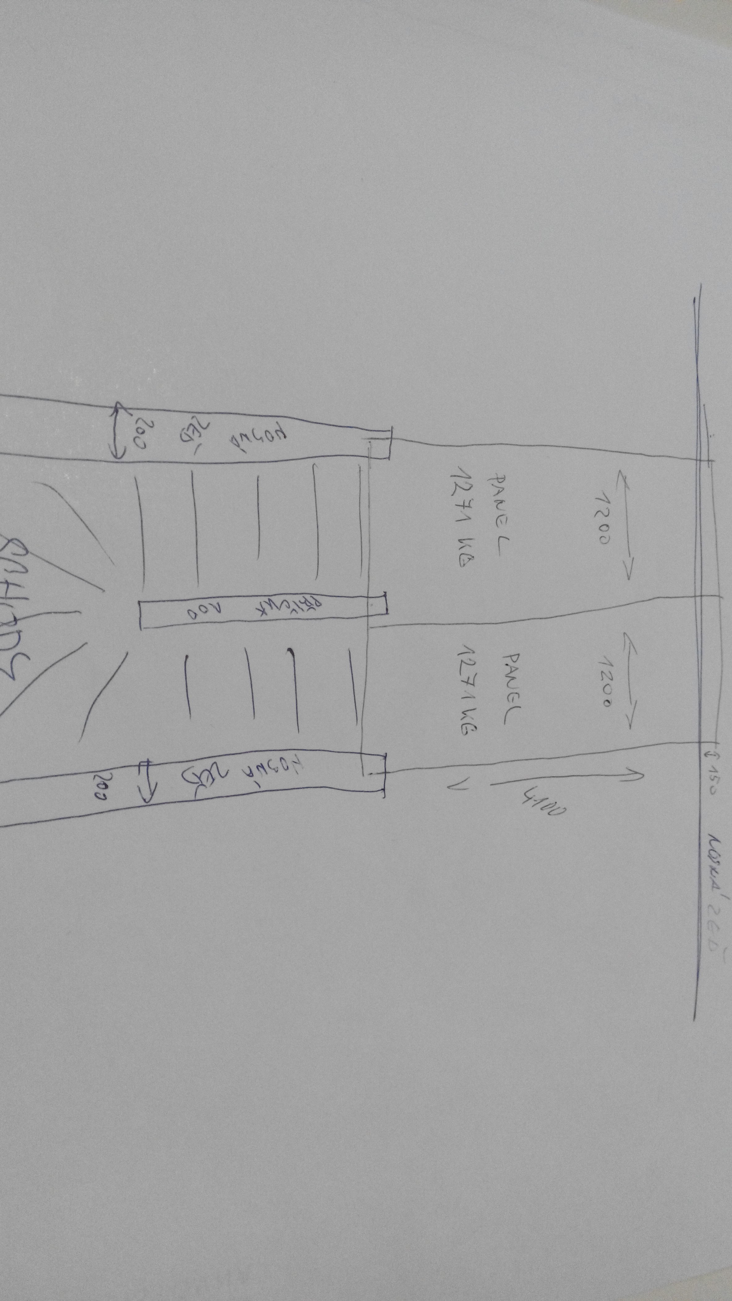

Dobrej chtel bych poradit s jakou traverzu mam dat nad chody aby mi to uneslo panely a horni patro(viz. nakres).Dekuji za odpovedi

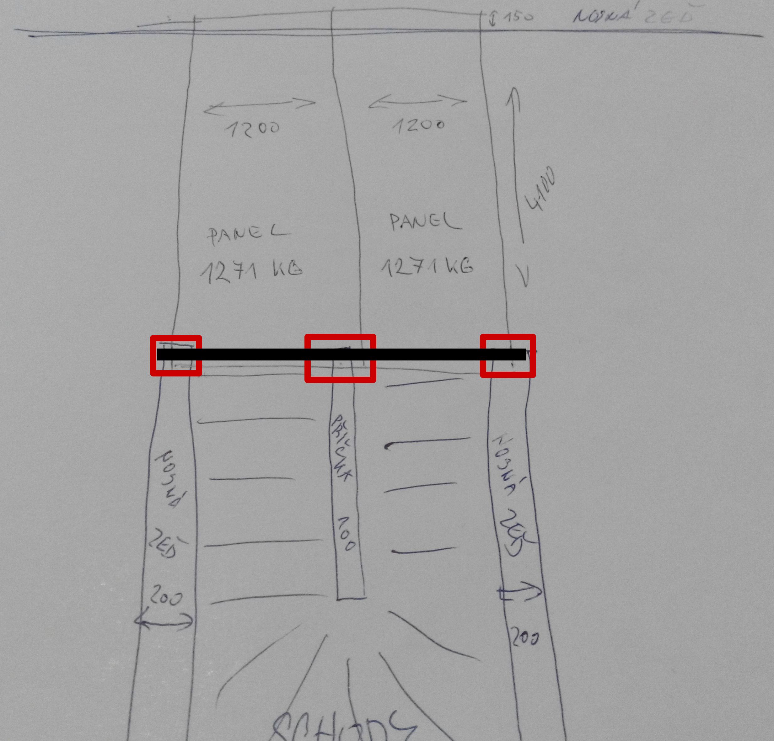

Zeptej se projektanta - stavaře - statika.
Jakou traverzu.. to je už to nejmenší. Důležitá je šířka uložení a únosnost konstrukcí na kterých bude ležet. Takže doporučuji dvě svařené 160. To jen na jistotu. Pro sebe bych se spokojil i s menším profilem.
Jak spojíš traverzu nosné zdi a panely?
Nebyl by lepší překlad pod panely a betonový věnec na nosné zdi a příčku?
Přesahy a uložení vypadá z nákresu jako nedostatečné.
