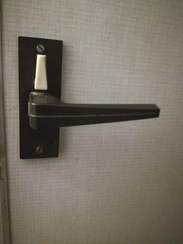

Ahoj,
dneska jsem oteviral dvere z WC a zasekla se mi tam zaklopka (nereaguje na kliku), dvere jsem otevrel pomoci noze, takze je to pruchozi, je potreba koupe noveho zamku? nebo se budou muset koupit komplet nove dvere?
Diky
Asi prdla pružina ve střelce, kdysi se dokonce tato pružina prodávala náhradní. Jinak samozřejmě stačí koupit nový zámek.
Podle obrázku to vypadá na starý (30 let) panelákový systém. To už nekoupíš,spíš projít sídliště,dost se revitalizuje,bývají odložené tam,kde se provádí přestavby.
V železářství podle typu zámku (až ho rozebereš) stále koupíš novou pružinu anebo péro - to hned uvidíš. Je to banální závada.
