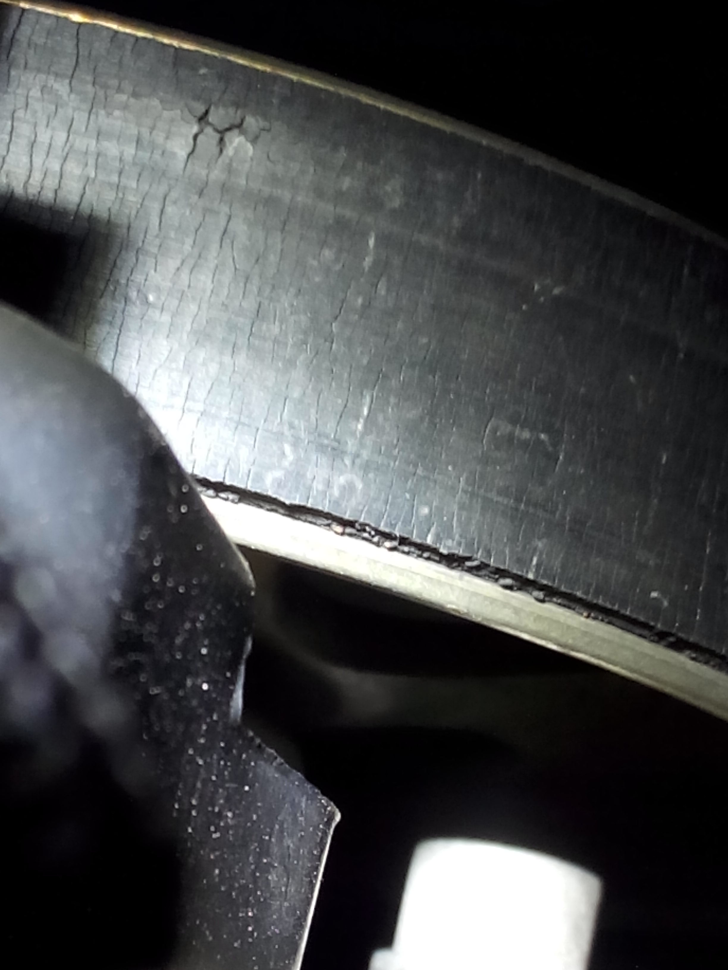

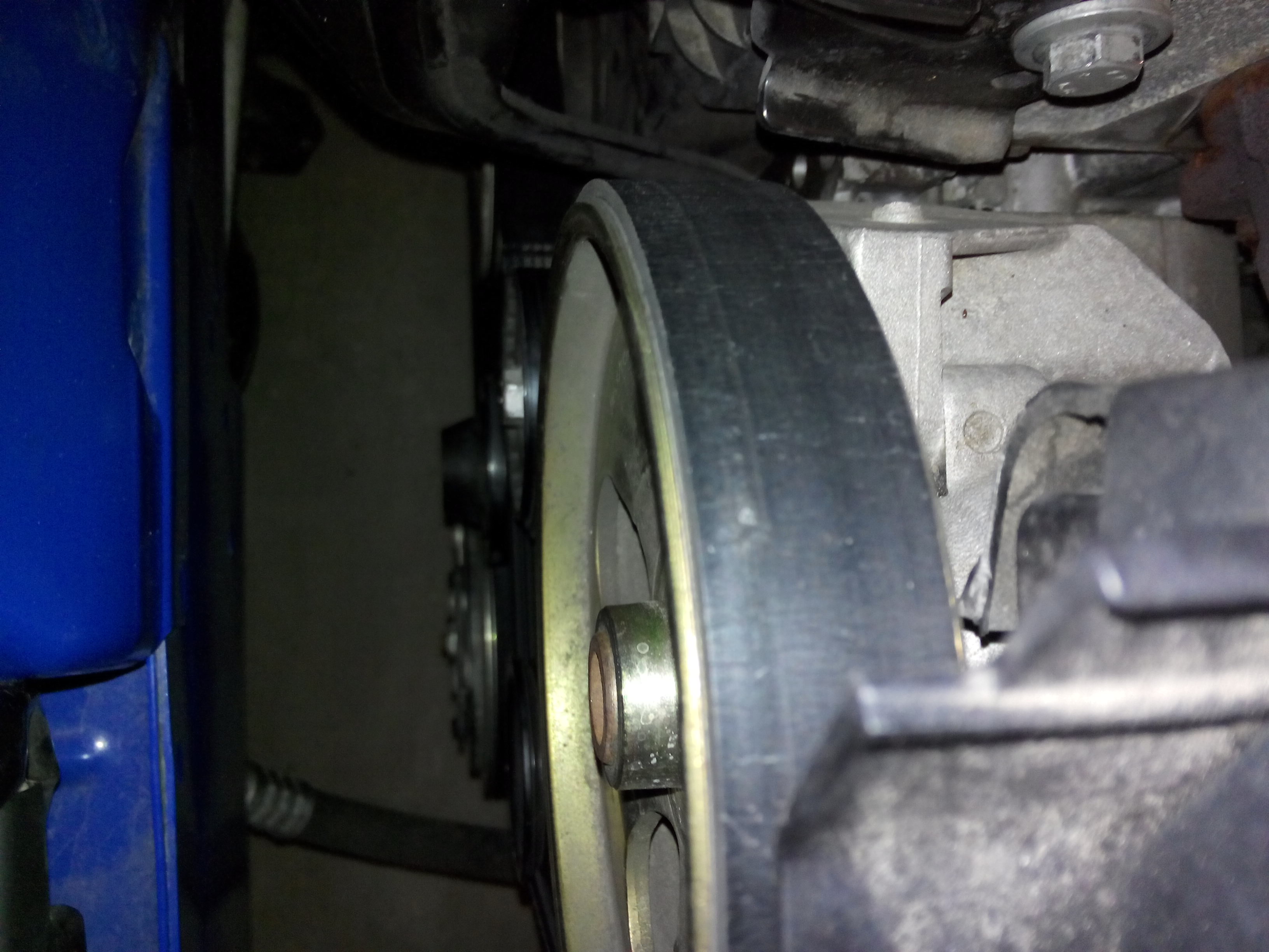

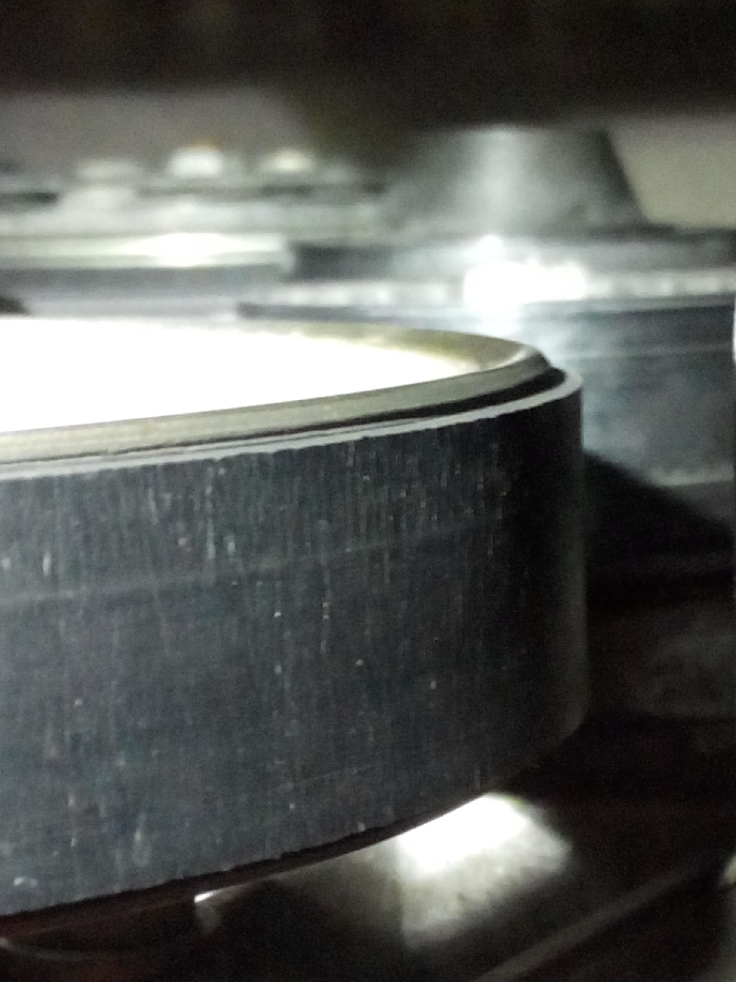

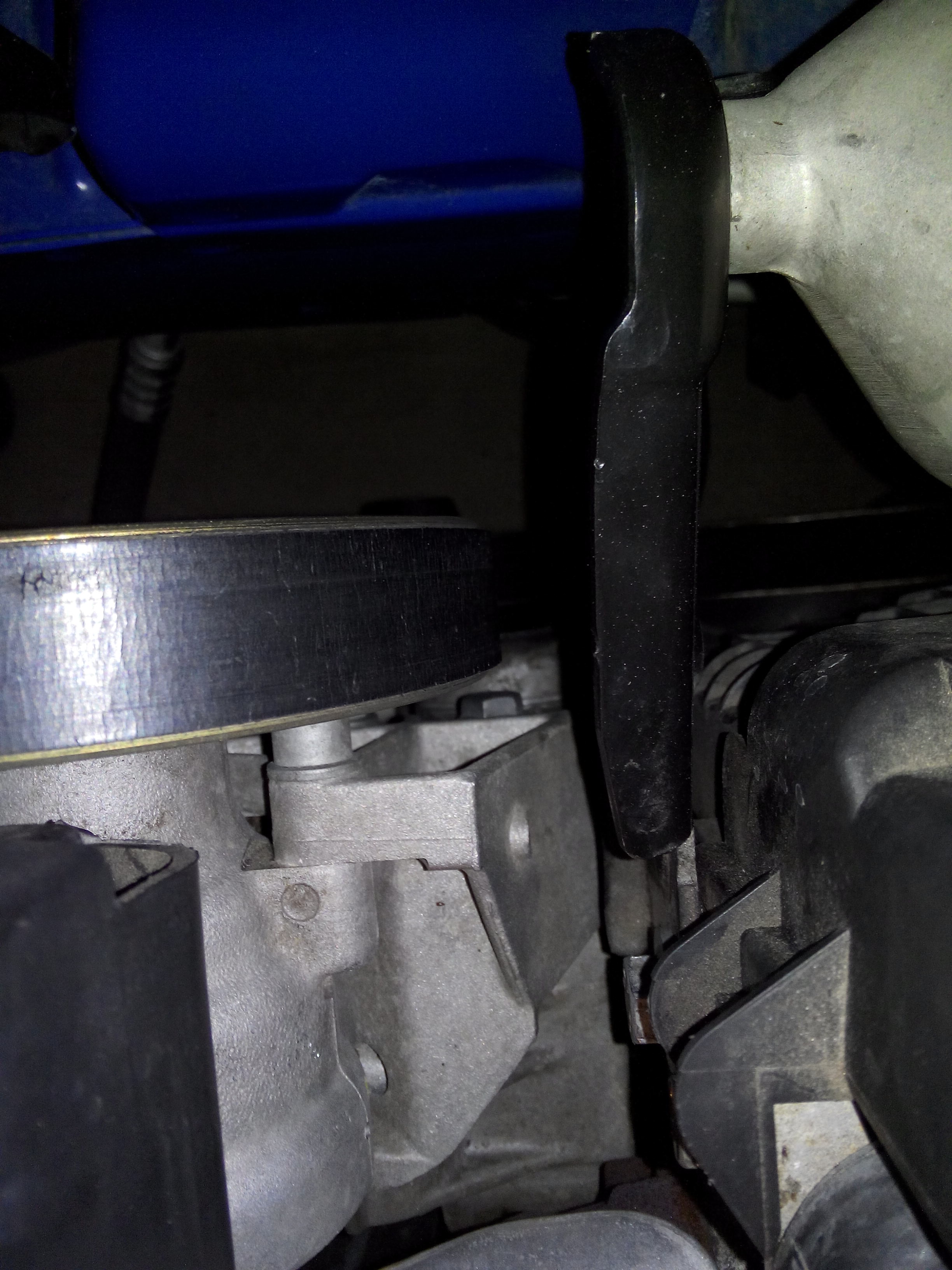

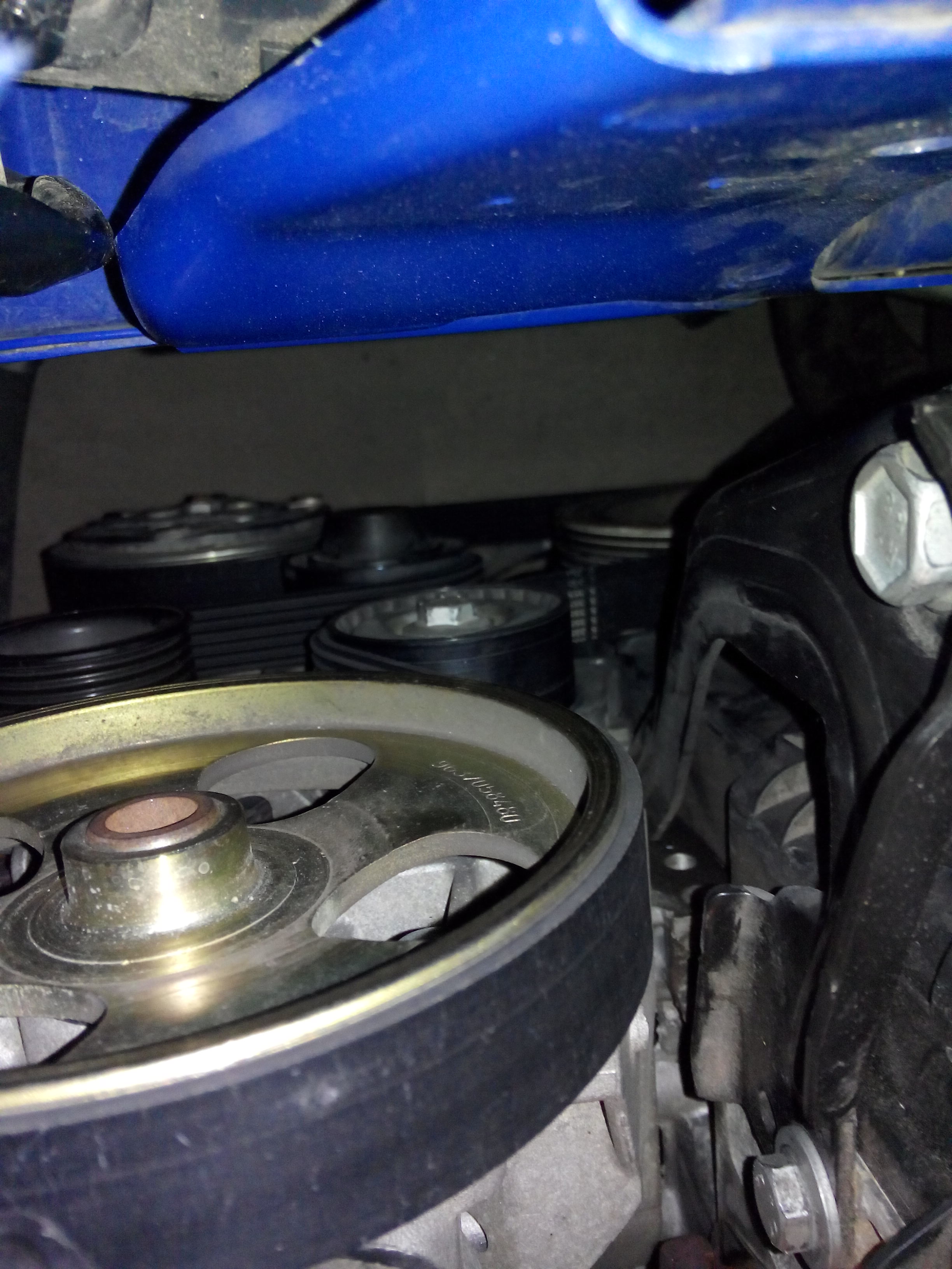

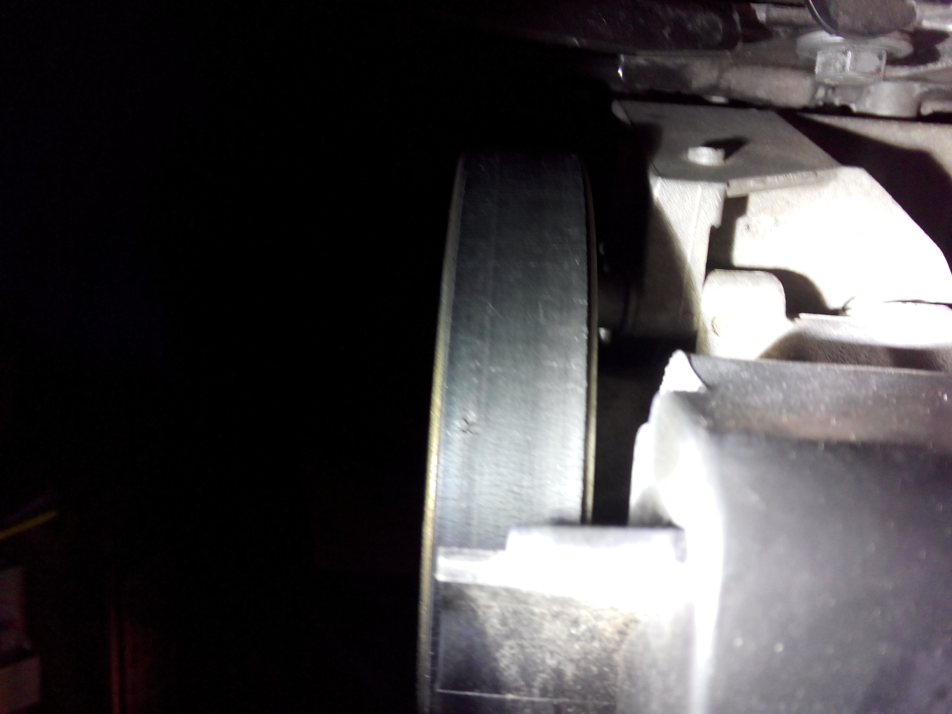

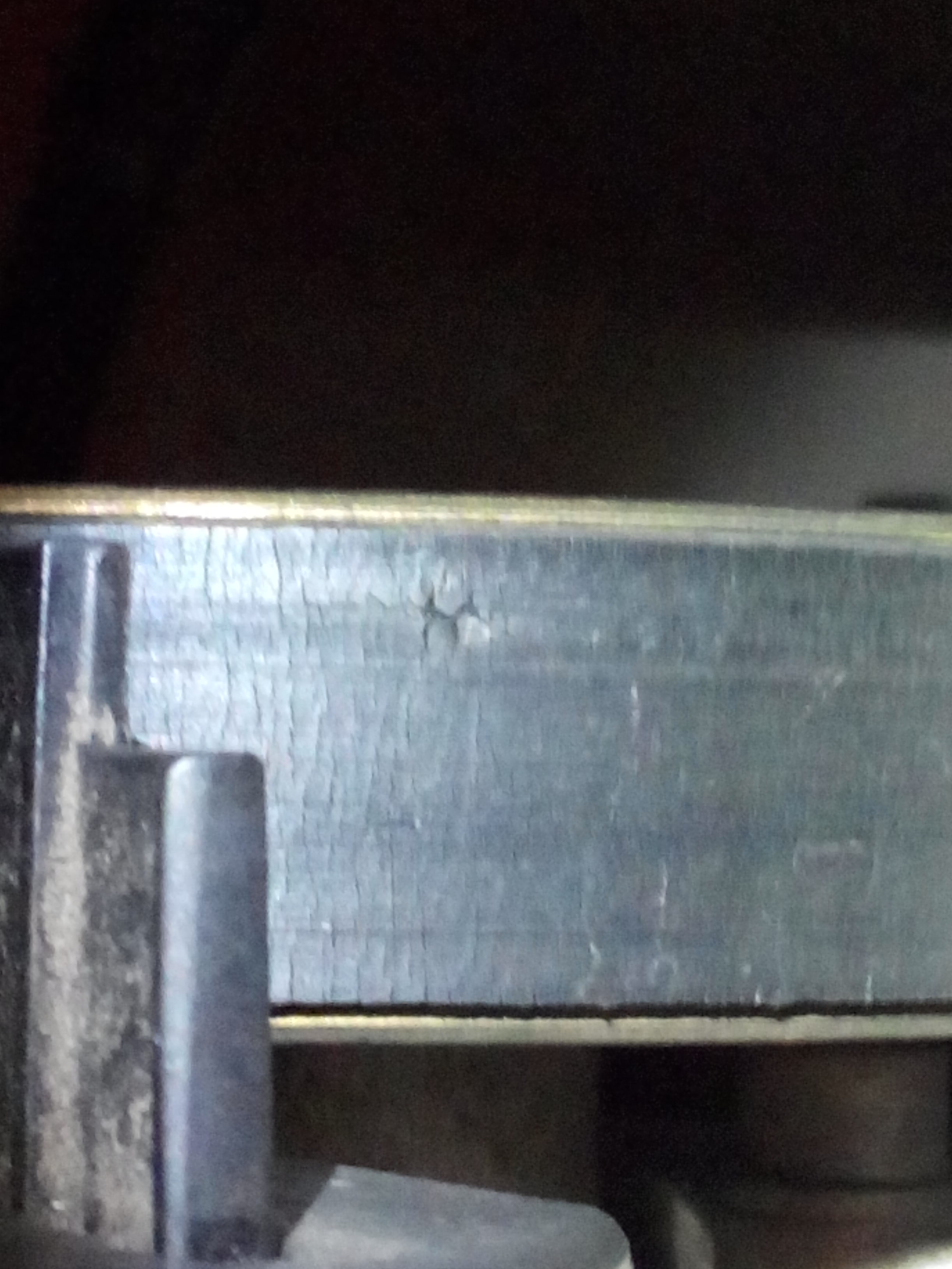

Vyměnil servis skutečně rozvody?
před několika dny a asi 50 kilometry jsem navštívil autorizovaný servis a zaplatil za výměnu rozvodů a vodní pumpy. Sadu jsem vzal levnější - neoriginální.
Trochu všeobecně: je možné, že rozvodový řemen po 50 kilometrech vypadá, jako na fotkách? Mně přijde, že je stavu jako původní 12 letý řemen...
Může být jakkoliv nový nekvalitní řemen v takovém stavu po pár kilometrech?
