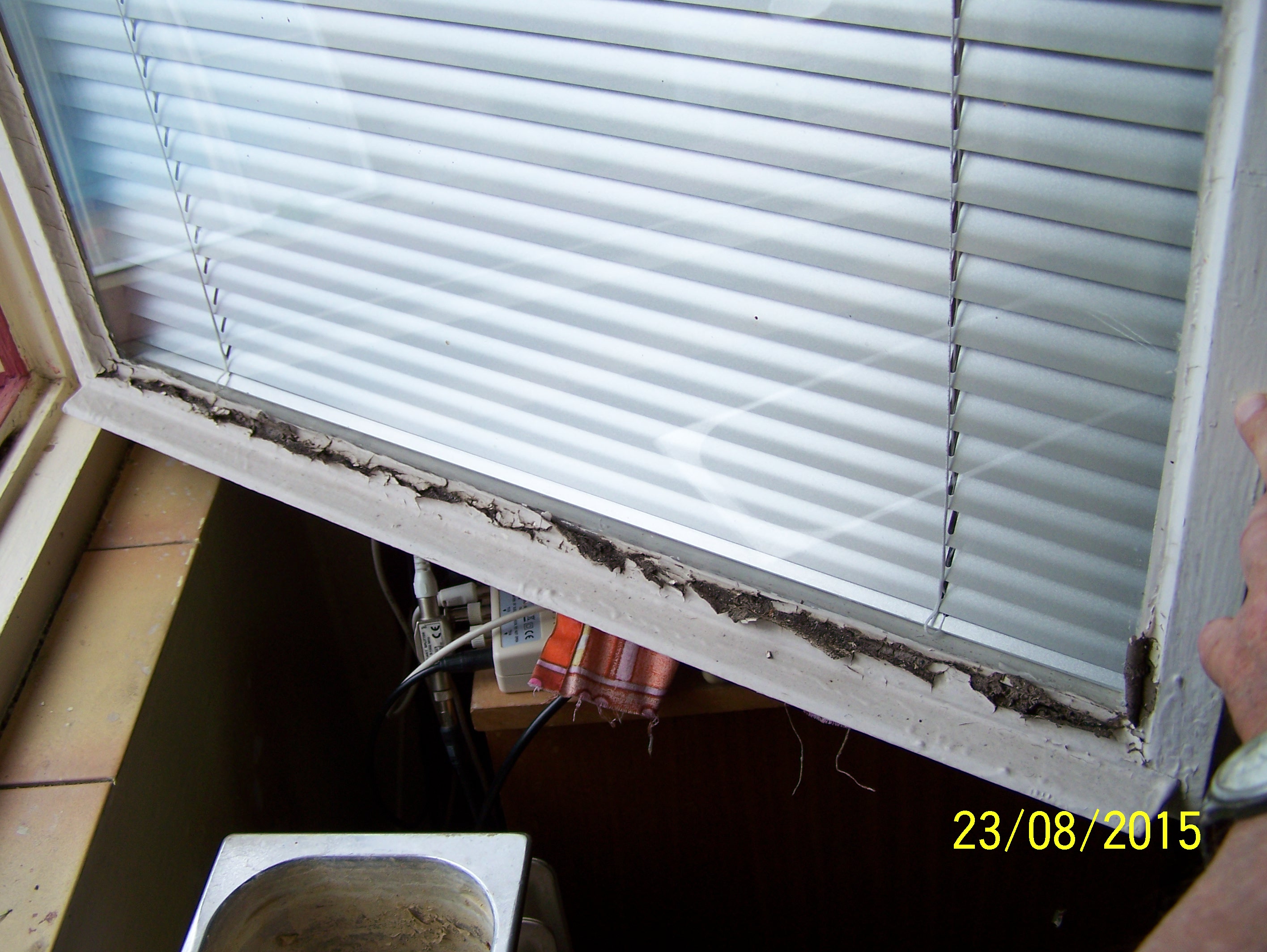

Čím ošetřit spodní část venkovních oken?
Každý rok se oloupe barva se zakytovaných částí křídel oken.Existuje nějaký trvanlivý přípravek?

Olejový email vydrží 10-13 let.
To chce riadny základ s vrchným lakom, vec prací neuponáhľaš.
Oder praskliny do surového dreva, oceľovým kartáčom, hrubým a na záver jemným šmirgľom. Bacha na poškriabanie skla, zalep maliarskou páskou okno. Povrch dreva dôkladne odmastiť perchlóretylénom alebo technickým 60% liehom.
Ideálne by bolo ostrým stolárskym dlátkom opatrne starý git vylúpať a vygitovať uvoľnené miesta novým gitom (ak to je mletý sádrovec miešaný s fermežovým olejom).
Náter sa dáva postupne, tu je práve kameň úrazu tvojho nezdaru;
I. - fermežový, (náter musí byť riedky, nepatli porád hrubú kryciu vrstvu),
po desiatich dňoch, nie skôr, lebo fermež musí dôkladne na slnku vyzrieť;
II. - základná syntetika matná na drevo, 2x,
vždy vrstvy vykonaj po 48 hodinách po sebe, po vyzretí spodného náteru
III. - vrchná synetetika, 2x
detto.
Teplota okolia v čase náterov min. 25°C, sucho, slnečno.
Máš doživotne vystarané, náter ťa prežije, nato-tata.
Pozor na kyt. Dělají se teď různé a Hrůzné. Některý nezaschne ani za půl roku! Věnuj výběru kytu pozornost. Klasický je nejlepší.
Souhlasím s Nudou, akorát bych dal fermežovou základovku a už zmíněný olejový email místo syntetiky. Vydrží rozhodně déle.
Nejlepší ovšem je položit na dřevěnou okapničku tenký nerezový plech 0.3 až ke sklu a ten přikytovat.
