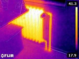

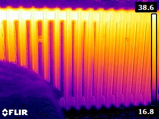

Termokamera radiátor

To je samozřejmě nesmysl, radiátor je poměrně silným zdrojem infračerveného záření.

Já bych si tou zbytečností reflexní fólie nebyl tak jistý. Dosud jsem měl za to, že IR(a jiné) záření emitují všechny objekty s teplotou vyšší, než je teplota prostředí v němž se nacházejí. Ostatně už název "radiátor" dává tušit, že je řeč o vyzařování. Podívat se na radiátor termokamerou mě ještě nenapadlo, ale vsadil bych boty, že by po zatopení v kotli zářil na obrazovce jako červencové slunce.
Spíše se jedná o poměr tepla přenášeného sáláním a prouděním, který skutečně roste s teplotou. Ale ani při těch cca 60°C nebude zanedbatelný.
Mně už přijde trochu nedůstojné dohadovat se tady o věcech, které by snad měly být v současnosti známé každému svéprávnému obyvateli severní polokoule. Vždyť jsou to záležitosti fyziky 19 století. Já nejsem fyzik, není to přímo můj obor, ale elektromagnetické záření, jeho podstatu, spektrum a účinky jsme probírali už na druhém stupni základní školy(tedy aspoň za socialismu).
Nikdo nepopírá, že radiátor předává teplo z větší části přímým kontaktem se vzduchem, ale je to jen jedna složka přenosu. Nic to nemění na vlnové podstatě vyzařování tepla v infračerveném pásmu, které podléhá podobným zákonitostem pohlcování a odrazu, jako ostatní ze spektra elektromagnetického záření. To, že vnitřní plášť termosky je reflexní a není třeba černý, opravdu není náhoda, ani rozmar výrobců. Totéž platí třeba o izolacích dálkových rozvodů teplé vody, nebo o krytech výfukového potrubí u aut.
