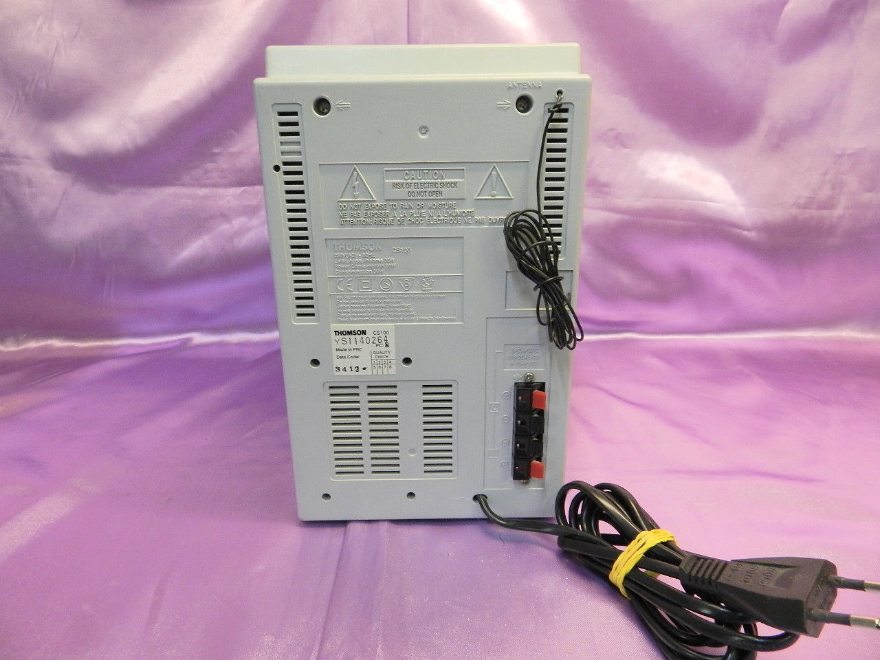

Chci se zeptat, jak je možné zlepšit příjem signálu FM rádia u přístroje Thomson CS 100 micro system, který nemá vstup na anténu, ale kde je pouze vyvedený drátek (podobně jako u radio-budíků)?
Za radu předem děkuji!
Jedno z možných riešení je použiť ako anténu klasický dipól a cez symetrizačný člen to pripojiť na anténny vstup prijímača. Anténny vstup už vyvedený máš (ten drôtik), ešte musíš vyviesť kostru cez otvor v blízkosti antény. Na tieto dva vývody pripojíš asymetrickú stranu symetrizačného člena a na symetrickú stranu člena pripojíš dipól - vonkajšiu anténu.
