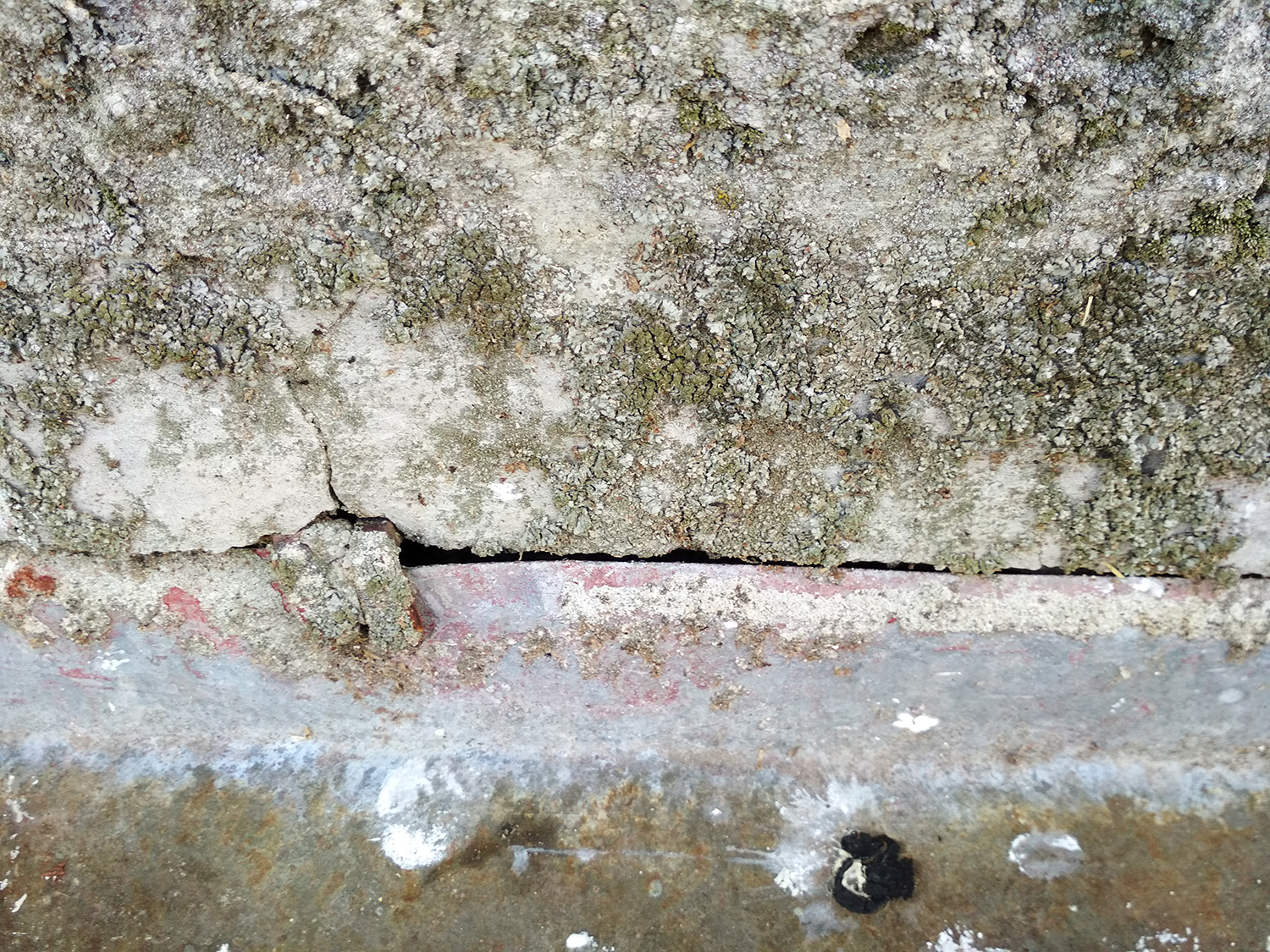

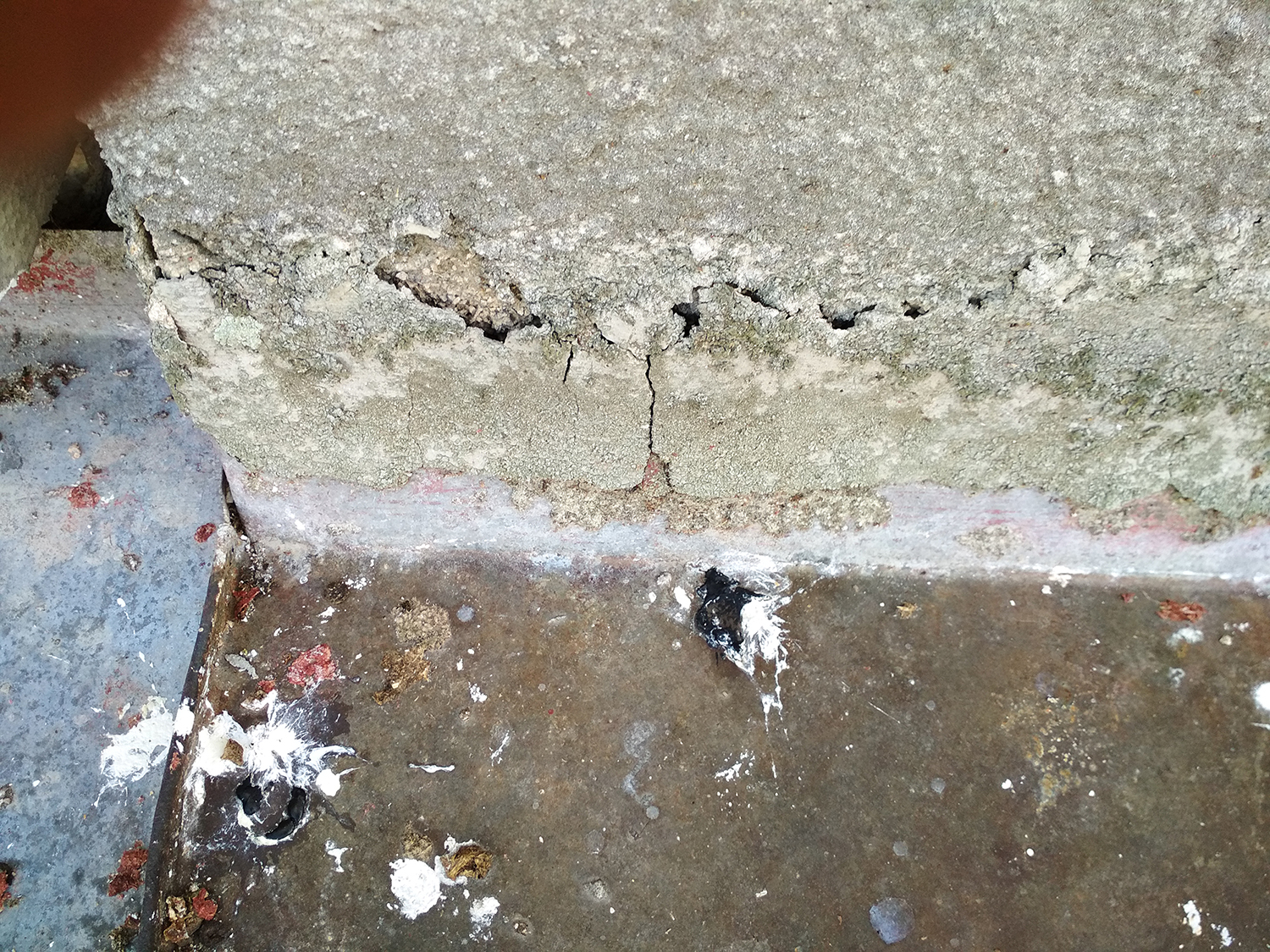

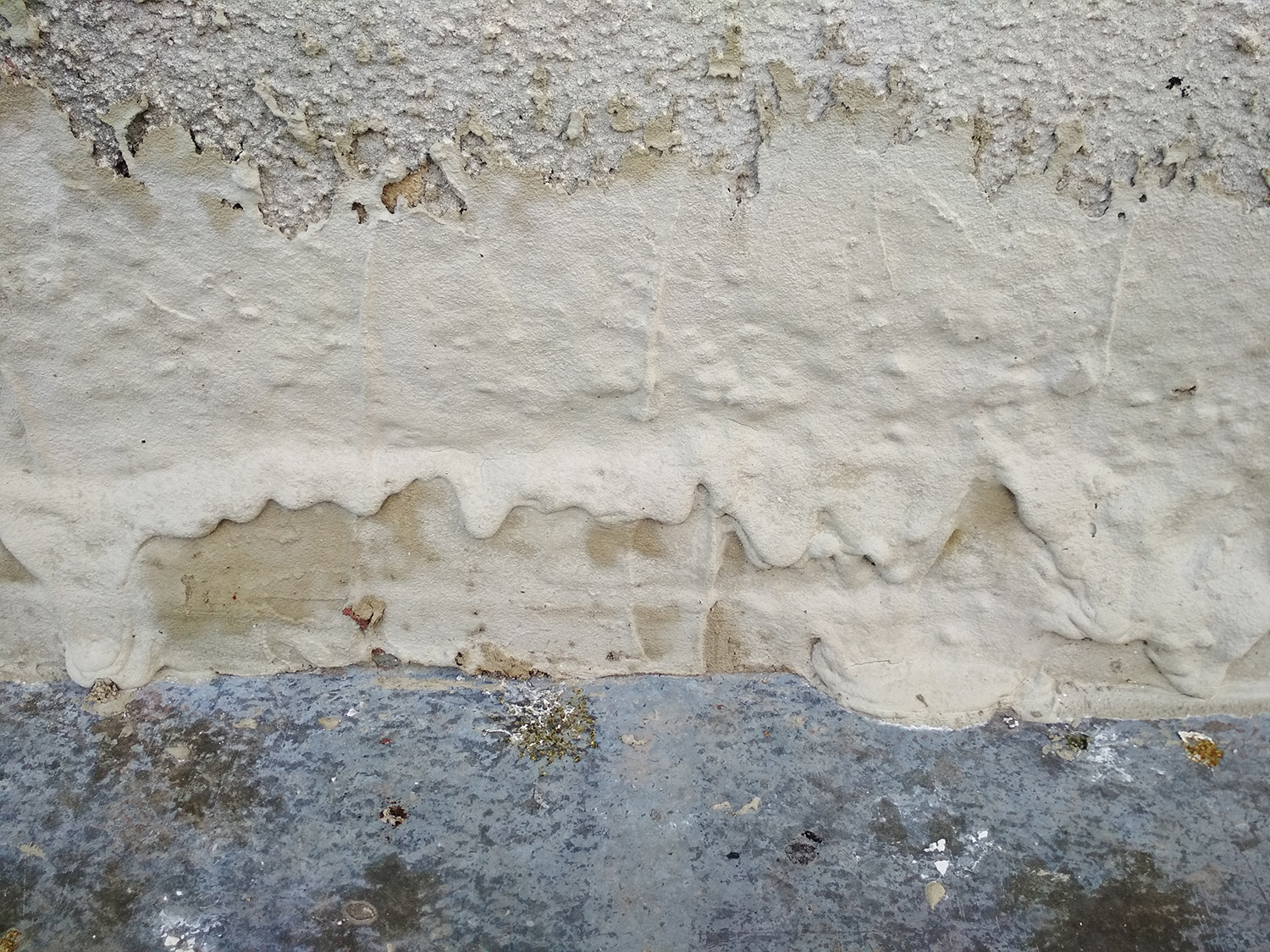

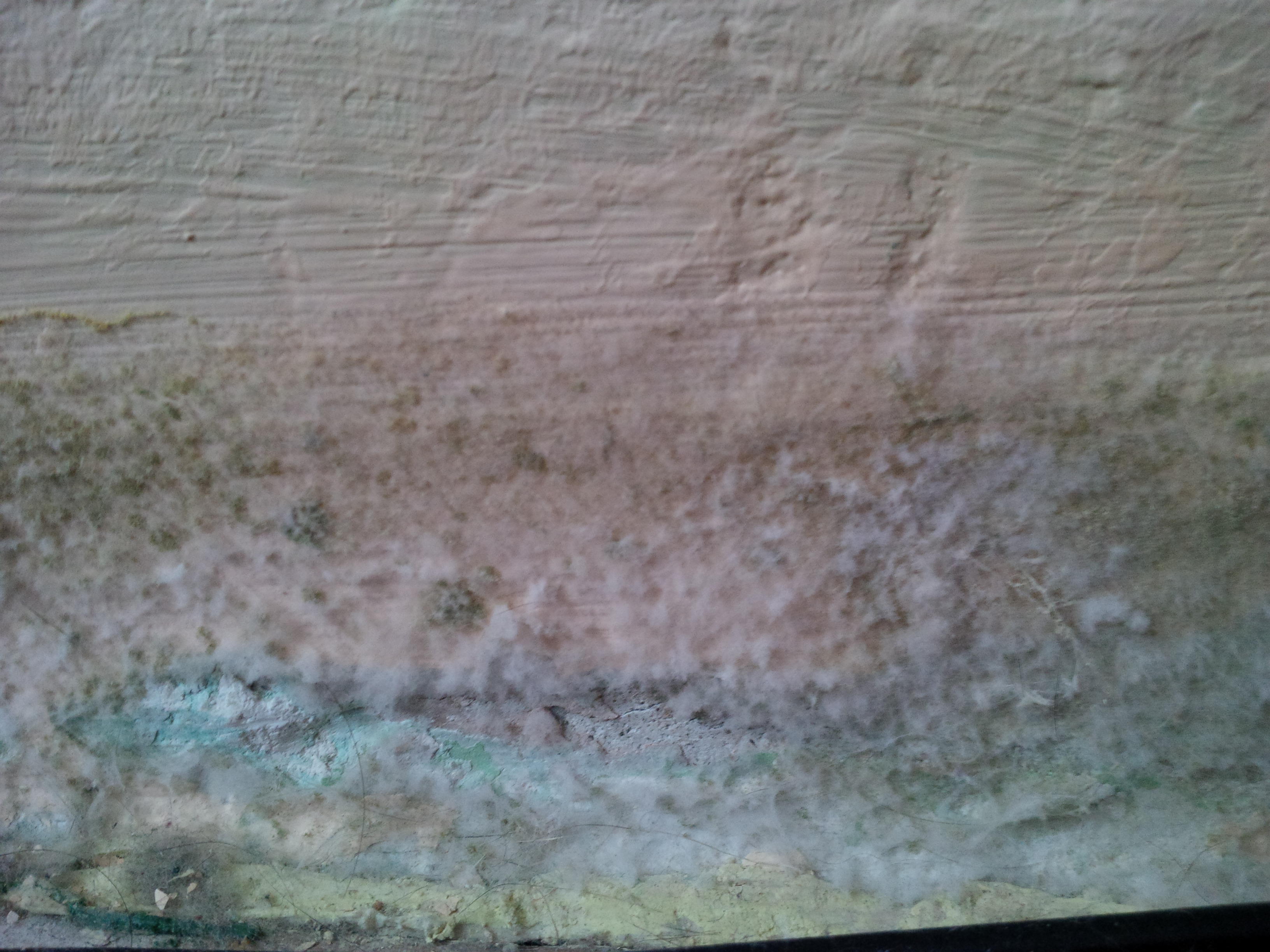

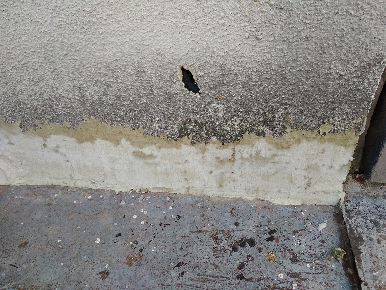

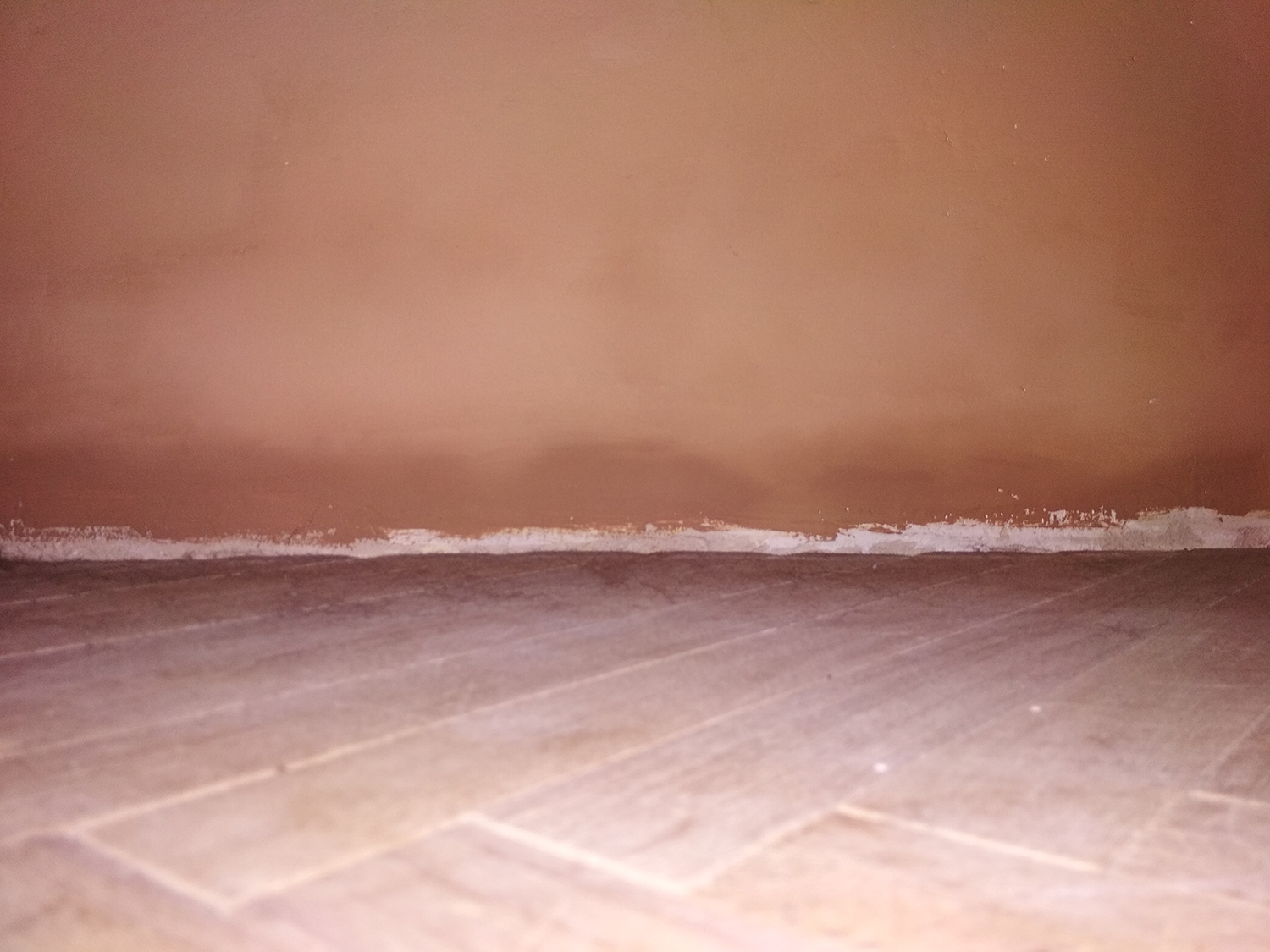

mám byt ve starším cihlovém domě, a na úrovni mé podlahy se napojuje plochá střecha vedlejšího objektu. zed pokoje je tedy štítová a jako jediná z celého domu není zateplená. Dělala se mi u podlahy nad parketama plíseň z vlhkosti zdi. Zed jsem oškrabal otloukl omitku nad parkrtama vyspravil, napenetroval protiplísnovkou a natřel protiplísnovou barvou. byl jsem se podívat na střeše vedlejšího domu a spoj mezi mojí zdí a střechou je spatně udělaný plech odchlípá někdo to před lety přetáhl maltou ta byla zvětralá prostě stará popraskaná omítka. Správce domu mi slíbil, že zed nechá opravit a pak mi volal že je opravená. byl jsem se přesvědčit, ale je to jen znovu fušersky nahozené nějakou maltou s lepidlem, nebo čím a pomalu to praská a odchlipuje se. Napadá někoho jak to rychle na zimu provizorně vyřešit ? začalo pršet a mám zase vlhkou zed. 5íkal jsem si že bych to celé z venku přetřel nějakou asfaltovou izolací, to by mohlo zamezit dalšímu zatékání.

Dobrý večer,ta takzvaná oprava je fušeřina,ještě to zhorší stav.Vzhledem k tomu,že je tam ještě dost malý spád,tak veškerou vodu vypije malta,kterou tam namatlal ten dotyčný odborník a tudíž více vlhne i celá zeď.
Chtělo to obouchat odfouklou omítku,opět nahodit,ale oříznout nad plechem,aby omítka nesála přívalovou vodu.Jednoduchá práce,položím na plech podle zdi coulku prkýnko,přirazím k ohybu,nad prkýnkem nahodím ,zapucuju.Po mírném zavadnutí mírnými poklepy uvolním pkénko a vyndám,zůstane tam krásný zub s přesahem omítky nad plechováním.
