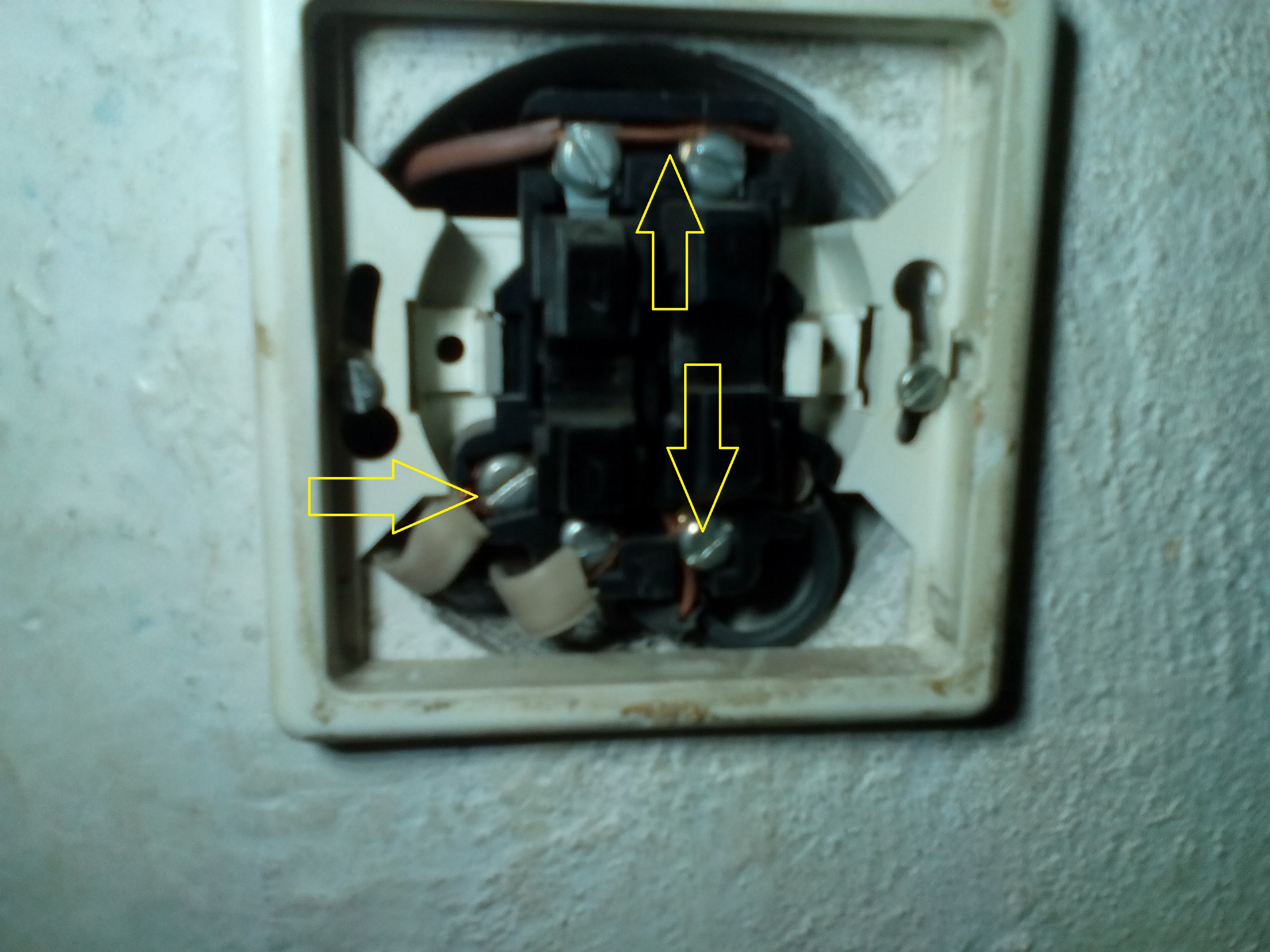

Zdravím mám menší problém. porřebuji vyměnit stary nefungční dvojvypínač za novy. Viz fota. ( šipky označují naměřenou fázi)

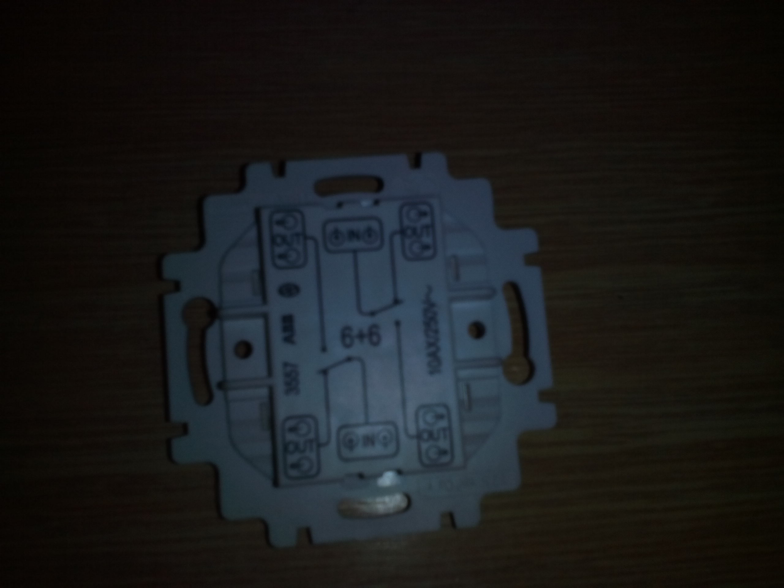

Vypínač vlevo spína světlo na schodišti a v pravo na chodbě, obě světla jsou ovládany ze dvou míst. V obchodě mě prodali tento viz foto 2.

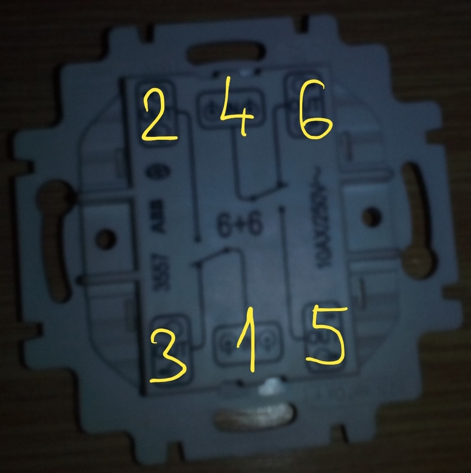

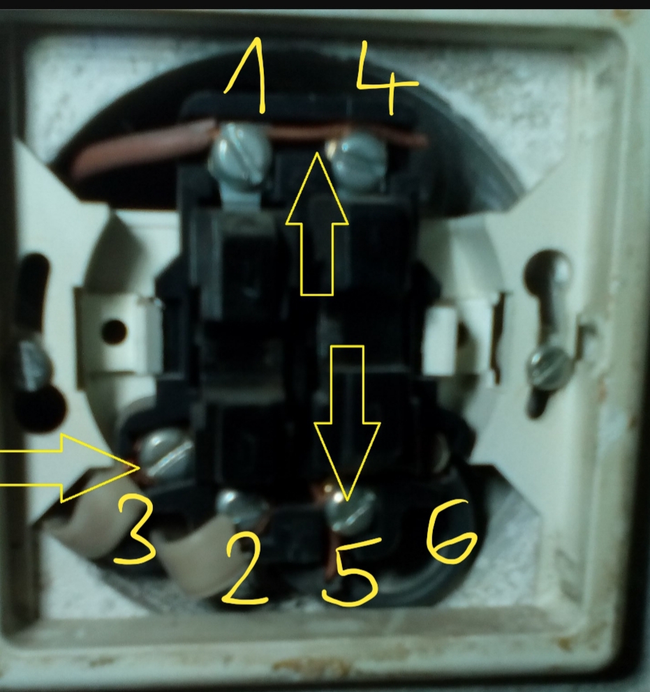

Asi takto nejak. Kontakty 1, 2 a 3 sú jeden prepínač. A 4, 5, 6 druhý.
Taže 1 a 4 mám překlenovat novým drátem ?
Áno, cez 1 a 4 sa privádza fáza cez dvojice 2,3 a 5,6 k druhým vypínačom, a od nich ide k svetlám.
Ak to nie je jasné, treba si pozrieť schému schodiskového vypínača.
Ano
