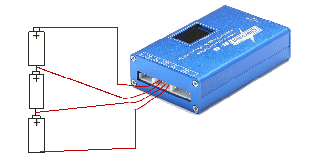

Vypadá to, že by to teoreticky mohlo fungovat, předpokládám, že ti shořela elektronika v té nabíječce, tak ji asi vyhodíš a místo ní tam budeš muset zbastlit propojení čtyř vodičů pro tři články z nové nabíječky k těm pěti vývodům v držáku (jeden bude snad společný)...
![[80684-nab-bal-3-png]](https://kutilska.poradna.net/files/80684-nab-bal-3-png)

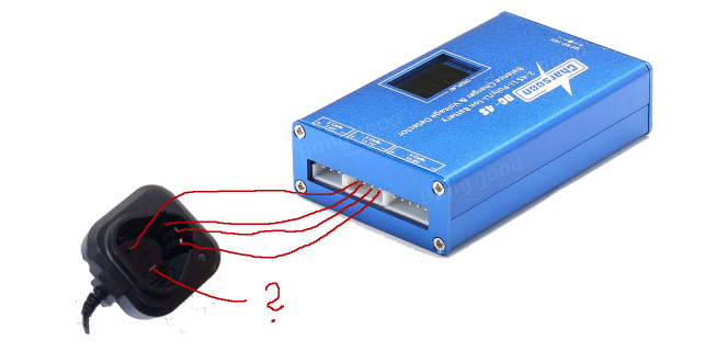

Dekuju za prdbezne info.
S propojenim dle tveho nacrtu muzu pocitat? Jak mam nalozit s tim otaznikem?

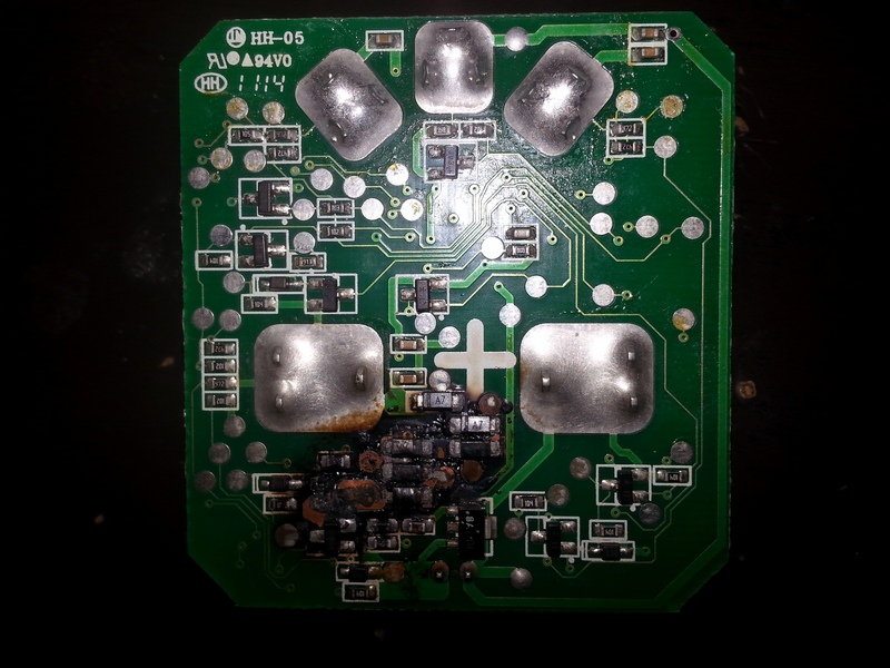

Pokud to pomuze, prikladam foto plosnaku z originalni nabijecky.
S tím schématem rozhodně nepočítej, když neznám vnitřní zapojení, tak je to jen ilustrační...

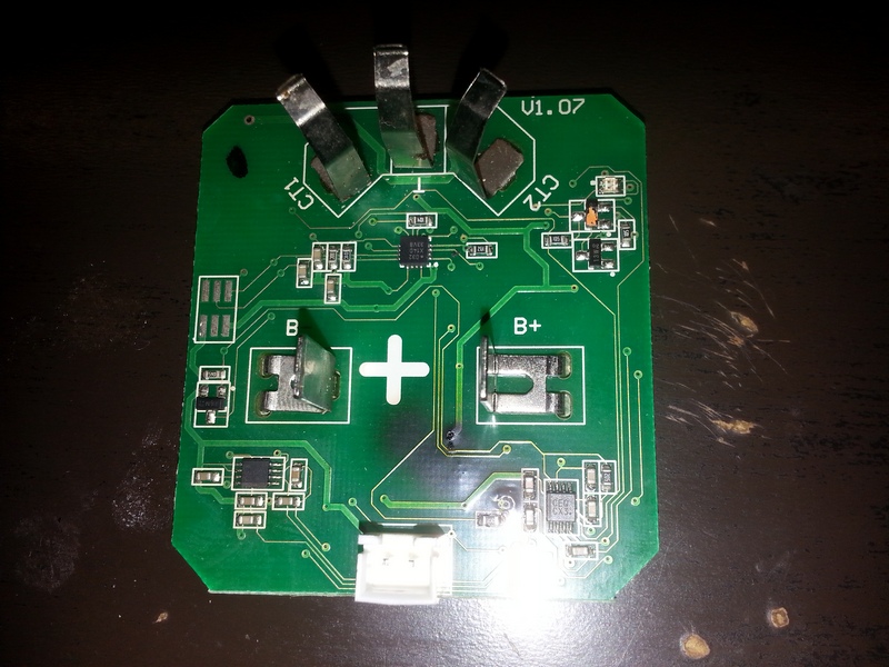

![[80700-batp1-png]](https://kutilska.poradna.net/files/80700-batp1-png)

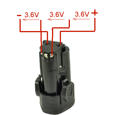

Změř napětí na vývodech toho akupacku (nejlíp, kdyby šel rozdělat a mohls zkontrolovat, jak jsou k těm pěti konektorům připojené jednotlivé články.
Mělo by to být jako na obrázku, s tím prostředním nevím, mají ho označený na plošňáku jako zem... Tak zkus taky změřit kolik je mezi ostatními a tímto...
Až zjistíš to vnitřní zapojení, tak asi nejjednodušší bude přerušit přívody na plošném spoji k těm kontaktům (případně taky odstranit všechny součástky) a přivést z nabíječky na odpovídající vývody dle schématu (je to blbě vidět, ale jestli dobře vidím, tak plus je na nabíječce vlevo) - plus z nabíječky na plus spojených článků:
![[80701-nab-bal-3-png]](https://kutilska.poradna.net/files/80701-nab-bal-3-png)
