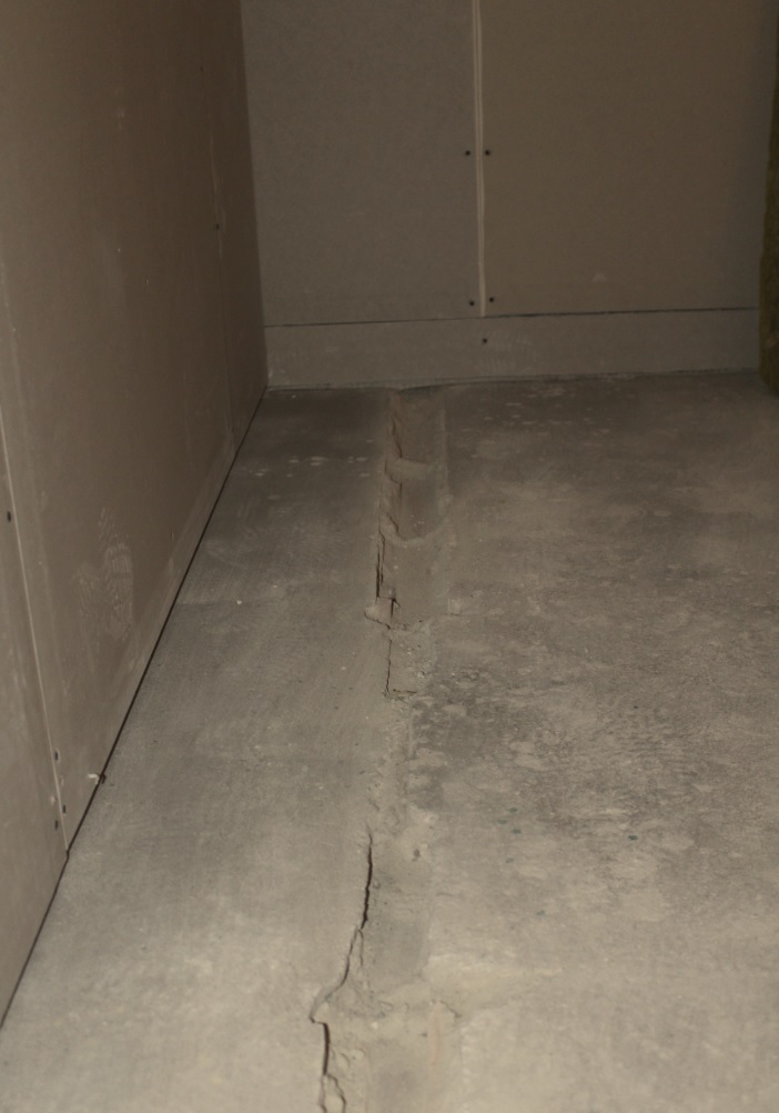

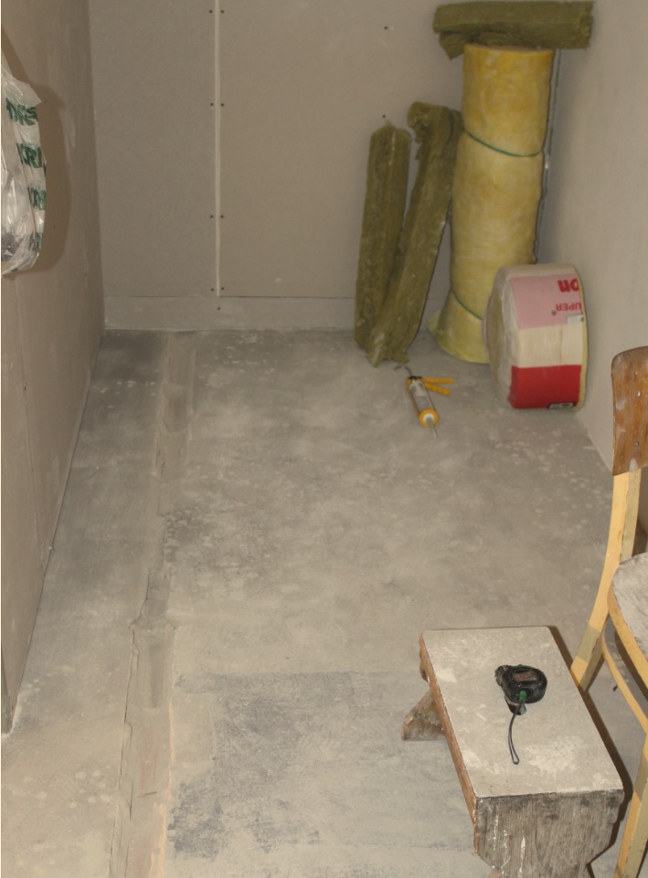

Zdravím, rekonstruuji pdkroví v 40let starém domě a mám nerovnou podlahu. Ptám se jak srovnat? největší rozdíl je 2 cm. Lze nivelačkou? nebo srovnat hrubě betonem a pak nivelačkou? A příčka je z SDK, nebude nivelačka tomu vadit, ikdyž je SDK 1cm na současnou podlahou? Plocha je 1,5 x 4,3 m, a nerovnost je odskok cca 40cm od původní příčky a pak na obr 1 od stolicky dozadu, kde je sklon. Prosím o radu
Ano, lze to nivelačkou, nebo i betonem. Jen žádný matroš nedrží od 0cm do 2cm. Takže budete muset udělat vrstvu třeba od 0,5cm do 2,5cm. U betonu více.

Já bych volil samonivelačku, je sice dražší a musí to dělat minimálně dva lidé, ale výsledek je poté o něčem jiném. Na SDK to nevadí, protože stejně se musí udělat dilatační spára okolo stěn např. pomocí pásky na SDK viz. tesnici-paska-na-sdk-30mm-30m.html a nivelačka rychle tuhne, takže by to poškodilo SDK je bez obav.
Sdk nevadí, pokud se dotýká podlahy.
Zdali beton či nivelačku, to je na každém rozhodnutí.
Já bych šel do nivelace PCI-Samonivelační hmota 505 25 kg, 2-10mm 20MPa

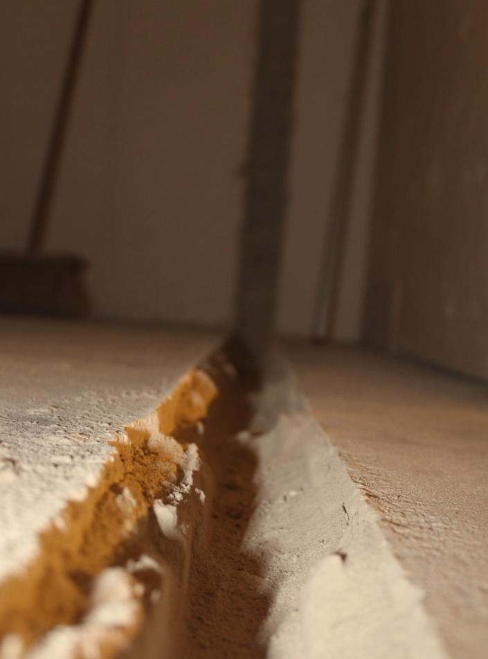

To jde jen o ten žlábek v podlaze nebo celoplošně?
bohužel celoplošně, žlábek je po původní příčce, ale podlahy jsou v jiné výšce, ale také ta jedna je šikmo a nej rozdíl je 2cm.

Na pytel betonu lopatu lepidla a vymíchat do pastovité hmoty. Vyrovnat nerovnosti 5 - 20 mm. 0 - 5 mm dorovnat lepidlem. Vše na důkladně vymetený a napenetrovaný podklad. Po zatvrdnutí celoplošně vystěrkovat.
