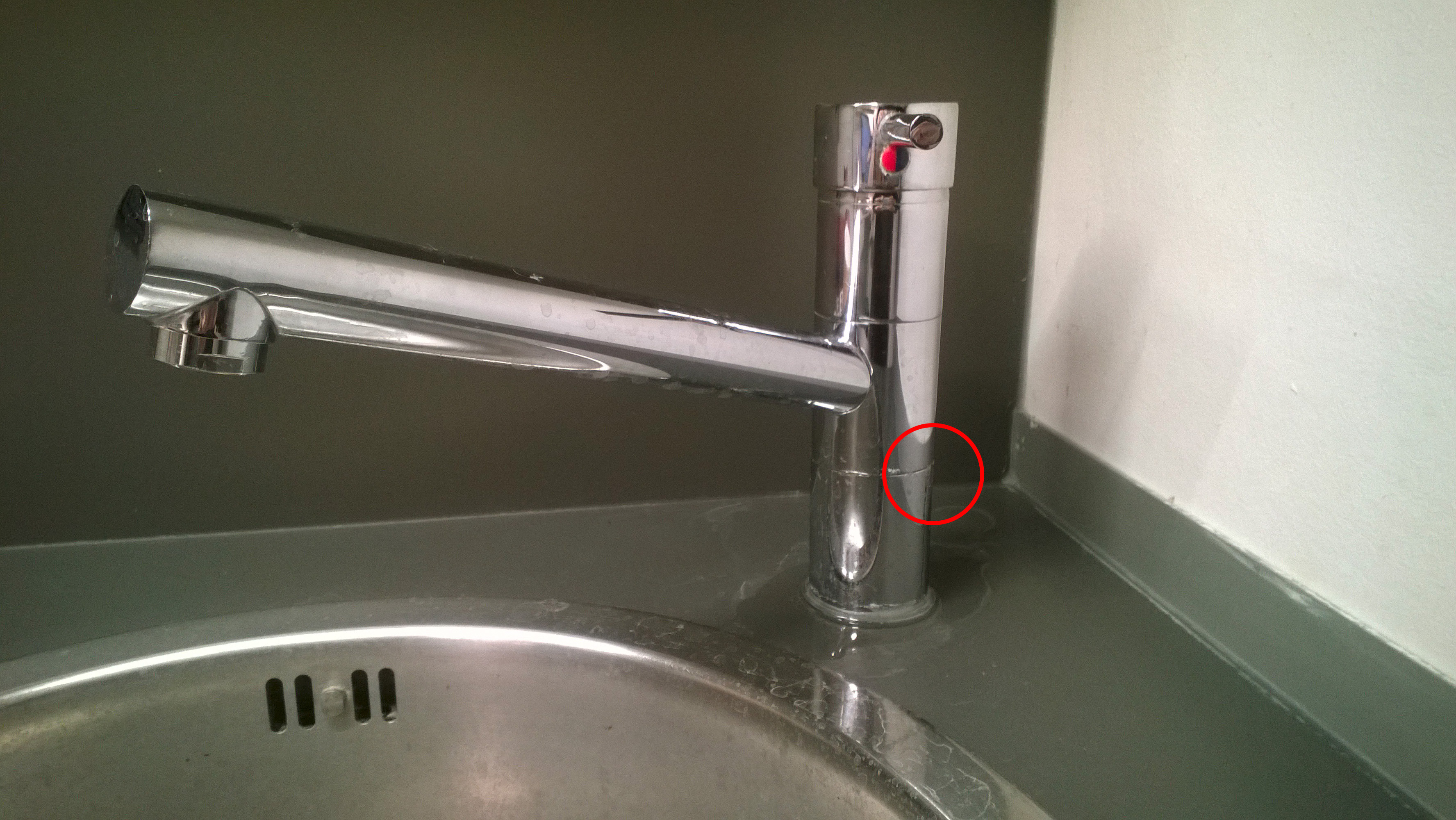

Baterie protéká v na fotce vyznačeném místě. Lze baterii opravit nebo je třeba koupit novou?
Rozebrat na mikročinitele, vyměnit "O" kroužky, případně současně i další těsnění - samozřejmě svépomocí, protože vodák bude chtít za hodinu 3 kila + dopravu, takže se to nevyplatí (nebo jen velmi stěží).

| Tak povedlo se rozebrat, stačilo sehnat kombinačky. Nakonec nebylo ani třeba měnit těsnění, stačilo… 9913454416 18.12.2017 14:06 |

| Mohl bys mi napsat, jak jsi to rozdělával? Odspodu, nebo shora, tedy vyjmout kartuš? Protože mě to t… Prasak 18.12.2017 17:18 |
Prasak | |
| Ono asi dost záleží na typu baterie, nicméně já jsem ji musel vyndat z dřezu. Nebylo to ale v zásadě… 9913454416 18.12.2017 17:55 |

| Rozebrat a koupit novou kartuš . poslední kovy 08.01.2018 04:26 |
Tak povedlo se rozebrat, stačilo sehnat kombinačky. Nakonec nebylo ani třeba měnit těsnění, stačilo baterii vevnitř důkladně vyčistit od vodního kamene.
Mohl bys mi napsat, jak jsi to rozdělával? Odspodu, nebo shora, tedy vyjmout kartuš? Protože mě to taky asi čeká. Náhradní těsnící kroužky mám nachystaný. Moc se do toho nechce, protože vyndat baterku z dřezu je vcelku porod.
Ono asi dost záleží na typu baterie, nicméně já jsem ji musel vyndat z dřezu. Nebylo to ale v zásadě nic složitého, jen přijít na to, co kde odšroubovat. Popíšu tedy postup pro svou baterii:
1) Zastavit přívod vody a odpojit z ventilů.
2) Odšroubovat uchycení baterie (klíč cca 10, já použil kombinačky)
3) Baterii vytáhnout ze dřezu.
4) Rukou odšroubovat spodní díl baterie.
5) Odšroubovat hadice z baterie.
6) Prostřední díl baterie s raménkem tahem a kroucením oddělit od vrchního dílu s kartuší.
7) Sundat těsnění a vše důkladně očistit od vodního kamene, případně rzi a dalších nečistot, aby těsnění dosedalo na hladký kov.
8) Dle stavu těsnění jej případně nahradit novým (pro mou baterii toto).
9) Složit opačným postupem.
Důležitý je pro mě především bod 6). Díky.
