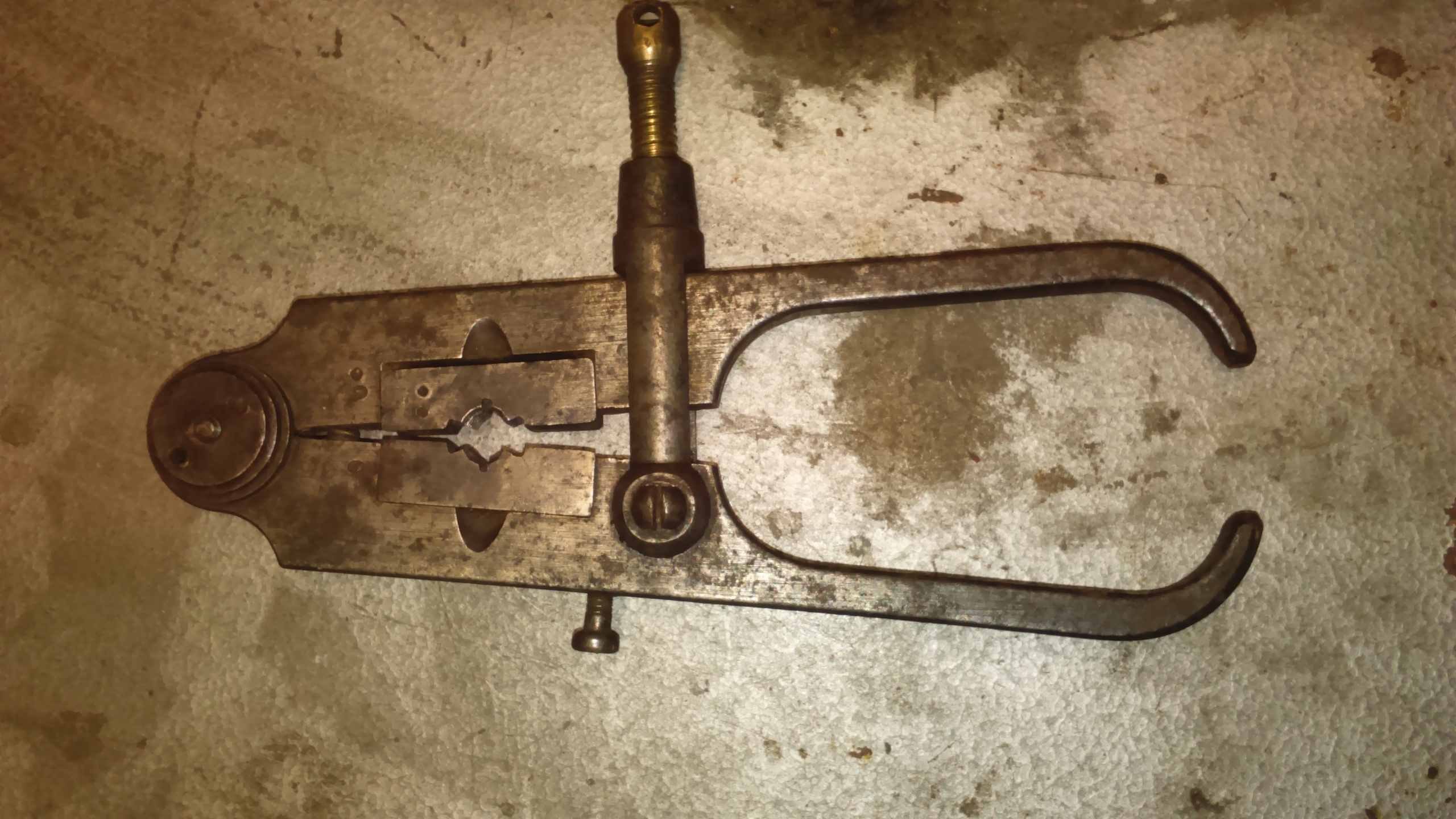

Závitnice?
Dobrý den, kdo z Vás se setkal s takovou zavitnicí na vnější závity? Dle mého soudu, slouží k opravě poškozených závitů, kdy se nasadí na dřík, stáhne šroubem a opraví. Ale nevím to jistě. Rád se seznámím s Vašimi názory.
IMHO zavitnice na trubkovy zavity, nasadi se na trubku, stahne a na jedno otoceni rizne celej zavit.… bahno 29.11.2017 14:31 |
bahno | |
Díky Bahno za nápad, ale nevím jestli to tak bude, dle zavitovych měrek se jedná o závit M8. Ale je… pařez 29.11.2017 15:00 |
pařez | |
Na řezání závitu do kovu to nemá páku,ty rukojeti jsou velikostí i tvarem tak do dlaně.Asi to fakt b… Karel04 29.11.2017 18:48 |
Karel04 | |
Pokud jsou vložky z tvrdého kovu a být nabroušené by to mohlo i závit vyřezat.
Postupným utahováním… Stefran 29.11.2017 19:07 |
Stefran | |
Tento xindel slúži výhradne na opravu a očistenie narezaných závitov od bordelu či v závitoch zapeče… Nuda 29.11.2017 19:14 |
Nuda | |
Kapitalisti dělají hodně různých hovadin. Hlavně aby si nikdo už doma sám nic neopravil a nevyrobil.… PLV 01.12.2017 11:29 |
PLV | |
Dobrý večer,podobných přípravků na opravy,nebo řezání závitů jsou spousty,prostě se jedná o jednoho… poslední Lubomír 01.12.2017 23:36 |
Lubomír |

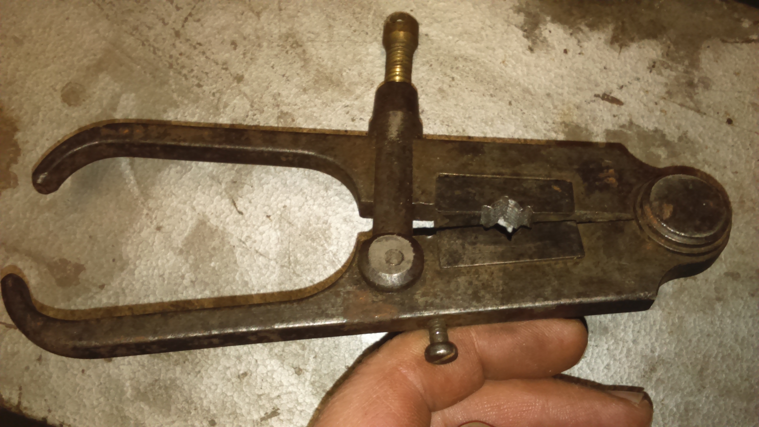

IMHO zavitnice na trubkovy zavity, nasadi se na trubku, stahne a na jedno otoceni rizne celej zavit. Z literatury to znam, v praxi jsem to nevidel, ale to mozna bude tim, ze jsem programator.
Díky Bahno za nápad, ale nevím jestli to tak bude, dle zavitovych měrek se jedná o závit M8. Ale je možné, že něco takového je i na trubky. Ale popravdě si vzhledem k rozměrům a subtilnosti neumím představit, že by to šlo utáhnout. Když vezmu instalatérskou zavitnici, to je kus železa.
Na řezání závitu do kovu to nemá páku,ty rukojeti jsou velikostí i tvarem tak do dlaně.Asi to fakt bude jen na to protahování závitů.
Postupným utahováním a projížděním závitu.
Dovedu si představit i výrobu závitu "za tepla".
Myslím si, že by to mohlo mít historickou hodnotu.
Jsem zámečník, ale v životě jsem to neviděl :)
Krásný nástroj.
Tento xindel slúži výhradne na opravu a očistenie narezaných závitov od bordelu či v závitoch zapečeného koudelníka syna z Kutné Hory, to nie je klasická závitnica určená pre vytočenie nového závitu na pozinkované trubky pre rôzne fitinky, šupátka, kolená, oblúky, T-kusy, rozbočky, holendre, hejblátka.

ešte si k závitniciam primysli metrovú tyč, trojnožku na uchytenie trubky v sťahováku a ťaháš za tyč ako mul, do blba. Dnes sa tento krám už nepoužíva, dokonca na stavbách majú elektrický.
Kapitalisti na civilizovanom západe už režú na trubkách s väčšími priemermi (6/4" a viac) iba jeden výrez kolomdokola, na ktorý sa nasadí napr. koleno, to sa po oboch stranách v 180° iba imbusákmi zatiahne, zapruží, čím zapadne v kolene V-výstupok do tohoto zárezu v trubke. Ako malina. Tí imperialisti ešte aj tie fitingy majú extra farebne odlíšené, ako pre blba - briketu, ktorú učia v EÚ skutočnej civilizácii a pokroku.
Dobrý večer,podobných přípravků na opravy,nebo řezání závitů jsou spousty,prostě se jedná o jednoho z předchůdců něčeho co můžete vidět v odkazu.
https://www.ahprofi.cz/univerzalni-prorezavac-zavitu-hazet-842-ag-4.htm
