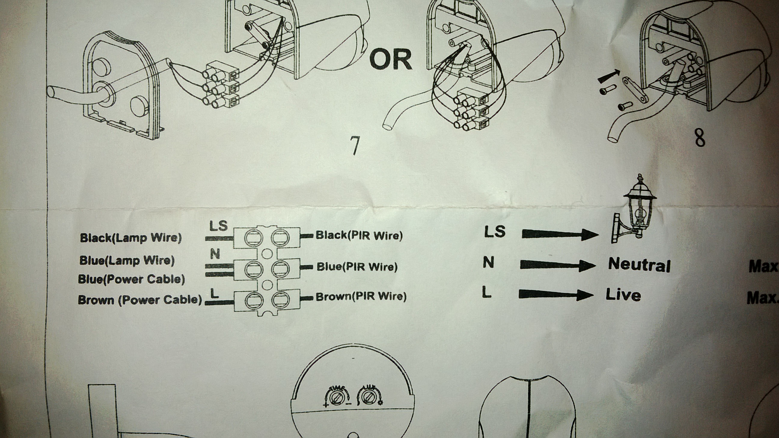

Zdravím, prosím o radu.Koupil jsem 3 čidla a každé má jiné zapojení,jak zapojit např. toto čidlo -přikládám foto
| schéma vaca666 27.11.2017 20:46 |
vaca666 | |

schéma

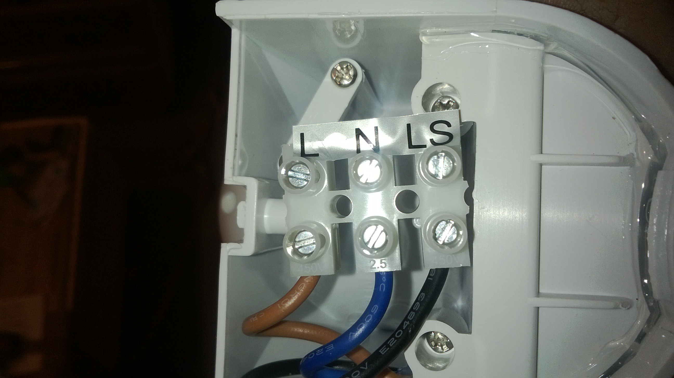

No a v čem je problém?
http://elektrika.cz/data/clanky/clanek.2005-04-25.7647504500
L - live - živá fáze - přívod.
N - neutral - pracovní nula - přívod pro čidlo, pokračuje do světla.
LS - Live senzor - spínaná fáze
Do čidla jde L a N
Z čidla spínaná fáze LS, s ní pokračuje N
Pokud si nejsi v čemkoli jistý a máš rád svoje zdraví dej to někomu udělat.
nějak to nechápu...mám přívodní kapel do čidla s třemi dráty a s čidla odvod kablu s třemi dráty do světla .3 přivodní se zapojí do čidla i s 3 odvod do světla?nebo se některé draty propojí vago svorkama bez toho aby se zapojilo do čidla?kdyby bylo možné to trochu polopatě popsat který barevný drát kam zapojit ....děkuji
takto to zapojit?pod nálepku L připojit přívod hnědý ,pod N přívod modrý a pod LS připojit hnědý odvod k světlu?a z přívodního kabelu mně zůstal žluto zelený a odvod kablu ke světlu modrý s hnědým tyto 3 ks kam dát?děkuji za odpověd
Na L zapojis fazu - privod (hnedy, cierny), na N zapojis privod i odvod - modry, na LS zapojis fazu - odvod (hnedy, cierny) a zltozeleny PE vodič spojis navzajom privod a odvod.
díky moc za radu
Žlutozelený přípojíš ke všemu kovovému co je na čidle a na světle do ktereho jdou kabely od čidla.
