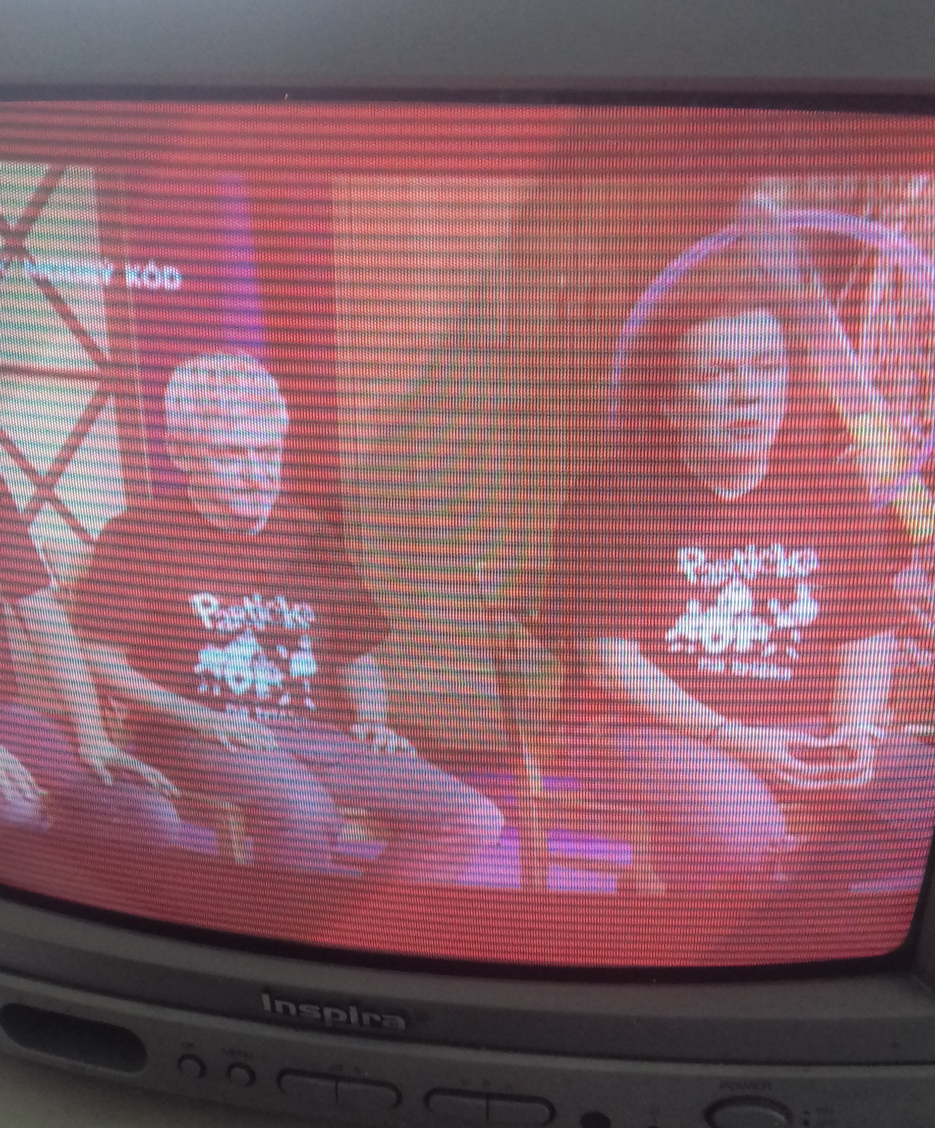

Kdo mě prosím nasměruje při hledání závady na crt TV. Závada se projevuje po zapnutí barevnými vodorovnými proužky. Barvy přecházejí a mění se-zelená, červená, žlutá. Pak stačí, aby se s TV trochu pootočilo či kleplo a obraz je perfektní. Po zahřátí se problém neobjevuje. Zvuk jde normálně.
Myslím, že se bude jednat o nějaky studený spoj. Zda ve větvi RGB? Kdo mi prosím nasměruje, kde mám co zkontrolovat? Předem děkuji a přikládám obrázky.
Vadná helektrónka PC85 ze závodu katóda holomóc. Kanálový volič blbne alebo je zaprášený magnetický…

Žel elektrónka ze závodu katóda holomouc to nebude:)) Kanálový volič musí být v pořádku, jinak by zl…

Myslím, že se bude jednat o nějaky studený spoj. to bude. Nejspíše v okolí VN trafa.

No nevim.Proc si myslite,ze by to melo byt nekde u VN trafa? To se mi nezda.VN napeti funguje a to n…

Proc si myslite protože padesát let praxe. A samozřejmě to může být kdekoli jinde, ale docela určit… poslední
