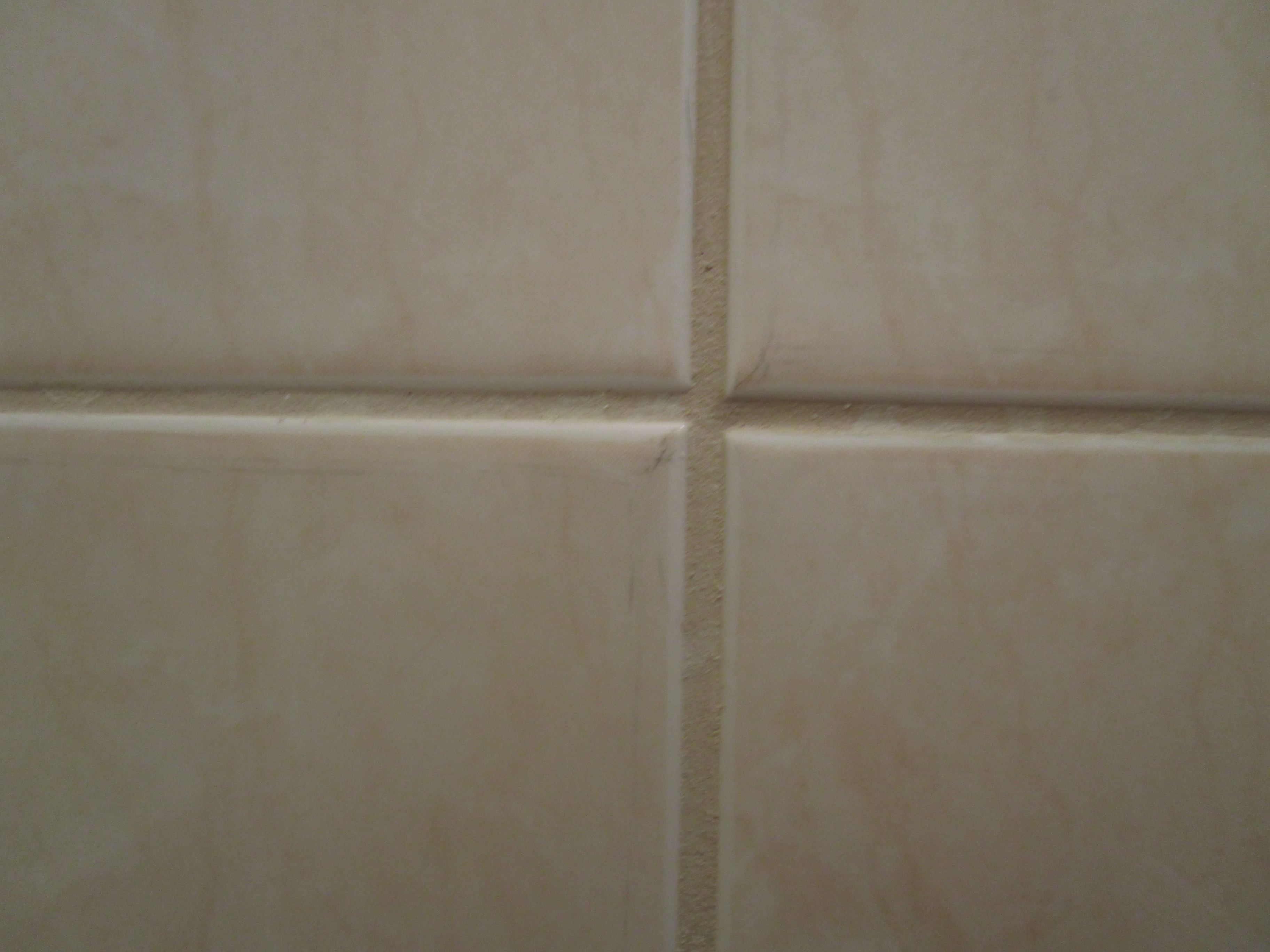

Zdravím.
Po spárování kovovou špachtlí jsou na některých částech obkladu šmouhy. Existuje způsob jak je vyčistit bez poškození obkladu? Předem díky za rady.

| Zkuste kyselinu citronovou, neměla by ničemu uškodit a železo rozpustí. poslední Vaclaf 14.11.2017 22:59 |
Vaclaf |
