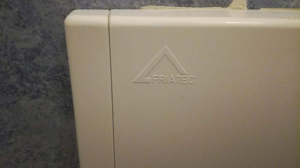

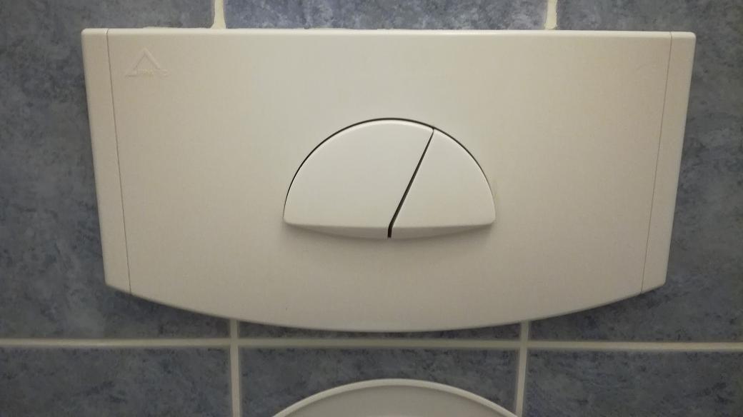

prosím o radu. Cca 10 min. po spláchnutí nám začne ze zásobníku do wc mísy protékat voda. Přitom se mi zdá, že nová voda do zásobníku nenatéká (zásobník nehučí). Znáte někdo postup tak se do zásobníku dostat a jaký dílec vyměnit?
