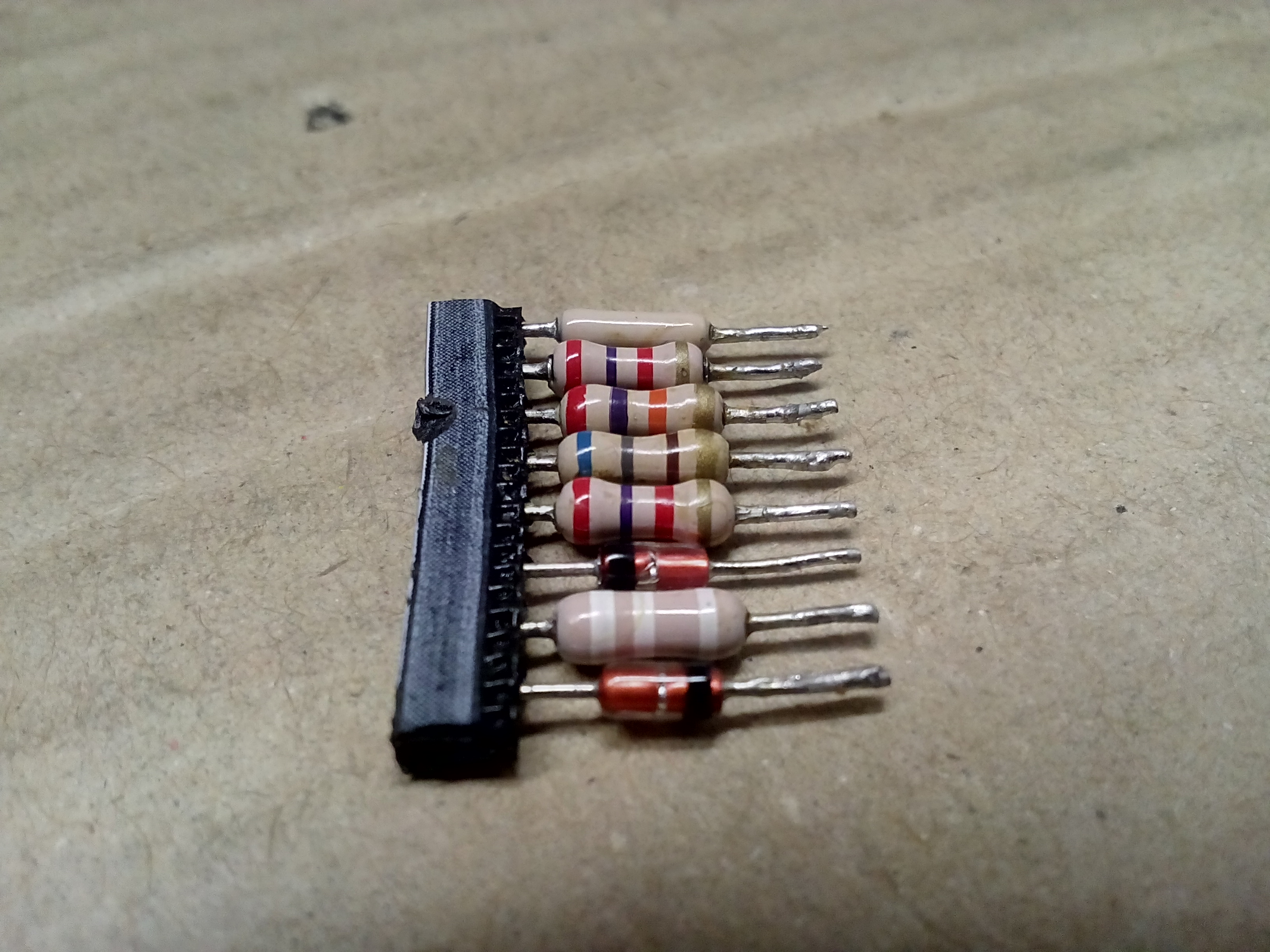

poraďte jaká je hodnota tohoto rezistoru
Poraďte mi prosím,jaká je hodnota tohoto rezistoru.Domnívám se,že je vadný,ale nemohu jej změřit.Jedná se o rezistor s třemi bílými proužky.
Je to součást v obvodu spínaného zdroje.
Podle tabulek by mi to vychazelo na 990Mohm.Což mi přijde divné.
Děkuji.
teoreticky by to mohla být i miniaturní tlumivka, ale ty se v takové řadě nedělají, nevím co si o těch proužcích myslet.
ohořelé to není, zkusit ostřejší hroty, jaký hlásí odpor.
Měřil jsem to RLC metrem a nic.Měřeno multimetrem v rozsahu do 200Mohm a také nic.Pochybuji,že hodnota bude nad 200Mohm.
Tří bílé pruhy by byly 99000MOhm nebo-li 99GOhm.
Ale tyhle pruhy jsou divně uspořádané, měly by být ve stejné vzdálenosti, navíc doplněné vzdálenějším čtvrtým pruhem určujícím toleranci, jak je ten zlatý na ostatních...
Spíš bych to viděl taky na tlumivku (cívku) i když u ní se bílý pruh jako násobek nepoužívá.
Je mezi dvěma diodami, možná by se dalo něco vytušit ze schematu zapojení...
Je to z NF zesilovače,kde napájení kompletního zesilovače je řešeno spínaným zdrojem.Schéma je nedostupné nebo koupitelné za 10Eur.Na to se můžu..... Je to zapojené s budícími tranzistory.Do samotného zdroje se přivádí napětí okolo 300V stejnosměrných,které je usměrněné a vyhlazené.Když toto napěti změřím,tak zdroj začne šlapat.

Jestli jsem to správně pochopil, zapneš to, ono to nefunguje a jakmile změříš napájecí napětí multimetrem, tak zdroj naskočí a začne to hrát? A ta podivná neznámá součástka je připojená mezi těmi dvěma místy, kde měříš multimetrem? Tak místo ní zapoj největší odpor co najdeš...
Tipoval bych to na nějaký varistor (ochrana proti přepětí). Při měření malým napětím má veliký odpor. Po přivedení napětí a které je určený, odpor prudce klesne.
Když přiložím multimetr na stejnosměrných 300V za usměrnovacíma diodama,tak to do pár sekund začne fungovat.
